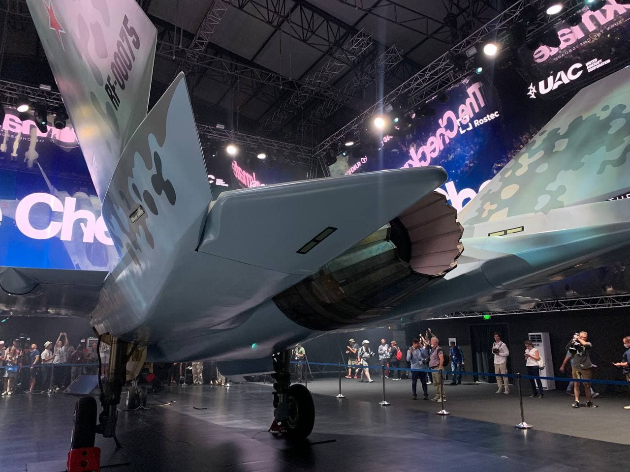

Riaditeľné vodorovné plochy pri motore / Roztvárateľné brzdné štíty: Antény s vyžarovaním na koncoch krídel: Zdroj https://vk.com/wall-14964099_55538 z 20.07.2021 + oveľa viac foto

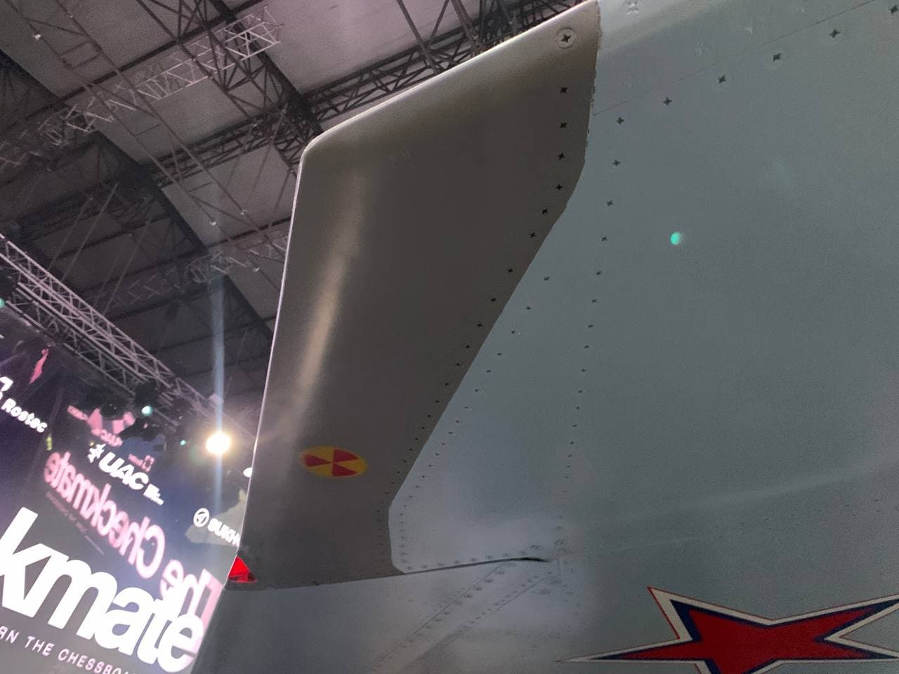

Ten koniec krídla ukazuje zaujímavý detail - desiatky, na celej mašine tisíce - šrubkov, slušne pretmelených, a dobre zlicovanú paneláž. To nevyzerá na "bakelitovú maketu", ale skôr na dielensky veľmi dobre spracovaný "predprototyp".

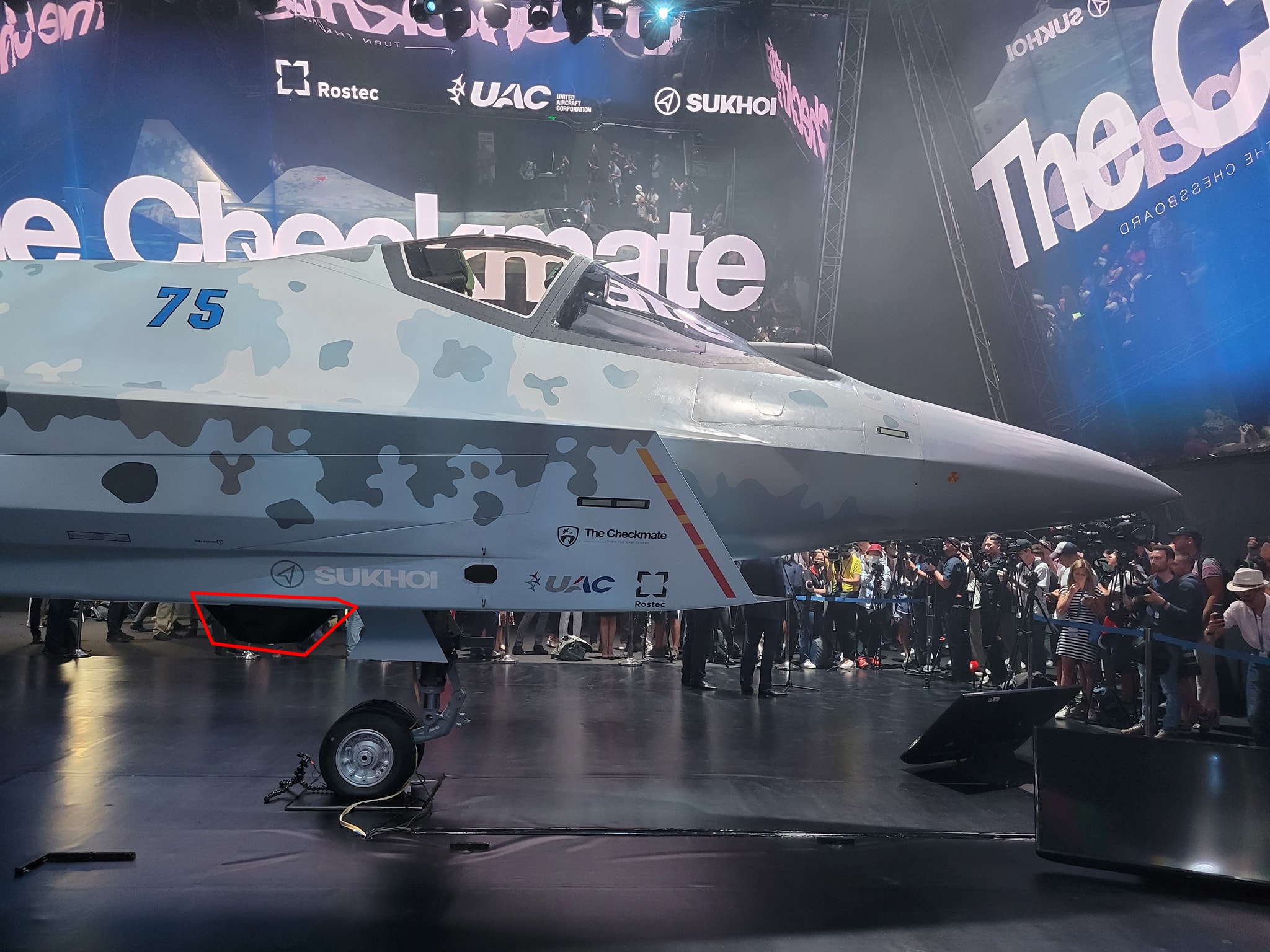

Zajímavé: pouzdro s kánonem se dá vložit i do levé boční šachty pro PLŘS krátkého dosahu.
