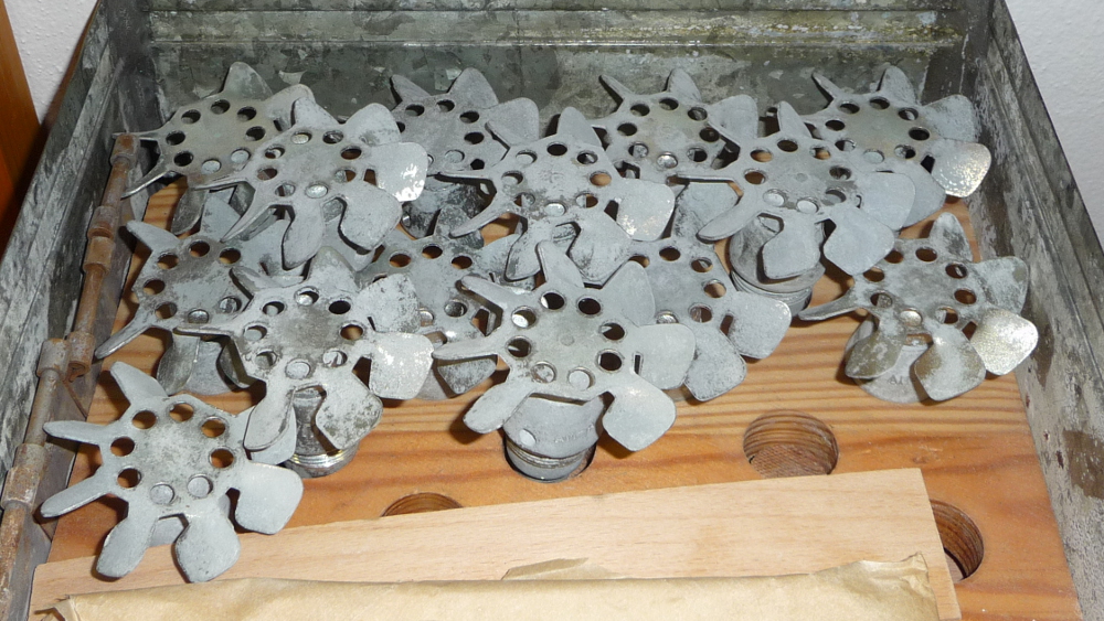

Mám dotaz - tohle jsou zapalovače do leteckých bomb?
Příspěvky: 50717
Re: Letecké bomby
Příspěvek od Alchymista » 16 led 2023, 17:53
vyzerá to ako AM/A alebo AM/B pre staré bombičky AO-2,5, ZAB-2,5 a podobné malé bomby. Používali sa aj v cementových bombách. Dá sa použiť ako hlavový, alebo po ohnutí listov vrtuľky na opačnú stranu aj ako dnový (nasprosto - kombinačkami)
Nemajú okrem čiapočky s vrtuľkou žiadne ďalšie zaistenie.
Zobrazené majú vylomený/vystrihnutý jeden list, takže boli pripravené na použitie s mechanizmom diaľkového odistenia (MDV-4? - je to taký "kolík" s čiapočkou na pomerne veľkom oku). Oko sa nasadilo na závit zapalovača a kolík bránil otáčaniou vrtuľky.
Pod čiapočkou odistovača je očko na trhací odisťovač - do očka sa chytala karabínka odisťovacieho drôtu. Pri vytrhnutí sa uvolní ihla, napichne zápalku, zapáli oneskorovač a po 4 sekundách malá náložka odstrelí kolík - vrtuľka sa môže odskrutkovať a tým odistí zapalovač AM - ten má v sebe len kryciu fóli s úderkou a ihlou a zápalku alebo rozbušku (už nepamätám, ktorá varianta je A a ktorá B)

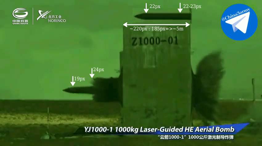

Test čínskej 1000kg priebojnej leteckej bomby YJ1000-1 - prebíja 6m betonu
YJ1000-1 a 6m betonu.mp4
(285.06 KiB) Staženo 216 x
Příspěvky: 12107
Re: Letecké bomby
Příspěvek od kenavf » 22 úno 2023, 20:43
▲Myslíš že ten betonovy blok má 6 metrov? cca je široký tak ako je dlhá tá bomba. Tá bomba letí v podstate vodorovne :?: Nie je to divné? Žiadne krídielka na nej nie sú vidieť(i keď foto je dosť nejasné)
Příspěvky: 50717
Re: Letecké bomby
Příspěvek od Alchymista » 22 úno 2023, 21:06
Testuje sa penetrator, nie ozdoby...
Takýto test sa robí obvykle tak, že testovaný objekt naložíš na raketové sane, a pustíš proti DVOJICI takýchto betonových blokov - ten prvý je o 10-20 metrov viac vpravo a je v ňom už hotová diera. Tesne pred nárazom na prvý blok skúšobný objekt zo saní uvoľníš...
Škoda, že video nie je o kúsok dlhšie - takto poriadne nevidno, či penetrator skutočne prešiel celý, alebo sa v bloku rozlomil... mám isté pochybnosti...

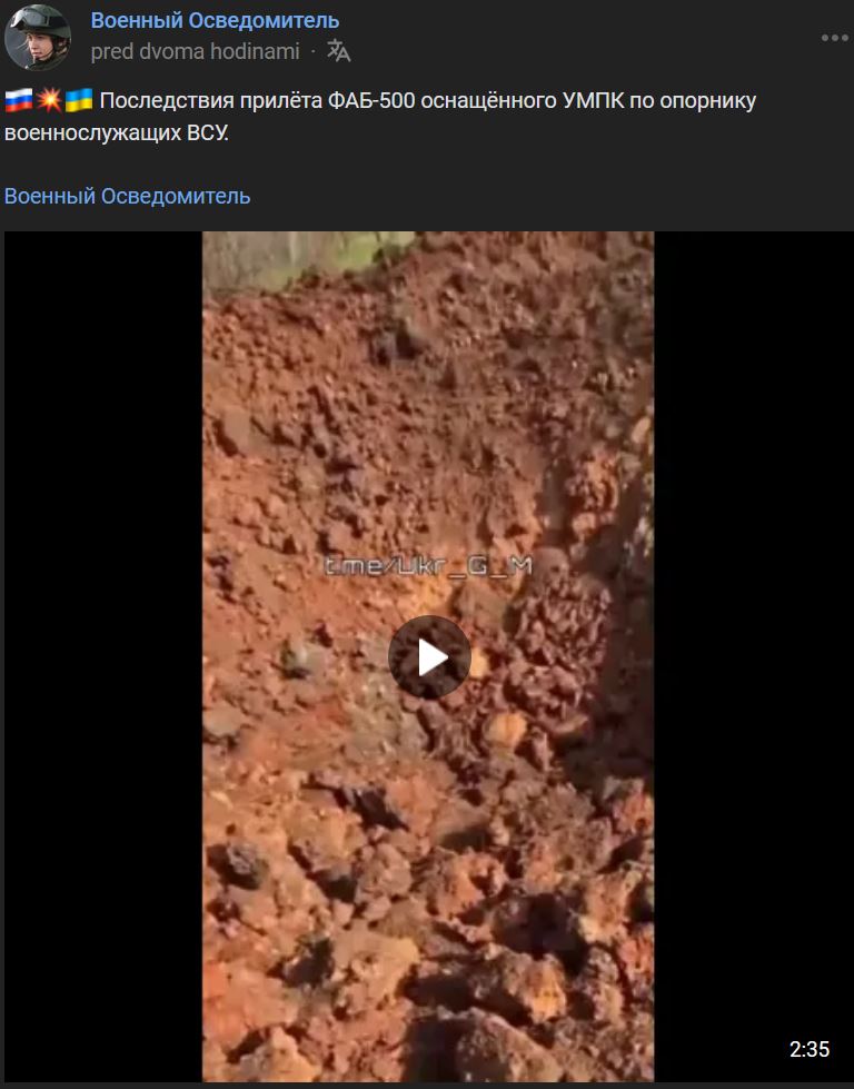

Dôsledky dopadu FAB-500 (ФАБ-500) vybaveného UMPC (УМПК) na zákopy vojakov VSU.
Video https://vk.com/video-123538639_456298587 dĺžka 2:35 min. (úplne na konci do krátera vojde vojak pre porovnanie veľkosti / rozmerov)
Zdroj https://vk.com/wall-123538639_3609519 z 09.05.2023

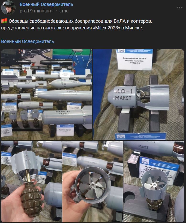

Vzorky munície s voľným pádom pre BPLA predstavené na výstave výzbroje Milex-2023 v Minsku (BLR).
Zdroj https://vk.com/wall-123538639_3635372 / https://t.me/zluchka_tactical/5351 z 20.05.2023 + kvalitnejšie obrázky

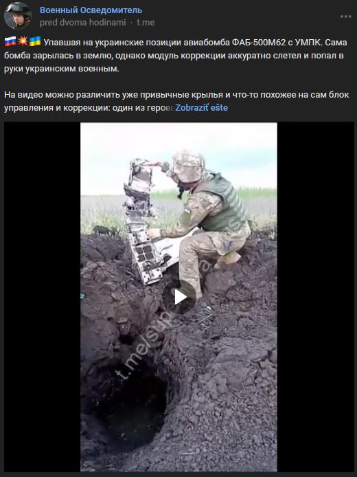

Bomba FAB-500M62 (ФАБ-500М62) s UMPK (УМПК) zhodená na ukrajinské pozície. Samotná bomba FAB sa zaryla do zeme, ale korekčný modul UMPK odletel a padol do rúk ukrajinskej armády. Na videu možno rozoznať známe krídla a niečo podobné ako samotný riadiaci a korekčný modul: jeden z protagonistov videa si všíma veľké množstvo elektronických komponentov a dosiek výrobku. Pripomeňme, že VKS RF aktívne používajú letecké bomby FAB s modulom UMPK od 03/2023. Pravdepodobne "výrobok" (изделие) existuje v rôznych kalibroch aj v rôznych modifikáciách.
Video https://vk.com/video-123538639_456299832 dĺžka 3:08 min.
Zdroj https://vk.com/wall-123538639_3679991 / https://t.me/milinfolive/102125 z 14.06.2023
