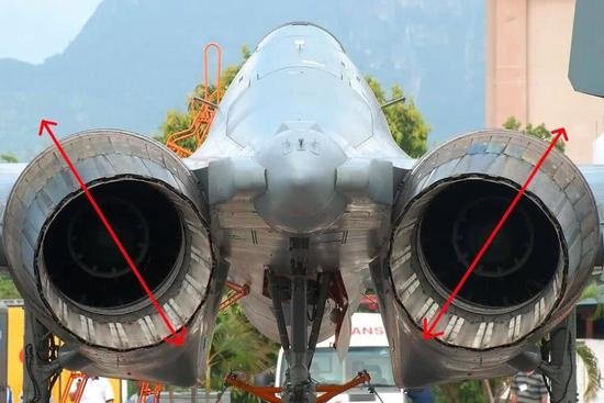

S tím FADEC je to zajimavý, Odbočím, dnes jsem četl na F16net že Su 35 ani Su 57 nemá 3D nastavování výstupních trysek, ale že jde o klonění ve 2D, jako má F-22. Ovšm motory jsou pootočeny v draku letadla tak, že se jako by vychylují do stran. Taky se píše o 2,5D vychylování trysek, ale ne o 3D. Taky zajimavý.

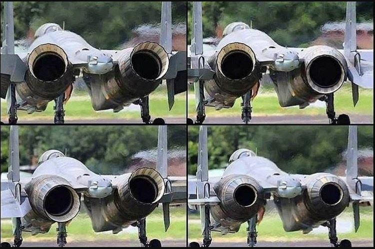

K tryskám Su 35, zahraji si na ďáblova advokáta, našel jsem tyto fotku ze serveru Quora, kde je vidět že motory jsou pootočené ve své vychylovací rovině a že jde o 2D, někde su uvádí 2,5D pohyb.
Prvně tento, kde je to vidět :
https://qph.cf2.quoracdn.net/main-qimg-e1a1d07559797713e383bfc935077595-lq
Su-35 vektor 02.jpg (38.37 KiB) Zobrazeno 22045 x
A dále tento :
https://qph.cf2.quoracdn.net/main-qimg-24334d7a4604c3f348bf2b333faf3205
Takéto odkazy tu nevidíme radi
Alch.
opravené

Re: Suchoj Su-35
Příspěvek od kenavf » 16 črc 2023, 22:09
▲Možno sa robil nejaký kompromis kvôli váhe(ušetrili nejaké servá/piesty) a ponechali natáčanie trysiek len hore/dole pretože to umožňuje rýchlu reakciu lietadla smerom hore, dole alebo okolo pozdlžnej osi. Vychýlenie trysiek do boku možno neumožňuje tak intenzívny manéver a možno by ho mal problém pilot znášať(G-čka do boku) :?:
