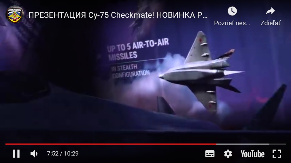

Takový detail formulační, oficiálně se v té prezentaci uvádělo, že je radar schopný současně navádět více jak 6 PLŘS, to samé platí pro parametr, že letoun je údajně schopný interně nést jen 5 PLŘS jak se šíří skoro všude po internetu, ale když se podíváte pořádně na tu přesnou formulaci na prezentaci v angličtině, tak je tam uvedeno, že letoun je schopný nést interně více jak 5 PLŘS, to je dost podstatný rozdíl..
V ruštine:
rakety: 7:42 "v malozametnoj konfiguracii sposoben nesti do peti raket vozduch-vozduch različnoj daľnosti "
radar: 6:45 "v minimalnoj komplektacii ... pozvoľajet atakovať odnovremenno do šesti celej"
Lenže - Päť rakiet neie je tak malo - znamená to kanon na jednej prednej šachte, raketa pre blízky boj v druhej a štyri ďalšie rakety v bombovnici. Nie je to nejak výrazne menej proti ostatným:
F-22 nesie osem rakiet (6x AIM-120 na vnútorných závesníkoch + 2x AIM-9X v bočnej šachte),
F-35 šesť (2x 2 na vnútorných závesníkoch + 2x 1 na dvierkach šachty),
Su-57 osem (2x 3 na vnútorných závesníkoch + 2x 1 v bočných šachtách)

Je to hloupost, při rozměrech pumovnice z Su-57 se tam R-77-1 vejde 6ks jen vedle sebe, stačí je tam jen šikovně naskládat vedle sebe (natož ještě ty zkrácené verze o půl metru), tak aby zadní část s kormidly přesahovala vedlejší střelu ve směru dozadu, pokud vymyslíte něco jako jednoduchý vertikální katapultovací dvojzávěsník o výšce do 40cm - což je rozměr Ch-59MK2 0.40x0.40x4.20m (pak jich tam dostanete celkově dokonce 8ks) - volné délky je v ní ještě kolem 80cm, (k tomu nevíme, jestli to nemají vymyslené tak, že ty mřížová kormidla jsou v pumovnici složena nějakým jednoduchým mechanismem a otevřou se až začne vystrkovat střelu z pumovnice katapult, ale musí se rozevřít ještě před náporem vzduchu), na jednu půlku pumovnice jde takto dát tři R-77-1 vedle sebe.Je to hloupost, při rozměrech pumovnice z Su-57 se tam R-77-1 vejde 6ks, stačí je tam jen šikovně naskládat vedle sebe, tak aby zadní část přesahovala vedlejší střelu ve směru dozadu, prostoru je tam půl metra, na jednu půlku pumovnice jde takto dát tři R-77-1 vedle sebe.

Tak si vezměte rozměry R-77-1 a "krabicoidní" rozměry Ch-59MK2, které se do té pumovnice vejdou dvě vedle sebe a mají tam ještě prostorovou rezervu okolo sebe. Prostě mi netvrďte, že šikovný konstruktér do takového prostoru nenacpe 6 až 8 R-77-1 a nevyužije ho na maximum, dyť ta interní pumovnice na F-35 je využita na maximum ani dm neuteče využití, a proč by Rusové s tím měli troškařit a to je úplně jiná velikost pumovnice v porovnání s těmi dvěma mini na F-35.
Příspěvky: 22020
Re: Suchoj LTS (lehký taktický letoun)
Příspěvek od puma » 21 črc 2021, 20:02
Z toho bude jednou velký šok, až zveřejní fotky speciálních dvojitých až trojitých závěsníků na R-77 a deriváty, které budou využívat celý prostor pumovnice hluboké cca 60cm a dlouhé 5m, kdy R-77-1 mají délku jen 3.6m, ne jen ty jedny známe vertikální "vykopavácí" závěsniky na R-77-1, jen na to potřebujete nějaký vhodný mechanismus buď trojzávěsník, nebo rotační.
Teoreticky do té jedné pumovnice na Su-57 nacpete i 6x R-37M. Toto porovnávat s pumovnicí na F-35 je totálně mimo, ta má oproti tomu tak čtvrtinu prostoru.

F-35 dávali dohromady (a nedali) 20+ let, takže se není čemu divit, že tam narvali tolik raket. Do S-75 to časem narvou také, ale prostě teď neměl na takové "maličkosti" nikdo čas.

Podľa mňa nejde len o to "dostať to tam", ale aj o to "dostať to odtiaľ". Pri bojovom použití i pri obsluhe.
A ruším ti za to, že za každý chýbajúci centimeter manipulačného priestoru ťa zbrojári pri každom podvesovaní rakiet desať krát prekľajú - a pri zvesovaní ťa prekľajú sto krát.
A skoro to isté platí pre katapultážne odpalovacie zariadenia. Nejde ich len tak naskladať vedľa seba. Potrebuješ sa "okolo" rakiet dostať aj k samotným AKU, pripojiť alebo rozpojiť káble rakiet, sňať a zasa nasadiť zaisťovadlá a rôzne krytky... A robiť to, hlavne na AKU, "naslepo" je hra o veľmi nepekné smrťáky. A potrebuješ sa tam dostať v zimnej výstoji pri 40 pod nulou, nedajbože v kompletnom atombordele.

Není tam uvedeno více jak 5 raket vzduch-vzduch v stealth režimu ale do 5 raket…up to the…
Na co ta zkrácená R-77? Ty boční šachty vypadají stejně dlouhý jako ta podtrupová. Snad se do těch bočních šachet vejdou R-77-1. Tedy celkem 5 normálních raket R-77. To by bylo více než u větší F-35 (4 AMRAAM).

Ty boční nejsou dlouhé jako podtrupová (ale jsou trochu prostornější), podle 3D modelace o pár příspěvku zpět, se tam vejde jedna R-77-1 s délkou 3.6m, tedy mají délku max. kolem 3.8-3.9m (což ale nemusí být tak dlouhé primárně skrz R-77-1, ale skrz to, že letoun nemá kanon a bude se do ní kanon instalovat v kontejneru, prostě se otevře a bude to střílet a pokud to bude mít i mechanizaci a nějaký minimální náměr/odměr/vybočení, půjde dost přesně útočit nejen na pozemní cíle, kdy pilot nebude muset mířit celým letounem, ale udělá to automatika), kdežto ta velká pumovnice pod trupem, jelikož je evidentně stejných rozměrů jako na Su-57 (čímž odpadne kupa problémů, defakto je už pořádně otestovaná a stačí jen ověřit), tak ta má délku 5.3m.
