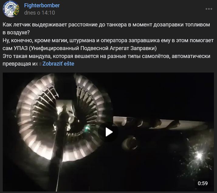

Как летчик выдерживает расстояние до танкера в момент дозаправки топливом в воздухе?
Ako pilot udržiava vzdialenosť od tankera pri dopĺňaní paliva vo vzduchu?
No, samozrejme, okrem mágie, navigátora (šturmana) a operátora tankovania mu v tom pomáha aj samotná agregát UPAZ (УПАЗ = Унифицированный Подвесной Агрегат Заправки / Unifikovaný Podvesný Agregát Tankovania). Je to "mandula", ktorá sa zavesí na rôzne typy lietadiel a automaticky ich premení na tankeri. Samozrejme, nie všetky. Skladá sa z kontajnera s 26m dlhou hadicou, kužeľového dávkovača, elektromotora a signalizačného systému. Doplňovanie paliva sa vykonáva vo vzdialenosti 22m od UPAZ a pilot udržiava túto vzdialenosť pomocou signalizačného systému UPAZ. Ide o takzvaný "semafor". Prejdime si jednotlivé svetlá:
Bliká zelené svetlo a stále svieti červená = tanker je pripravený na doplnenie paliva.
Svieti červené svetlo = ste príliš ďaleko od tankera, musíte sa priblížiť.
Zelené a červené svetlo svieti spolu = tankovanie na hranici medzi červenou a zelenou zónou.
Svieti zelené svetlo = všetko je Ok, tu zostaň. Maladec.
Svieti žlté a zelené svetlo = tankovanie v žltej a zelenej zóne.
Svieti žlté svetlo = ste príliš blízko k tankeru, odstúp.
Blikajúce žlté svetlo = blížite sa k tankeru rýchlejšie ako 0,5m/s, spomaľ / uber otáčky!
Blikajúce červené svetlo = zaostávate za tankerom! Zvýš otáčky!
Všetky svetlá blikajú = žiadny kontakt. Počkajte.
S pomocou takých "nechytrých" signálov je tankovanie ľahké a jednoduché (v skutočnosti nie je) Video https://vk.com/video-182816816_456241190 dĺžka 59 sek.
