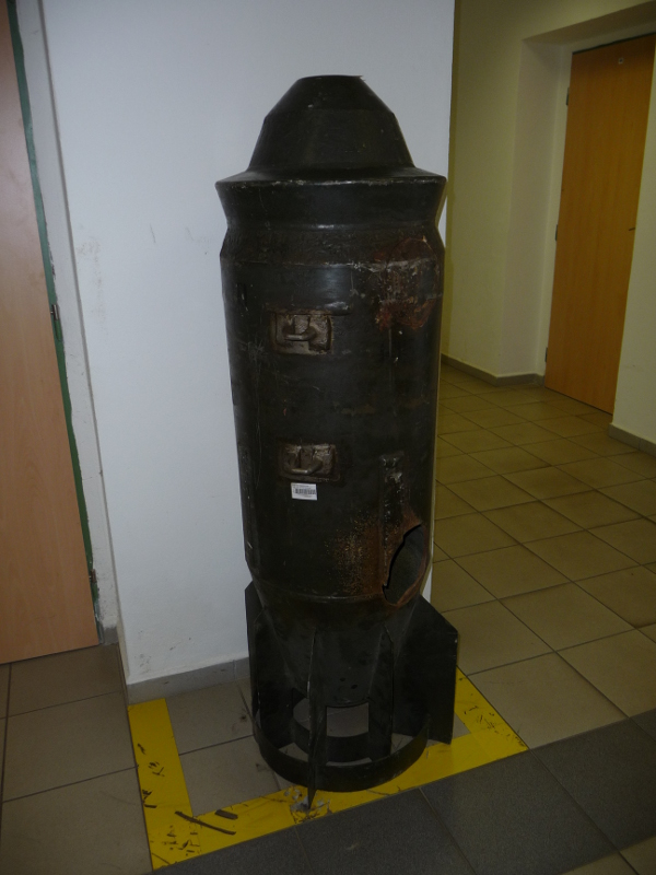

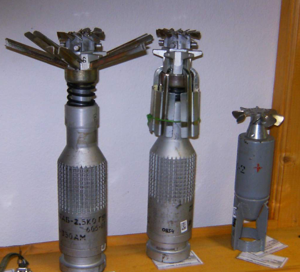

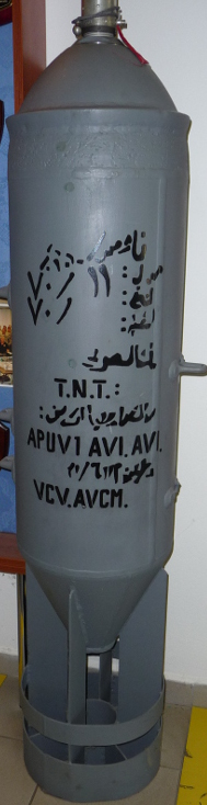

Jeden obrázek pro Alchyho. Nebo dva :-)

Jsou to bomby, nebo miny?

Příspěvek od Alchymista » 30 bře 2018, 18:16
dole vľavo a v strede - PTAB-2,5KO - kumulatívno-črepinová (používa sa napríklad aj v blokoch KMGU)
dole vpravo AO-1 / AO-1SČ - trieštivá, zapalovač zrejme nepôvodný (príliš veľký priemer vrtuľky)
hore prvá FAB-500 M54 - zrejme zo strelnice, natrhnutú náložkou alebo nastrelená leteckým kanonom
hore druhá FAB-250 M46 - texty určujú zapalovače

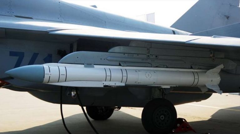

Nova ruska letecká bomba(s reaktívnym pohonom) navádzana cez Glonass 9-А-7759 je v procese letnych skúšok.
Možné nosiče:Су-27, Су-30,Су-35,Су-34,Су-24, Су-33, Миг-29.
Источник: http://rusvesna.su/news/1529445497
Příspěvky: 54599
Re: Letecké bomby
Příspěvek od Alchymista » 20 čer 2018, 09:57
malo by to byť toto - GROM E1/ GROM E2

Maximálna vzdialenosť odhozu 120km http://bastion-karpenko.ru/grom-e1-raketa/
K čomu to je dobé taký hybrid medzi bombou a raketou?(že by cena?)
Příspěvky: 10060
Re: Letecké bomby
Příspěvek od Skeptik » 20 čer 2018, 10:25
Spíš univerzálnost a kompatibilita. I když cena asi taky.
máš řízenou střelu a řízenou klouzavou bombu - obojí se stejnými prvky.
Navíc u té řízené bomby místo proudového motoru řízené střely s plochou dráhou letu umístíš dodatečnou tříštivou hlavici = zdvojnásobíš účinek v cíli.
Podle mne dobrý nápad.

Příspěvky: 54599
Re: Letecké bomby
Příspěvek od Alchymista » 20 čer 2018, 10:30
Ano aj.
Ale napríklad aj životnosť. Po 10-15 rokoch, keď skončí životnosť náplne motora, sa "raketa" papierovo prevedie do kategorie "bomba". A môže v sklade ležať ďalší 10-15 rokov. Detonujúca tuhá pohonná hmota v patrične pripravenej spalovacej komore raketového motoru bude plniť funkciu druhej bojovej časti. Ako palivo už náplň nebude mať vhodné vlastnosti, ale ako trhavina stále ano, aj po 30 či 50 rokoch.
Příspěvky: 12584
Re: Letecké bomby
Příspěvek od kenavf » 20 čer 2018, 10:33
Možno by som to definoval takto:
Strela s plochou dráhou letu=veľký dolet ale aj veľká cena
Bomba s motorom dolet len 120km,nižšia váha=naloží sa viac kusov,cena nižšia(=otázka je o koľko pretože obsahuje motor,riadiaci a ovládací systém ako tá strela) a takáto bomba by už mohla byť odhadzovaná mimo pôsobnosti PVO protivníka,prípadne na jeho okraji odkial sa dá rýchlo odletieť.
Příspěvky: 10060
Re: Letecké bomby
Příspěvek od Skeptik » 20 čer 2018, 10:38
Alchy a kenav
Ale ke Gromu E2 se přímo uvádí, že motor nemá a je nahrazen "oskoločno-fugasnoj" bojovou částí.
Takže dle potřeby "měním" zadní část a dostanu buď řízenou střelu nebo řízenou klouzavou bombu.
Příspěvky: 12584
Re: Letecké bomby
Příspěvek od kenavf » 20 čer 2018, 10:46
Ano,to sa tam uvádza.Otázka však je či je to len nejaké jednoduché "vybratie" motora a vsunutie druhej bomby alebo či to nie je nejaká zásadnejšia "rekonštrukcia" na variantu E2(dolet 60km).Potom nastáva otázka ceny takejto prestavby a či sa oplatí alebo to nechať v tej vriante E1 ako písal Alchy s tým že určitú deštrukčnú schopnosť má aj ten "prošlý" motor,a nechať to ležať na sklade ďaľších 15 rokov bez ľudského zásahu a len "preevidovať" administratívne do inej kategorie.(treba posúdiť-peniaze,práca,úžitné vlastnosti,..)
Příspěvky: 10060
Re: Letecké bomby
Příspěvek od Skeptik » 20 čer 2018, 10:50
Dovedu si představit následující složitost přestavby:
Klip, Klip, Klip, Klip ... "opatrně" ... "hej rup" ... Cvak, Cvak, Cvak, Cvak :wink:
Příspěvky: 12584
Re: Letecké bomby
Příspěvek od kenavf » 20 čer 2018, 10:52
A prepnúť prepínač z polohy E1 do polohy E2.....môže byť. :pivo
Příspěvky: 10060
Re: Letecké bomby
Příspěvek od Skeptik » 20 čer 2018, 11:04
Je to přímo v tom Tebou postovaném článku.
Základní odlišením GROM E1 je umístění raketového motoru v zadní části, kde má GROM E2 místo raketového motoru dodatečnou tříštivě trhavou bojovou část.
Příspěvky: 12584
Re: Letecké bomby
Příspěvek od kenavf » 20 čer 2018, 14:23
Ano namiesto motora/motorovej časti je vo variante E2 umiestnená ďaľšia 165kg bomba.
Tá moja odpoveď na tvoj príspevok "klip/cvak" nebola ironická ale vo význame že to môže byť aj tak ako si nápísal,že by to bolo modulárne a boli by tam nejaké rýchloupínania alebo pár skrutkových spojov a konektor.Ja som to len doplnil o ten prepínač E1/E2. :pivo
