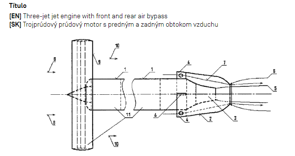

Ak by Vám to k niečomu pomohlo-trojprúdový motor
https://patents.google.com/patent/SK8975Y1/sk
https://patentscope.wipo.int/search/pt/ ... CH-67806-1
P.S.
Možno priamym zmiešaním studeneho vzduchu od kompresora v Lavalovej tryske priamo s horúcimi plynmi sa získa dodatočný ťah(väčší objem vzduchu ako pri samostatnom oddelenom prúdení :?: )
Příspěvky: 9428
Re: Pohonné jednotky/motory
Příspěvek od Skeptik » 22 srp 2023, 20:42
⬆️ To je zcela něco jiného, jiný princip ... a přiznám se, že ten patent vypadá tak trochu jako nesmysl.
Ale neviděl jsem výpočty, a už vůbec ne zástěry, jak takový motor běží.
To neznamená, že se nemůže vyskytnout něco nového, ale toto ... :sad:

Možno je to opreté o tento paradox uvedený v tom jednom odkaze.
4. Prúdový motor 1 má pripojenú vzadu škrtiacu dýzu 3, ktorá výrazne zväčší rýchlosť spalín 5. Tieto pri prietoku cez dýzu prstenca 2 vyvolajú v nej a v jej blízkom okolí podtlak. Tento jav (známy ako aerodynamický paradox) spôsobuje masívnejší výtok plynov za dýzou prstenca 2. V obtokovom prstenci 2 dochádza k mieseniu sa častíc spalín 5 s časticami zadného obtokového vzduchu 7 obtokového prstenca 2. Tieto častice vzduchu 7 sú strhávané časticami spalín 5, čím dochádza k ich rýchlejšiemu pohybu. Značná časť dovtedy nevyužitej kinetickej energie spalín 5 je prenášaná do zadného obtokového vzduchu 6 v obtokovom prstenci 2. V dôsledku toho, z takejto sústavy vyteká väčšie množstvo plynov, a týmje zväčšená hybnosť a ťah celého trojprúdového prúdového motora
Příspěvky: 9428
Příspěvek od Skeptik » 22 srp 2023, 21:09
Jo, já tomu principu rozumím.
Navíc v tom zadním prstenci bude vznikat náporové stlačení (komprese), a protože výstupní tryska bude "žhavá", tak i k následnému ohřevu stlačeného vzduchu, který expanduje a tím se i urychlí ... princip náporového motorů s horkým jádrem ( zdrojem tepla nemusí to být jen spalovací komora).
Ale nechce se mi moc věřit, že by to přineslo nějaké smysluplné zvýšení tahu.

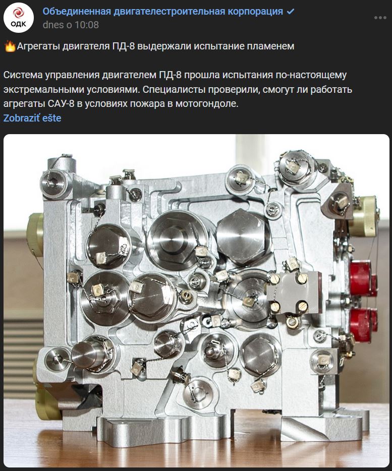

Agregáty motora PD-8 vydržali testy "ohňom"
Riadiaci systém motora PD-8 (ПД-8) bol testovaný v skutočne extrémnych podmienkach. Špecialisti preverili, či jednotky SAU-8 (САУ-8) môžu fungovať v podmienkach požiaru v motorovej gondole. Výsledkom bolo, že výrobok permského podniku ODK (Объединенной двигателестроительной корпорации) zostal funkčný aj pri teplote 1100°C. Mimochodom, to je teplota rozpálenej lávy! Testy ukázali, že agregáty majú veľkú bezpečnostnú rezervu. Automatický riadiaci systém vyvinutý spoločnosťou ODK-STAR (ОДК-СТАР) je najdôležitejším uzlom motora, ktorý riadi činnosť pohonného systému vrátane parametrov ťahu a spotreby paliva. SAU-8 (САУ-8) je kompletne zostavený z ruských komponentov a bol vyvinutý od základov za rekordný čas iba 1,5 roka.
Zdroj https://vk.com/wall-52845383_9860 z 26.09.2023
Originál https://vk.com/wall-2542466_15333 z 26.09.2023:
системы автоматического управления (САУ) двигателем ПД-8 = САУ-8 (automatický systém riadenia motora)
Požiarne/teplotné skúšky preukázali, že hlavné jednotky systému - AMD-8 (jednotka mechanizácie motora = АМД-8 (агрегат механизации двигателя)), DT-8 (jednotka dávkovania paliva = ДТ-8 (дозатор топлива)), BN-8 (jednotka čerpadla = БН-8 (блок насоса)), ako aj KPT-8 (obtokový ventil paliva = КПТ-8 (клапан перепуска топлива)) - sú schopné zachovať svoju prevádzkyschopnosť pri teplote 1100°C. "Po prvýkrát prešli všetky hydromechanické jednotky SAU-8 simulovaným požiarom v gondole. Tieto testy sú ďalším dôležitým krokom k certifikácii nového ruského motora PD-8 pre lietadlo SJ-100," spresnil Sergej Ostapenko (Сергей Остапенко), hlavný konštruktér spoločnosti ODK-STAR. Tím ODK-STAR vytvoril agregát SAU-8 v najkratšom možnom čase, len za 1 rok. V 06/2023 boli ukončené vývojové práce a teraz sa dokončujú predbežné a kvalifikačné skúšky agregátov vrátane klimatických, mechanických a iných vonkajších vplyvov. Po letovom programe kvalifikačných skúšok prejdú permské agregáty zo stavu testovacích do stavu v sériovej výrobe.

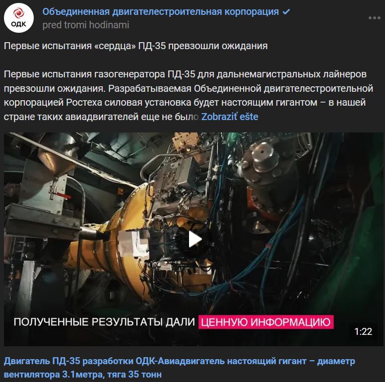

Первые испытания «сердца» ПД-35 превзошли ожидания
Prvé testy "srdca" PD-35 predčili očakávania
Prvé testy kompresora (газогенератора) leteckého motora PD-35 (ПД-35) pre diaľkové lietadlá prekonali očakávania. Letecký motor, ktorý vyvíja ODK korporácie Rostech, bude skutočným gigantom - takéto letecké motory naša krajina ešte nikdy nemala. Jeho priemer ventilátora je 3,1 metra a ťah 35 ton. Počas testov sa simulovala činnosť motora plnej veľkosti. Na tento účel špecialisti CIAM (ЦИАМ) vytvorili unikátne zariadenie a softvér na skúšobnej stolici. Získané parametre sú v dobrej zhode s konštrukčnými údajmi. Vývojárom motora poskytli cenné informácie a rozsiahle skúsenosti, ktoré sa využijú v priebehu ďalších prác.
Video https://vk.com/video-52845383_456239723 / https://vk.com/video-47275428_456241617 dĺžka 1:22 min.
Zdroj ODK https://vk.com/wall-52845383_9980 a Rostech https://vk.com/wall-47275428_280065 z 16.10.2023

Prvé testy kompresora (газогенератора) leteckého motora...
To nie je celkom korektný preklad - газогенератор by mal byť správnejšie preložený ako turbokompresor, aj keď ani to nie celkom presné.
V doslovnom význame znamená "gazogenerátor" "generátor (horúceho) plynu", teda kompresor a spalovacia komora, bez turbíny - tá môže byť nahradená napríklad elektromotorom.
Historická odbočka: jedna z variant japonských sebevražedných lietadiel Oka mala (mala mať) motorkompresorovú pohonnú jednotku, v ktorej kompresor reaktívneho motora poháňal piestový motor.
Příspěvky: 9428
Příspěvek od Skeptik » 16 říj 2023, 20:55
Z hlediska konstrukce dvouproudového tryskového motorů je газогенератор tzv. "horká část motoru" skládající se z nízkotlakého a vysokotlakého kompresoru, spalovací komory, vysokotlaké a nízkotlaké turbíny.
Tedy vše co ten proudový motor "roztáčí".
Nepočítá se do toho vstupní ústrojí, ventilátor (fan) a výstupní tryska (trysky, u dvouproudových motorů s celkovým obtokem).

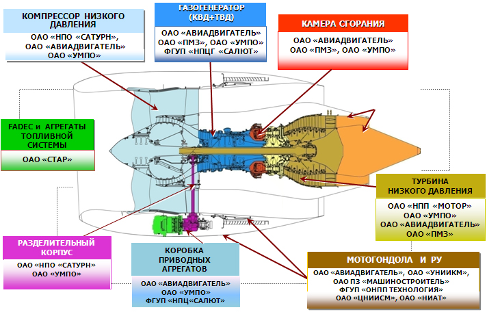

Tmavomodrá (podklad motor PD-14):

Příspěvek od Alchymista » 16 říj 2023, 21:03
Skeptik - IMHO nie. Horúca časť motora s kompresorom býva skôr označovaní ako газотурбинный agregát.
