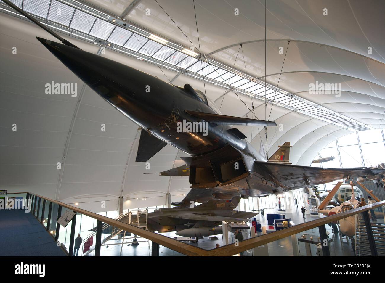

Podíval jsem se na fotky MiGu 21 "analog" a připomělo mě to toto zvířátko :

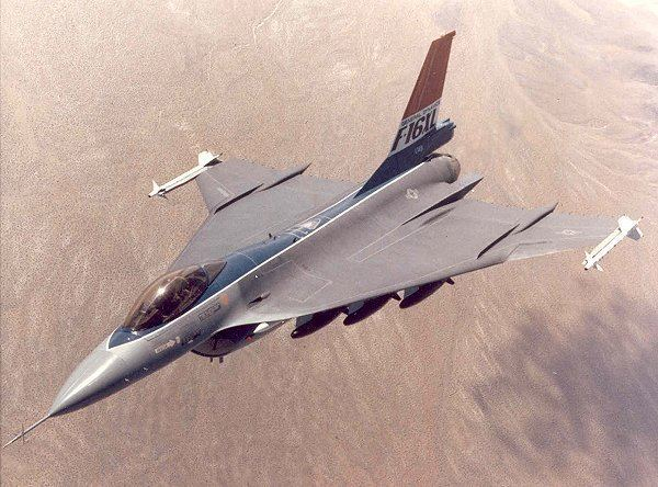

add MiG-21 Analog vs F-16XL
Ano, jistá vizuální podobnost tam je, ale že F-16XL "kopíruje" MiG-21 Analog bych z toho nevyvozoval.
Opět, F-16XL používal delta křídlo s dvojité zalomenou náběžnou hranou (alá J-35 Draken) a MiG-21 Analog delta křídlo s ogivální náběžnou hranou = tedy zcela jiné.

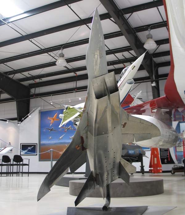

Tady je ještě jeden příspěvek k ogiválnímu křídlu, North American NA-335 v projektu FX. Skončil jako třetí v pořadí, ale křídlo bylo hodnoceno jako dobré řešení, ale riskantní. Až teď jsem si všiml že má mechanizaci náběžné hrany.
Na některých obrázcích není, ale na některých technických výkresech tam je.

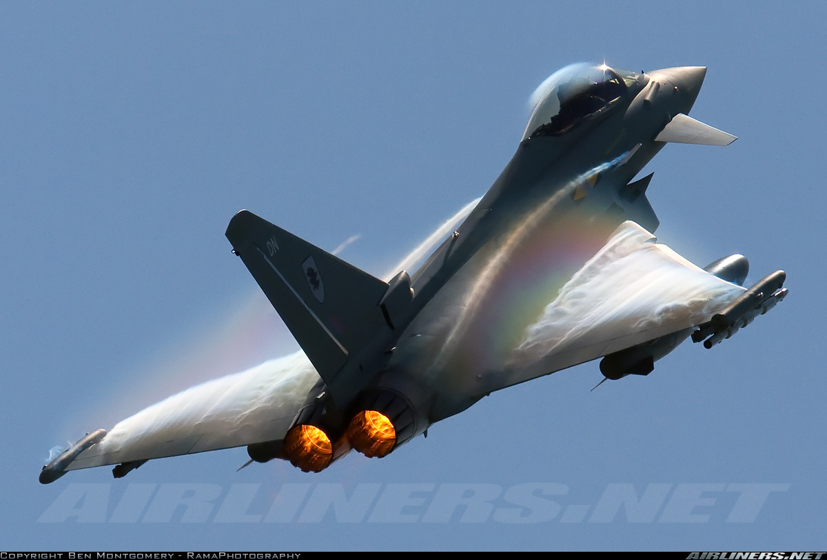

Dalsi infa treba o liste na trupu Eurofigteru .
Skoro ji na trupu nenajdes,je na trupu,na konci predniho kormidla a meni charakteristiky kridla k dobru o 10procent a vice.
Tady jsem ji videl a myslel jsem ,ze antena.

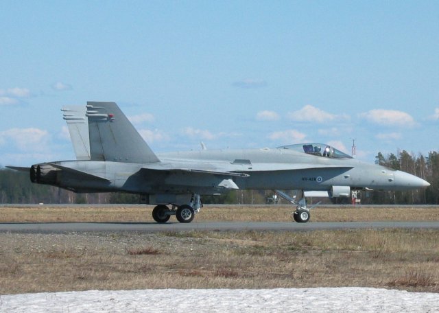

Podobné řešení se najde na F-18 Hornet, kde podobně malá ploška z každé strany trupu usměrnila proudnice tak aby SOP netrpělo třepáním a aby se s Hornetem lépe létalo.

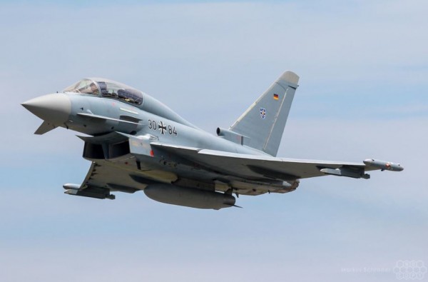

Tie listy sa pouzivaju na korekciu a/alebo nasmerovanie prudenia vzduchu za specifickych podmienok, vytvaraju viry pri vysokom uhle nabehu, ktore sa valia cez kridlo, zefektivnuju prudenie vzduchu a pomahaju pri vytvarani vztlaku.
Na tejto fotke to dobre vidno..

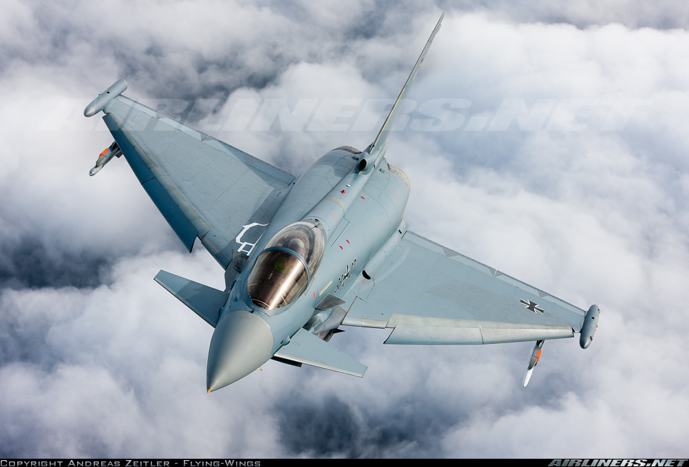

Tady je pěkná fotka oněch plošek co myslel Honzik
Ale to není vše, pro Eurofighter je vyvinuta aerodynamická modifikace která podstatně zlepšuje vlastnosti EF-2000 při nižších rychlostech a vyšších AoA.
EF-2000 má totiž podobné vlastnosti jako F-16, tedy bez tohoto upravení aerodynamiky.
Maximální alfa je cca 25 st. Ono je to celkem dost, ale pokud se manévrový boj převede do nižších rychlostí, tak je to celkem málo, když konkurence umí nad 30 st. třeba Rafale.
Tento kit, což je změna tvaru "Honzikových" plošek, protáhnuté kořeny křídel do malých LERX a úprava tvaru odtokové hrany křídla. Viz obrázek.
Tento kit zatím nikdo neobjednal. AMK má zvýšit AoA na 34+, zvýšit roll rate při vyšších AoA a jistě ještě něco.
