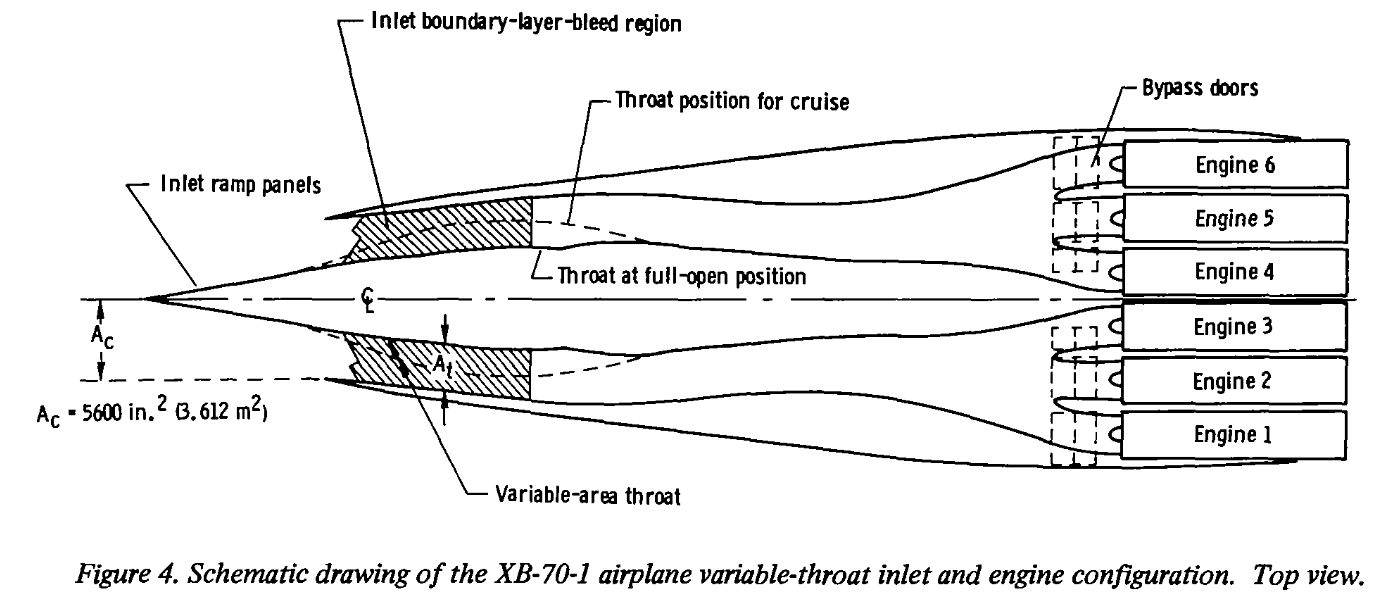

Len na okraj - sací trakt prvého prototypu XB-70
Dĺžka kanálu k motorom je úctyhodná...
- Příspěvky: 12107
Re: Lockheed SR-71 Blackbird
Museli meniť celú sadu motorov lebo sa im utrhla prepážka a vletela do sánia.
EDIT:
Asi ich opravili
EDIT:
Asi ich opravili
On 7 May 1965, a 3-foot (1 m) piece of the apex of the wing broke off in flight and caused extensive damage to five of the six engines. They were sent to GE and repaired. The sixth engine was inspected and re-installed in the aircraft.[112]
-7. mája 1965 sa za letu odlomil 1 m dlhý kus vrcholu krídla a spôsobil rozsiahle poškodenie piatich zo šiestich motorov. Boli odoslané do GE a opravené. Šiesty motor bol skontrolovaný a znovu nainštalovaný do lietadla.
