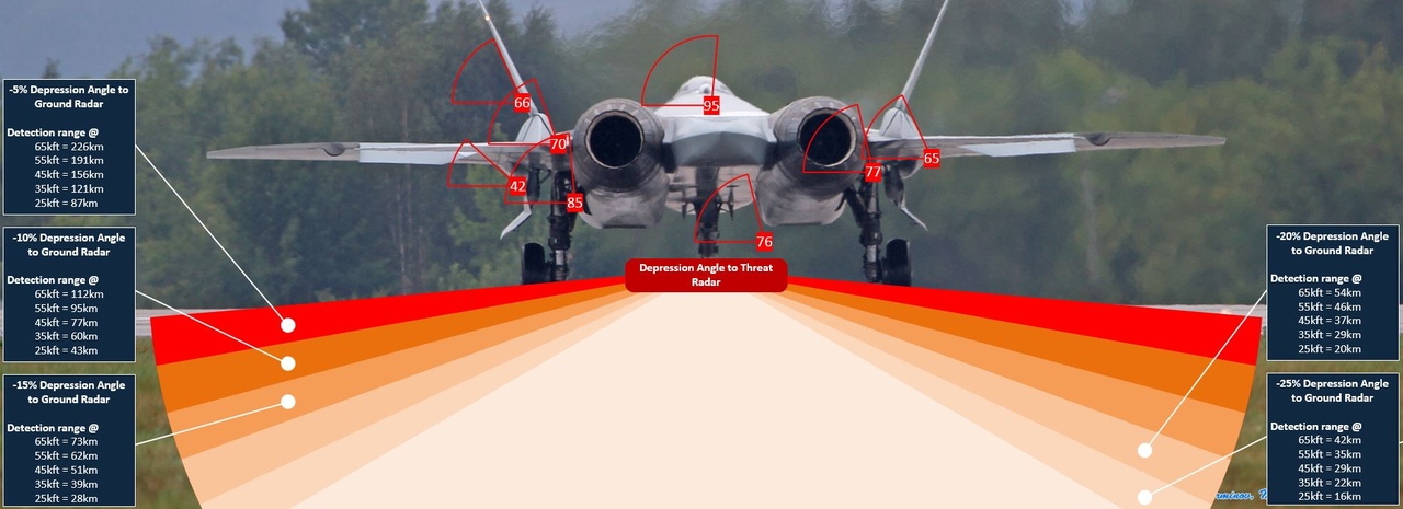

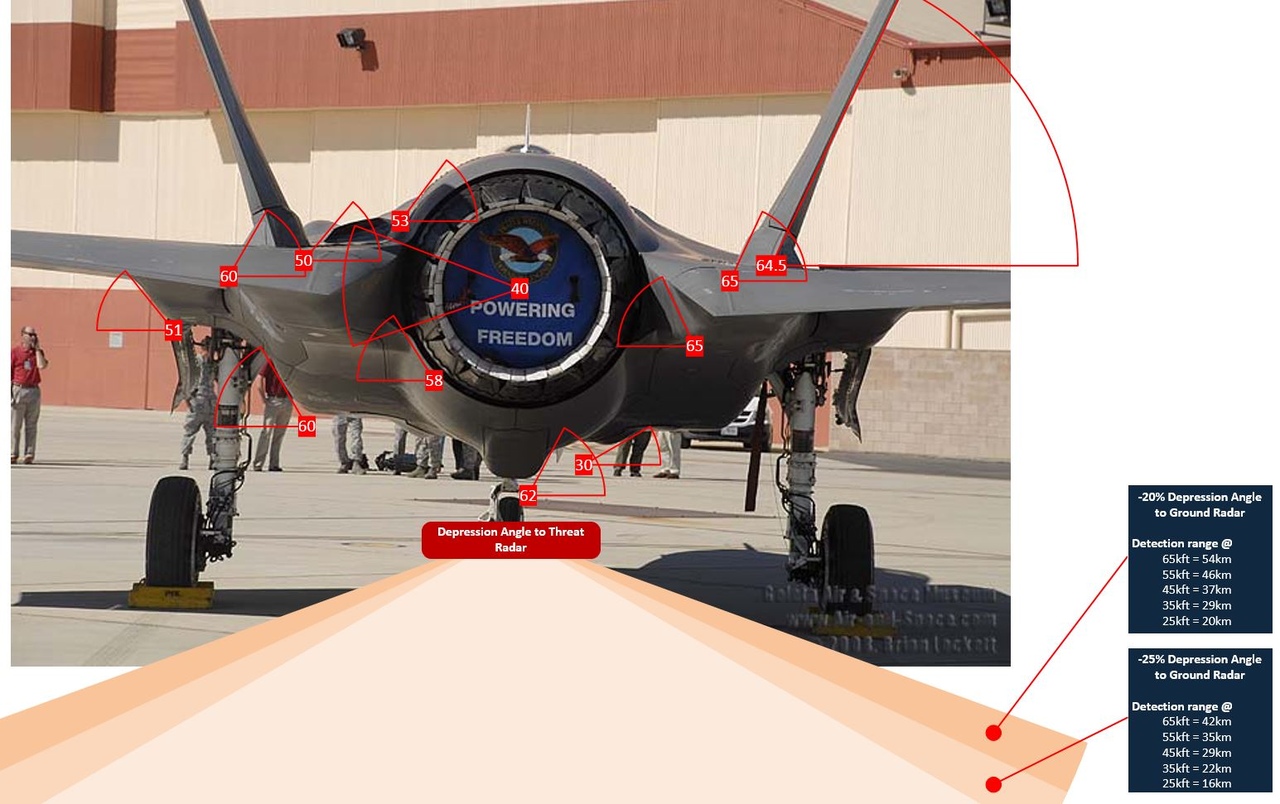

Američané srovnávali EPR Su-57 a F-35

Nie celkom tým grafom rozumiem - nemalo by tam byť uvedené oi. aj v akom pásme tie vzdialenosti platia?
A čo znamenajú tie hodnoty -5 až -25%?

Tohle srovnání kulhá, teda platí to jen pro jeden! radar (ještě určitého typu), co je umístěný vůči zadní části trupu letounu v jedné přímce, což je v bojové situaci nedosažitelný ideální stav (další stavy mohou být jen podstatně horší), který se bude vyskytovat jen výjimečně. Vůbec se v těchto výpočtech nebere v úvahu ozařování stealth tvarování letounu hybridními (multipásmové) radarovými komplexy, které spolu spolupracují, natož více spolupracujícími vzdálenými hybridními komplexy v jeden okamžik, kdy se jejich data sfúzují a vyhodnotí se, a následně je podle takového vyhodnocení do "podezřelých" oblastí směřováno několik desítek radarových svazků z AESA radarů pásem X a L několika od sebe vzdálených radarových komplexů (Su-57).. U roje Su-57 se dá předpokládat možnost vytvoření velkého virtuálního hybridního radarového komplexu s dvěma a více letouny (má proto všechny nezbytné předpoklady narozdíl od jiných současných letounů 5. generace) - s maximálně 8 letouny současně, speciálně určeného k odhalování stealth letounů na velké vzdálenosti, kde se letouny rozestoupí od sebe do vzdáleností několika km až desítek v různých formacích (s podmínkou aby boční radary na sebe viděly), kde využijí boční radary pro vysokorychlostní přenosy RAW senzorových dat mezi sebou (hlavní radar + L pásma jedoucí v pasivním a aktivním režimu) + IRST, které by mělo násobně zvednout detekční dosahy na stealth letouny ze všech směrů v takovém speciálním detekčním režimu. Celé je to dnes technicky dobře realizovatelné za minimálních dodatečných nákladů (když boční radary tam máte - pak je to už jen otázka strčit do každého letounu jeden speciální počítač o váze do 10kg max, co toto vše bude řídit a zpracovávat data nezávisle na hlavním počítači a bude do něj házet další hotový výstup - cíle detekované přes virtuální radar roje nejspíše - maximálně dvou - pak už by to bylo zbytečně výpočetně náročné, 4 až 8 realtime propojených hlavních radarů pracujících v pasmu X do jednoho "výpočetního uzlu roje", + L pásma, + IRST bude umožňovat dělat s detekcí stealth letounů na velké vzdálenosti psí kusy, plus by se to mohlo využit dost dobře i při koordinovaném rušení na velké vzdálenosti, nemluvě o tom, že v pasivním režimu AESA antén L pásem (+ zapnuté boční směrové radary pro výměnu dat, které protivník nebude moci detekovat z přední a zadní polosféry) se jen díky možnosti triangulace podstatně zpřesní polohy takto detekovaných cílů, kdy už půjdou využít pro skryté navedení PLŘS s aktivním RL na vzdušné cíle dost dobře, a to mohou být klidně i pracující datalinky na letounech protivníka, proto taky ty L pásma v pasivním režimu dokáží pracovat). Dnešní počítače na vytvoření takového modulární virtuálního radaru v pohodě výpočetním výkonem dostačují - jeden letoun v roji nebo dvou (klasická bojová taktika a formace) vždy převezme úlohu "výpočetního uzlu", kde se všechny senzorová data sfúzují a následně se už budou distribuovat odsud jen "hotové" cíle na letouny a dál popřípadě se bude koordinovat detekce vzdušných cílů, celé je to jen o tom mít předpoklad vysokorychlostního přenosu objemově náročných RAW radarových dat mezi letouny (které přes klasické datalinky v reálném čase neprotlačíte ani omylem), proto se výborně hodí využít ty boční radary, které mohou sloužit i pro vysokorychlostní částečně směrovou výměnu dat mezi letouny ve formaci. Pokud toto bude mít Su-57, podotýkám, že jako jediný současný letoun má pro to všechny předpoklady, hlavní jsou zde ty boční radary, co se dají využit i pro přenos objemově velice náročných dat mezi letouny ve spoustě klasických bojových formacích a nebudou letouny nijak omezovat. Jen možnost dynamicky vytvářet modulární virtuální radarový komplex na úrovní dvou a více letounů, maximum realtime propojených letounů bude roj či dva z prosté logiky bojové taktiky stíhačů, tak pak tímto totálně deklasují všechny své stealth protivníky, i když budou mít RCS 0.000001m2 z přední polosféry do takové úrovně, že pak PLŘS s aktivní RL dalekého dosahu do takových vzdušných dynamických modulárních radarových komplexů úplně ideálně zapadají ;) Tohle není nesmysl, boční radary tam jsou, co brání je využít i pro přenos objemově opravdu náročných dat mezi letouny? Nic, je to otázka jen jednoho dalšího nezávislého počítače na palubě a hlavně softwarová otázka integrace do celého počítačového bojového systému řízení letounu, co se bude starat o vytváření virtuálních dynamických hybridních radarových komplexů nezávisle, a ta modularita je tu zřejmá, nic nebude bránit vytvořit vzdušné virtuální hybridní radarové pasivní/aktivní komplexy z několika letounů Su-57 se spoustou různých taktických variací, dle aktuální potřeby. Bude to dovolovat vymýšlet šílené taktiky vedení vzdušného boje na dlouhé vzdálenosti i se stealth letouny protivníka, si představte, že v jedné letce jede jeden roj (4 letouny) na aktivním virtuálním hybridním radaru, další roj (další 4 letouny) jen na pasivním, a do toho třetí roj se rozdělí do do dvojic, které budou vytvářet virtuální vzdušný pasivní radar z dvou letounů, ale zároveň budou brát data po klasickém datalinku na velkou vzdálenost od virtuálního radaru aktivního prvního roje a virtuálního pasivního radaru druhého roje a bude je schopné vysunout na nadzvukové cestovní rychlosti k skrytému útoku z nečekaného směru na letouny protivníka, plus distribuce cílů po datalinku na stíhací letouny 4++ generace bude taky velice cenná a zvedne podstatně jejich bojové možnosti. Vzdušné virtuální modulární radarové komplexy budou dovolovat vymýšlet opravdu dost šílené taktiky vedení vzdušného boje na protivníka, co takovou možností nebude disponovat. To se tím nikdo vážně a seriozně nezabývá!? U Su-57 jsou všechny předpoklady aby tímto disponoval, je to opravdu jen otázka zajištění výměny objemově náročných dat mezi letouny v bojových formacích, klasické pomalé taktické datalinky pro toto nejdou použít - mají max rychlost přenosu dat v řádu MB/s (Link16 má max. jen 125kB/s), zato přes ty boční radary půjdou reálně přenášet objemy dat v řádech desítek GB/s mezi letouny v bojové formaci až na vzdálenost několik desítek km, dá se na tom vytvořit spousta hodně zajímavých aplikací, nejen vzdušné virtuální modulární hybridní radarové komplexy.

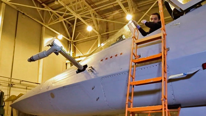

50 bojových letů v Sýrii?
- Příspěvky: 11249
Re: Suchoj Su-57 (T-50)
↑ upresním:
ide o tých 5 hviezd na trupe - ak je to pravda, tak to za ten krátky čas v Sýrii stihli (alebo si z nás robia srandu, tak to vypadá že ho práve prestriekali)
