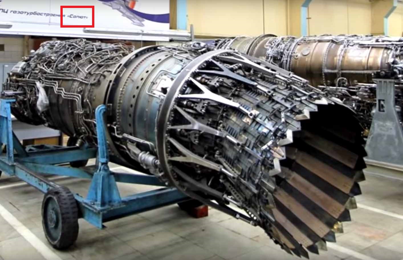

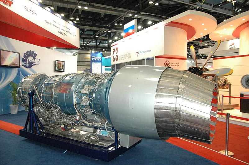

Pre poriadok
Tryska Saturnu sa vychyľuje celá
Tryska Saľutu ako aj ostatných výrobcov vychyľuje len koncovú (nadzvukovú?) časť. Nie som odborník, nevyznám sa v názvosloví a kto vie presne, nech ma opraví.
Tento motor, mylne označovaný za Изделие 30, je Saľutov AL-31FM2 alebo 3, priamy konturent Saturnovým 117S a 117
V pozadí motora stojí v červenom rámčeku САЛЮТ, po našom Saľut
Dobre to vysvetľuje tu

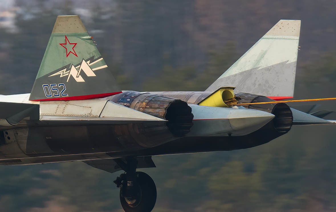

Stačí porovnať s veľkosťou a počtom "zubov" Изделие 30 osadeného na Su-57

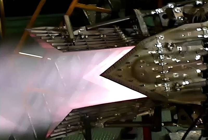

Informacie, ktore mam ja, sa lisia.. ma ist o osovo symetricku 3D dyzu, ktora je prototypovou verziou neskorsej trysky na Izd.30. Zda sa, ze NPO Saturn ako hlavny dodavatel Izd. 30 zadal vyvoj trysky konkurentom MMPP Salyut a JSC Klimov, ktori maju predchadzajuce skusenosti s 3D TVC typu KLIVT. To, ze Salyut ju skusa na svojom motore Al-31FM-2, s Su-57 nesuvisi, napriek tomu toto je tryska pre Izd.30.vojvoda píše: ↑18 črc 2023, 17:44Toto je tryska Saľutu, nesúvisí s Izd. 30. Saturnova je účinnejšia
Saľut vedie svoje detiváty AL-31 paralelne so Saturnom
O plochej tryske vraví aj Marčukov (hlavný konštruktér motorov Saturn-Ľulka) v prednáške na predošlej strane, že sa im podarilo dosiahnúť vysokú účinnosť. Vyššie som pridal jej obrázok.
Na rozdiel od F135, tato tryska nema vzajomne prepojene divergentne klapky, ale pouziva niektore prvky od General Electric F136, kde vonkajsie klapky, ktore zakryvaju konvergentne/divergentne klapky pod nimi, zaroven funguju ako kryt pre ovladace vektora tahu. Okraje pilovych zubov vonkajsich a vnutornych chlopni su v jednej rovine. Tieto hrany pilovych zubov (chevrony) redukuju radarovy odraz a zaroven vytvaraju viry, ktore podporuju rychlejsie premiesanie horuceho prudu vyfukovych plynov s okolitym vzduchom a znizuju IR stopu lietadla.

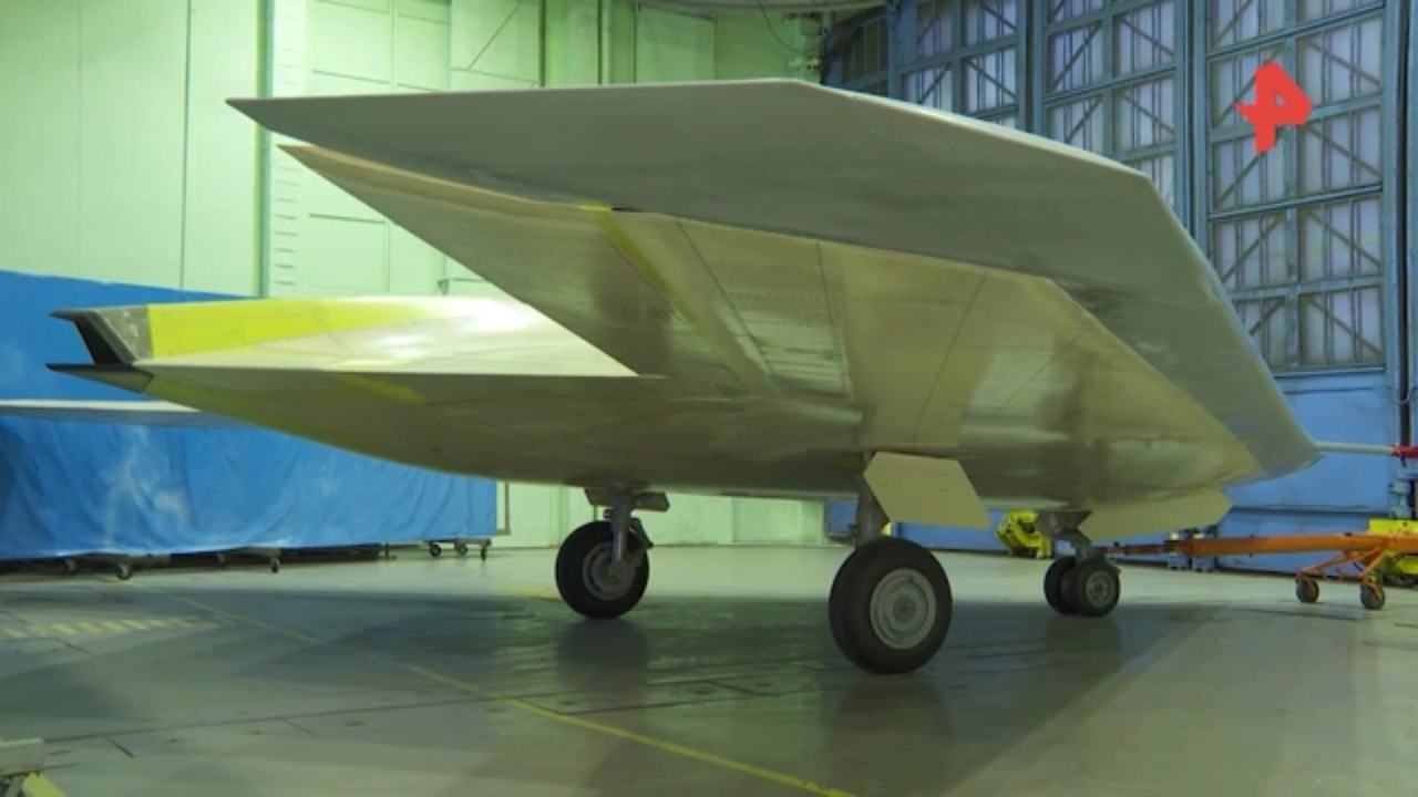

S-70 uz plochu trysku ma..Skeptik píše: ↑18 črc 2023, 18:11Můj odhad.
Plochá tryska bude pro S-70 s motorem bez přídavného spalování.
U Su-57 by to byl krok zpět.
S moderními systémy detekce ztrácí nějaký "superstealth" velkou část svého smyslu.
Naopak konflikty z poslední doby, kdy proti sobě stojí letectvo a výkonná PVO (a to nejen Ukrajinská občanská válka, i když tam je to vidět nejvíc, a oboustranně) ukazuje, že PLŘS mají v současné době výrazně navrch. Stealth tedy ve většině případů letoun nezachrání.
3D trysky umožňují "nestandardní úhybové manévry" a schopnost je provádět výrazně zvyšuje, a zvyšovat bude, šanci letounu a přežití.
- Příspěvky: 10214
Re: Suchoj Su-35
Já vím. Roll-out byl v prosinci 2021.
Jen jsem přesvědčen, že na Su-57 plochou trysku nedají.

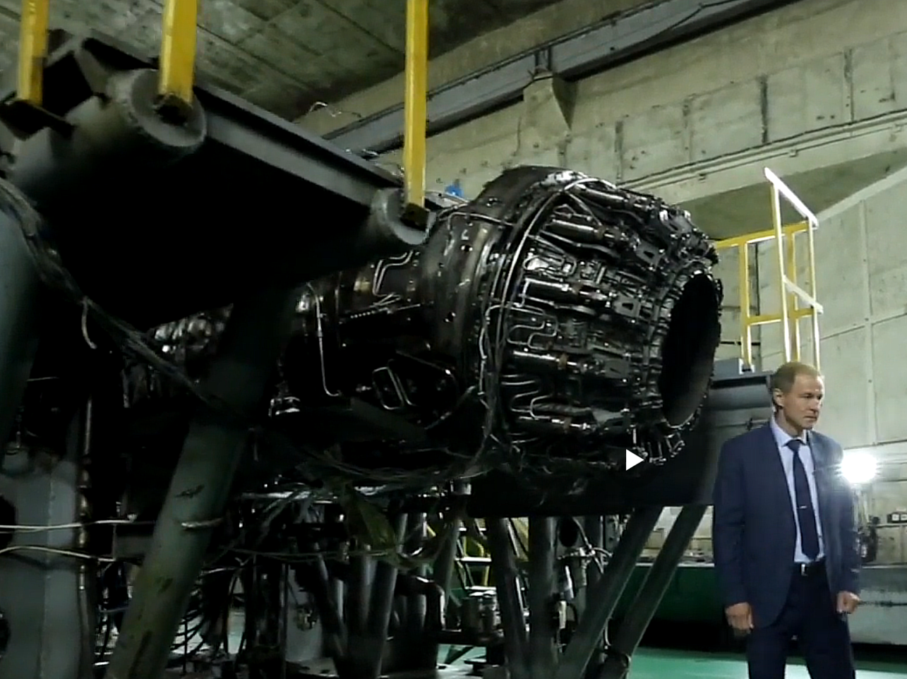

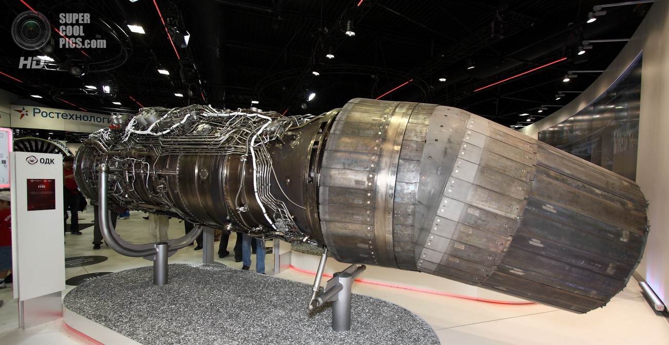

Tvarom a počtom zubov/plátov sa však líši od toho čo má Izdelije 30 na Su-57Carbonfiber píše: ↑18 črc 2023, 19:21To, ze Salyut ju skusa na svojom motore Al-31FM-2, s Su-57 nesuvisi, napriek tomu toto je tryska pre Izd.30.
O ruských leteckých motoroch, aj Izdelije 30 https://tvzvezda.ru/schedule/programs/2 ... FdRaj.html
Toto je izdelije 30, obrázok z dokumentu vyššie. Hoci je to len akási neúplná testovacia tryska, jej uloženie je saturnovské - kĺb po vonkajšom obvode motora, značne odlišné od toho saľutovského
Nie je ale celkom jasné či pre súčasný Su-57, alebo jeho ďaslšie modifikácie a teda aj lietadlo 6. pokoleniaZde Marčukov (viz to video) hovoří více o ploché trysce. Vypadá to, že Suchoj ji nejdříve nechtěl, pak ji chtěl, ale bez radikálních změn na draku, takže Saturn musí vytvořit složitou plochou trysku, aby ji mohl namontovat na stávající drak. Právě testují novou trysku za letu, motor už je hotový.
Každopádne zachovalo by si to rovnakú obratnosť ak aj súčasne trysky vychyľujú len v jednej rovine

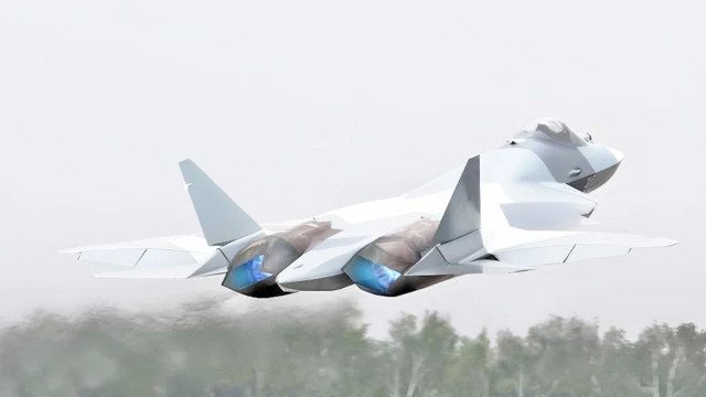

Vojvoda píše :
Tady je obrázek který je podle mě fotošop, ale je vidět že ploché trysky jsou pootočeny, tedy že nebudou striktně nahoru a dolu jako F-22.
Více v článku :
https://bulgarianmilitary.com/2023/07/0 ... t-nozzles/
Ty trysky z obrázku jsou podobné na tyto ze zprávy od vojvoda :
Více v článku :

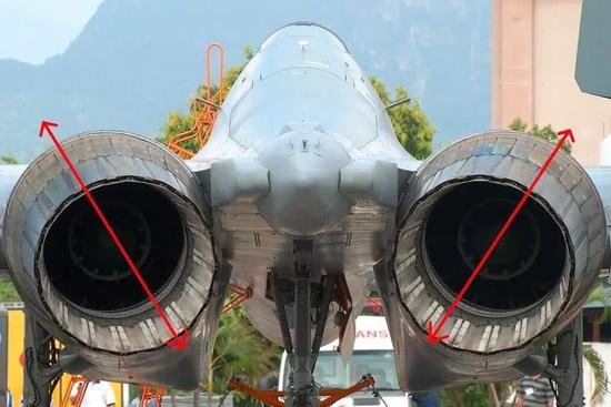

Puma,
já Ti rozumím, ale hodně věcí je psaných a v realitě je to jinak. To platí na obou stranách, v US i RU a vlastně všude.
Tedy, pokud nikde není žádné foto vektoru 3D u Su 35/57, pak se naskýtá přirozená otázka jak to vlastně je. Já takovou fotku neviděl a procházal jsem jich hodně, všude je "V".
Fadec já moc neřeším, jenom jsem se pozastavil nad tím že ho vlastně měl až Su 35S, jak psal Skeptik, pokud si to pamatuji dobře a kdyžtak se mu omlouvám.
Fyzická konstrukce letadla neomezuje vytočení trysek směrem , nahoře k trupu a dole od trupu. Pokud máš fotky kde to tak je, nebo něco co potvrdí 3D, tak to bude dobře a bude pak jasno.

Ne nerozumíš, píšeš tu nesmysly, a ještě argumentuješ fotkou vypnutých motorů AL-31F na Su-30 s osově symetricky zajištěnou tryskou, s kterým nemají motory AL-41F nic společného, krom toho, že z něho vychází, ale mají z 80% novych dílů. Co mají společného vypnuté motory AL-31F na Su-30 s zajištěnou tryskou s motory Su-35S?Wasp1 píše: ↑18 črc 2023, 22:10Puma,
Pně vychylovatelnamá 3D tryska podléhá při svém vychylování aerodynamickým potřebám ideálně ovládat stroj řídícím algoritmem a pracuje v souhře s aerodynamickým řízením a aktuálním režimem letu, kdo by to byl asi čekal, v podzvukovém letu se vychyluje ve shodě s aerodynamickými řídícími plochami a v nadzvukovém letu jde i proti nim. K tomu kachní plochy na jakémkoliv letounu nemají nic společného s vektorovaním tahu, ale s zvýšením vztlaku a změnou těžiště letounu. Celé je to naprosto nesmyslná debeta o neexistenci reálného 3D vektorování tahu na motorech s prokazatelně reálným 3D vektorovaním tahu.

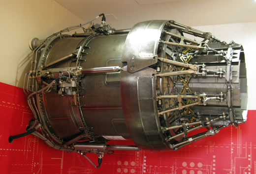

Zde máte dokonce důkaz o plném 3D vektorovaní tahu a to dokonce u Al-31F na stendu, kde s ním jedou i celou 360° sekvenci, co chcete ještě více?

To je ale prototypová, nikde nepoužitá a málo účinná tryska. Už som sa tu o tom rozpísal dosť...Zde máte dokonce důkaz o plném 3D vychylování trysky a to dokonce u Al-31F na stendu, co chcete ještě více?

zábery sú to tiež dvadsať rokov staré... (z 29.7.2003)

A co to má co společného s tryskou? Je to jen odstrojená tryska na stendu bez své svrchní části, i když připustím, že je to nějaká prototypová tryska, co to má společného s samotnou mechanikou vychylování tahu/trysky, který se nezměnil a ty hydraulická táhla na to, přes které se to ovládá, tam jsou na moterech furt.

Tu nikto nespochybňuje že je to možné, Saturn má svetovo najlepšie vyriešené vektorovanie. Je to o tom, či je to potrebné

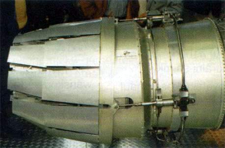

Este tu mame spanielske riesenie od EPT pre EJ200 (EF Typhoon).
Do serie to, predpokladam, nikdy nepojde..
