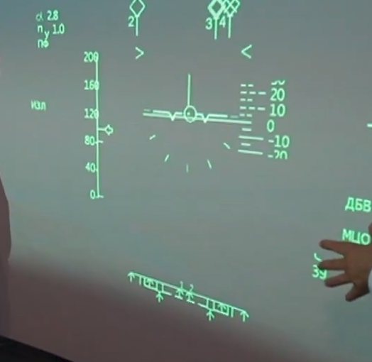

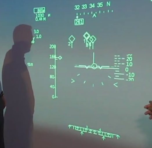

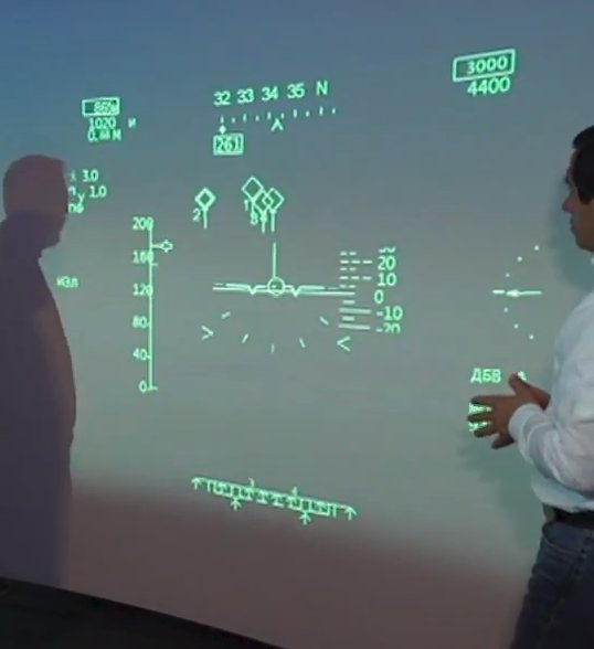

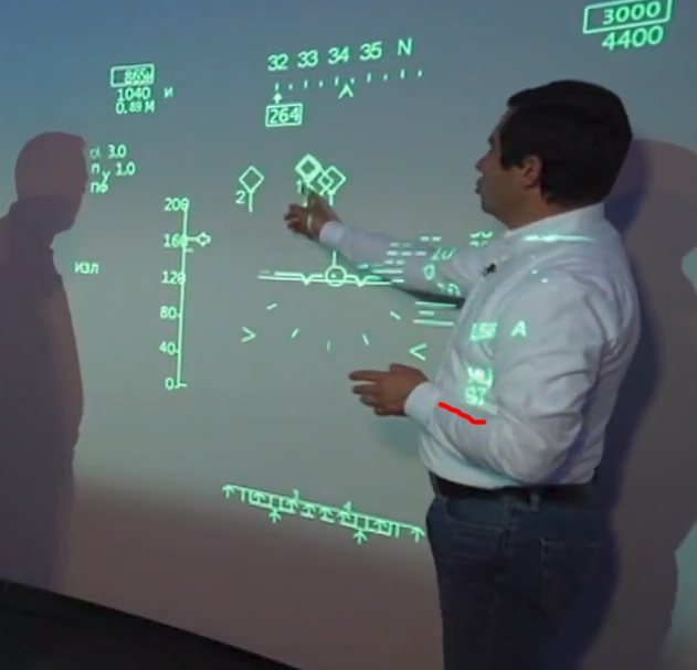

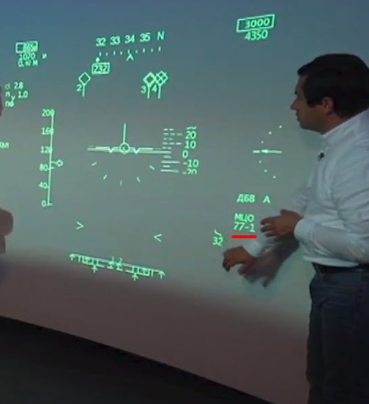

Su-57 - díl třetí. "Avionika" - HMD helma pro pilota
Neznáma PLŘS s označením 97 (pravděpodobně nese název R-97) vůči cíli (č.1 a 2) na vstřícném kurzu vzdáleném ~170km - na HUDu vzdálenost zaručeného zničení cíle pomocí této PLŘS ~160km. Su-57 na rychlosti 1030km/h a výšce 4400m
Můj typ na R-97 je, že vychází z projektu R-77PD s náporovým motorem s charakteristikami podobnými MBDA Meteor, čemuž odpovídá i ta vzdálenost zaručeného zničení cíle na vstřícném kurzu a podobná velikost, když jich podle symboliky nese 7ks. Značení R-97 znamená, že jde o úplně novou PLŘS.
R-97 vůči cíli č.2
R-77-1 letí na cíl č.4
Doba letu R-77-1 do zásahu cíle č.4 40 sekund, který je ve vzdálenosti 95km (vzdálenost zaručeného zničení to ukazuje ~80km), první cíl je v tu dobu už zničený. To je dost vysoká průměrná rychlost - cíl při rychlosti 1000km/h (rychlost cíle ale neznáme) uletí za 40 sekund (40*0.277) 11km, při 2000km/h 22km, pak PLŘS musí fyzicky uletět minimálně vzdálenost 84km (nepoletí rovně, bude to víc, ale pro orientační výpočet to stačí). Na cíl letící 1000km/h, to vyhází 84/40 na průměrnou rychlost R-77-1 2.1km/s (Mach 6.2 - 7560km/h) a pro cíl na rychlosti 2000km/h je to vzdálenost 73km (95-22)/40 a průměrná rychlost R-77-1 1.82km/s (Mach 5.3 6552km/h), což je pořád strašně vysoká průměrná rychlost.
Také stojí za pozornost, že už v Su-57 HUD nezobrazuje u PLŘS s aktivní RL vůbec kinematickou vzdálenost zaručeného zničení cíle, kdy i když se letoun otočí tak ji nemá šanci "uletět". Což musí mít jen jeden důvod, že se počítá primárně se skrytým navedením PLŘS s aktivním RL na cíl po rádiových korekcích "datalincích" s radarem letounu v sledovacím/trackovacím režimu a tenhle údaj už není pro pilota takticky důležitý parametr při použití PLŘS s aktivním RL, kdy protivník nemá jak zjistit, že je na něj PLŘS už naváděná (u poloaktivního RL navádění to zjistil ještě před odpalem PLŘS) a zjistí to až v okamžiku, kdy si jej zachytí střela vlastním radarem a rozeřve se mu RWR.

Podle té symboliky závěsných bodu je podvěšeno 10 závěsných bodů, dvě velké vnitřní pumovnice jsou rozdělené na dvě části (levá a pravá a značí se to jako jeden závěsník na HUDu), přední pumovnice je č.1,2, zadní č.3,4, č.5,6 jsou pumovnice pro PLŘS krátkého dosahu, a ostatní jsou externí závěsné body, zde je podvěšeno něco pod sáním vzduchu č.7,8 a na prvních dvou krajních závěsných bodech pod křídly č.11,12, ještě má Su-57 další dva externí závěsné body č.9,10 blíže trupu pod křídlem, které nejsou buď vůbec podvěšené nebo tam nejsou PLŘS, možná nese dvě přídavné nádrže.
V tom simulátoru nese Su-57 PLŘS R-97 v zadní pumovnici a R-77-1 jsou v přední, ještě PLŘS krátkého dosahu jsou také navěšené interně, a 4x ještě podvěšené nějaké PLŘS externě (R-37M, izd.810?).
R-97 v počtu neznámém v zadní pumovnici č.3,4
R-77-1 v počtu neznámem v přední pumovnici č.1,2 a zadní pumovnice č.3,4 je už prázdná. Dvě? R-97 odpálené, cíl č.1 je už tou dobou zničený (ale ta R-97 ve videu není prezentovaná, i když jej sestřelila :D).
Je to podobná symbolika jak na Su-35S, jen to na HUDu neuvádí počet navolené zbraně, to má pilot asi na obrazovce pultu obsluhy zbraní. Ty čísla pak mohou ve stresu mást a stejně by měl mít o tom průběžný přehled, kolik čeho má.
Ta R-97 je záhada, buď je to velká střela, že se vejdou do zadní pumovnice jen dvě, pak by to byl nejspíše izd.810.
A nebo je to K-77M/E s AESA aktivním radarem, co dostala označení R-97 a ta vychází z R-77, co má mít větší dosah než 110km a má dvourežimový raketový motor (K-77ME má letový náporový motor) narozdíl od R-77-1, a mohla by ten dosah natáhnout na 160km (K-77ME má udávaný max dosah 250km) na standardní cíl na vstřícném kurzu, co letí na výšce 10km rychlostí 950-1000km/h, jelikož to v tom videu u R-77-1 ukazuje dosah 80km, tak na cíl o rychlosti M2.5, by to dalo max. udávaný dosah kolem 110km s R-77-1. Takhle se dá zjistit, že ty cíle v simulátoru letí těsně podzvukovou rychlostí a na výšce neznáme, ale pravděpodobně na velké výšce 7-10km.
V porovnání s předchozími modifikacemi střely typu R-77 (AA-12 Adder) je střela typu K-77M údajně též o něco větší a těžší.
https://ruslet.webnode.cz/technika/rusk ... -rs/k-77m/
Po zralé úvaze se kloním k tomu, že R-97 je nejspíše K-77M nebo K-77ME s náporovým motorem, protože to K znamená, že musí být přeznačené. A sedmička na konci u R-97 značí nejspíše příbuznost s R-77, ale i podstatnou odlišnost. Pokud je R-97 výrazně delší než R-77-1, což asi bude, tak pak se nedá podvěsit interně v pumovnici na dvojzávěsník, tak jako R-77-1, co by měla být kratší o cca 60cm.
