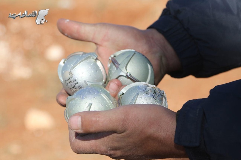

Z kontajneru su vypustene male gulate naloze s kridelkami, ktore rotuju a tie kridelka okrem toho zabezpecuju rozptyl, teda vzdalovanie sa jednotlivych nalozi od seba. Podla vysky vytiahnutia nalozi z kontajnera (nastavuje sa pred letom) je urcena velkost elipsy dopadu a vzdialenost medzi vybuchujucimi nalozami.
V danom pripade to vypada na vytiahnutie nalozi z kontajnera v roznych vyskach.

kenavf - Ak tomu správne rozumiem, tak ten šoab nemá samonávadzaciu muníciu, ale kazety/bomblety guľovitého tvaru (niečo ako tenisové lopty).
Neviem, no mne to ako elipsa nepripadá, skôr ako rovná línia. Akoby ten RBK-500 s UMPK preletel nad danou pozíciou viacmenej po priamej trajektórii a počas toho vymršťoval tie kazetky rovnomerne v čase a tak vzniká tá priama čiara zasiahnutej oblasti. Dávalo by to zmysel, že by optimalizovali tú bombu na zasahovanie toho čo Rusi volajú lesoposadky, tak aby nevytvárala elipsu dopadu, ale rovnú "čiaru", tak aby to mohli efektívne klásť na tie lesné pásy a línie zákopov? Lebo nemá asi moc zmysel keď tie bomblety dopadajú desiatky metrov od línií zákopov, kde nič nie je a vlastný cieľ zasiahne len zlomok tých bombičiek. Takto, pri spávnom položení, dopadne veľká väčšina presne tam kam má a neplytvá sa zbytočne na zásah priestoru kde nič nie je.

Nine... Alchy tu uz pisal..rbk500 je len kontajner. Co v nom je nemozeme vediet z tohto nazvu. Musi byt k tomu dalsie oznacenie.
Inak je pravda ze obrazec ktory vytvoria padajuce naloze zalezi od uhla , ktory zviera bomba voci horizontu. Ak 90 stupnov tak dopadnu v tvare kruhu. Inak tvori elipsu

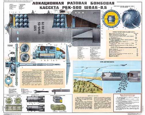

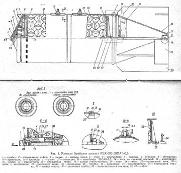

RBK-500 ŠOAB-0,5M
RBK-500 ŠOAB-0,5M (5).jpg (48.94 KiB) Zobrazeno 14932 x

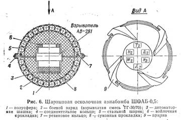

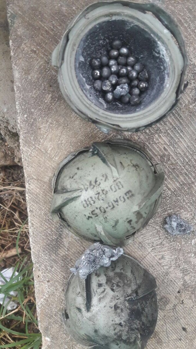

ŠOAB-0,5M

Polite - tvar elipsy záleží hlavne na rýchlosti bomby v momente otvorenia kazety a na rýchlosti, ako sa zostava držiakov submunície rozpodane a submunícia uvoľní. Optimálna výška otvorenia kazety je u všetkých RBK 300-400 m nad terénom.
nine-mike - veľmi záleží, čo vlastne UMPK dokáže za manévre a aké má možnosti riadenia zapalovačov bômb.
Manéver - základný je let z bodu odhodenia do bodu A. Vyhovuje pre všetky typy FAB - zapalovač sa o seba postará sám, proste sa odistí a čaká na náraz.
Pre efektívne použitie kazetových bômb RBK (ako ho popisuješ) je potrebné, aby bomba s UMPK z bodu odhodenia letel k otočnému bodu B, a odtiaľ k počiatočnému bodu úderu C tak, aby smerovala na koncový bod úderu D.
Prečo takto? Pretože aby bomba s UMPK správne nalietla trasu C-D, ktorá môže byť až kolmá na smer príletu nosiča, potrebuje dostatok manévrového priestoru a času.
Možnosti riadenia zapalovačov - leteckému zapalovaču pre bomby FAB je viacmenej jedno, ako dlho bude čakať ma svoje použitie. Po odpadnutí bomby s UMPK sa behom 5-10 sekúnd odistí a pripraví k činnosti - a potom je mu viacmenej jedno, ako dlho bude na náraz čakať (je neskutočne trpezlivý - bohužiaľ vydrží čakať celé roky až desaťročia).
U zapalovaču pre RBK je situácia iná. Normálne sa RBK vybavujú časovým zapalovačmi a potom majú byť bomby odhodené v stanovenej výške a rýchlosti - pri odhodení sa spustí časový mechanizmus zapalovača a po určenom/nastavenom čase bombu odpáli.
A to je hlavný zádrhel - treba spočítať, aký čas má byť nastavený na zapalovači, aby sa kazeta otvorila v požadovanej výške 300-400m nad terénom...
Pokiaľ sa lieta ako v Sýrii (6000+m) neni problém... ale pri spôsobe lietania na ukrajine sú takéto výpočty problém obrovský - preto tam rusi používali kazety málo.
UMPK situácu silne mení - bomba s UMPK si nalietne trasu a kazetu otvorí POVELOM na určenom mieste trasy. Žiadny problém...

Áno,
viď napríklad popis od Ukrajinca k podobnej AO-2,5, prepáčte, v Ruštine som zatiaľ nenašiel ...
https://youtu.be/OwB0KqJeG0A zverejnené 06.09.2022, dĺžka videa 21:47 min.
ŠOAB-0.5 je toto:

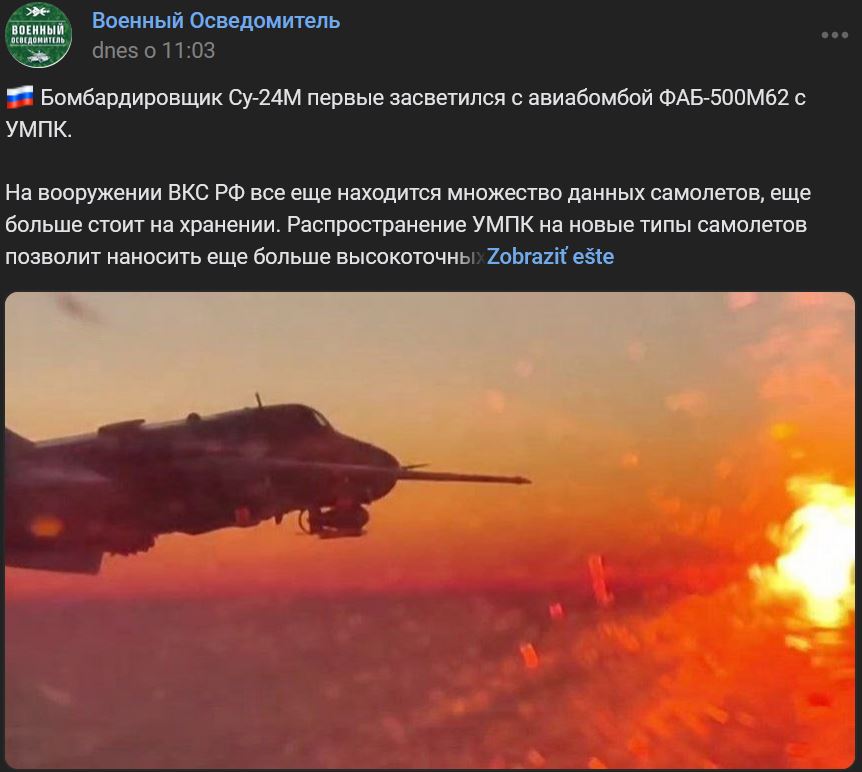

UMPK/УМПК už implementovali aj na Suchoj Su-24M:
Zdroj https://vk.com/wall-123538639_3941708 z 01.12.2023

Najviac tri... Problém dolet-manévrovateľnosť-nosnosť... A vysoký odpor...
Video dobre ukazuje riziko zrážky padajúcich bômb za letu.

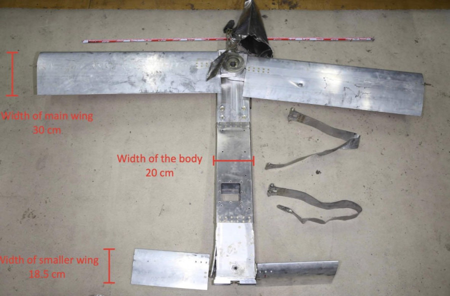

Zvyšky modulu UMPK
novší typ modulov
https://colonelcassad.livejournal.com/8831623.html
Vývoj UMPK

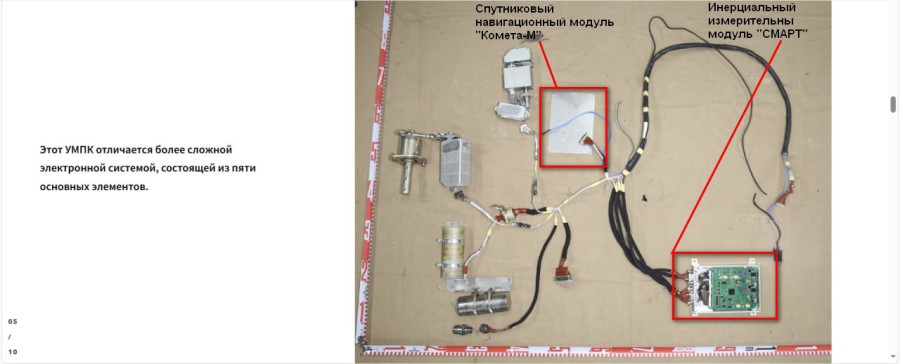

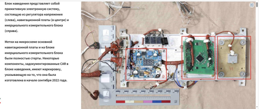

"Rusko zvyšuje výrobu korekčných a navádzacích modulov pre letecké bomby," znie titulok novej zaujímavej štúdie Conflict Armament Research (CAR) o UMPK. Západní výskumníci venovali osobitnú pozornosť náplni, pričom porovnali dva dodané moduly - jeden z januára 2023 (prvý obrázok) a druhý z októbra 2023 (druhý obrázok).
Ako prvé si všimli archaickejšiu štruktúru skoršej verzie UMPK, čo nie je prekvapujúce.
Navádzacia jednotka je primitívny elektronický systém pozostávajúci z regulátora napätia (vľavo), navigačnej dosky (uprostred) a inerciálnej meracej jednotky (vpravo).
Zaujímavé je aj to, že CAR sa sťažuje na nedostatočné označenie niektorých dosiek. Výskumníci neskôr dospeli k záveru, že je to urobené zámerne, aby podobne zvedaví ľudia neprišli na napájacie trasy niektorých komponentov.
Mimochodom, prvý zdokumentovaný prípad použitia UMPK prišiel až v marci 2023, pričom v článku sa uvádza, že jednu "vzorku" našla ukrajinská armáda pri Bachmute v januári tohto roku. To naznačuje, že ruská armáda takmer tri mesiace šikovne tajila výskyt novej munície.
Druhá vec, ktorá zaujala pri porovnaní s novším modelom, je jeho zložitejšia konštrukcia, ktorá pozostáva z piatich hlavných prvkov vrátane inerciálneho meracieho modulu SMART a známeho modulu Kometa na príjem satelitných údajov, ktorý je tiež nainštalovaný v Geranium. Hovorí sa, že "SMART" umožňuje hádzať bomby na vzdialenosť 35 - 40 kilometrov, po ktorej sa zapájajú krídla a satelitné doručovanie; bomba plánuje na cieľ, čo sme opakovane videli na záberoch. V súčasnosti je spoľahlivo známe, že bomby UMPC môžu vo vzduchu prekonať vzdialenosť najmenej 60 kilometrov.
Podľa záverov, ku ktorým dospeli analytici CAR, predstavuje UMPK novú etapu vysoko presných zbraní v rukách ruských ozbrojených síl, skutočnú evolúciu, ktorá výrazne zvyšuje účinnosť frontového letectva na bojisku.

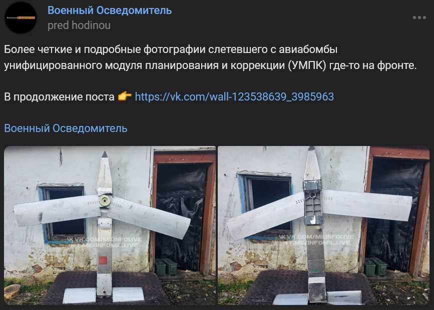

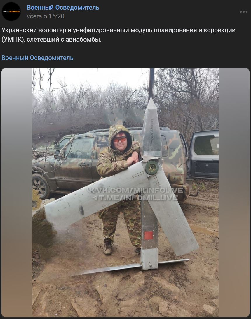

Příspěvek od skflanker_ » 08 led 2024, 19:51

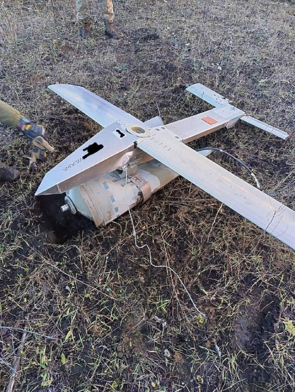

Ukrajinský dobrovoľník a modul UMPK (УМПК), ktorý sa uvoľnil z leteckej bomby.
Zdroj https://vk.com/wall-123538639_3985963 z 07.01.2024
Jasnejšie a detailnejšie fotografie UMPK (УМПК) niekde na fronte.
Zdroj https://vk.com/wall-123538639_3986929 z 08.01.2024

▲To vytvára trocha dojem ako keby sa tie moduly od tej bomby schválne uvolňovali, pred dopadom bomby. :?:

Příspěvek od Alchymista » 09 led 2024, 13:07
Takže žiadne "zlyhanie" - tento, aj predošlý, modul bol zrejme upevnený na kazetovej bombe RBK-500 a po jej aktivácii a vysypaní proste mäkko pristál v teréne

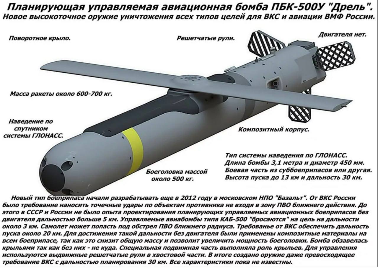

Nejnovější plánovaná letecká bomba úspěšně prošla všemi testy stanovenými ruským ministerstvem obrany
Sériová výroba této munice bude zahájena v letošním roce. Plánovaná letecká bomba Drill je určena k ničení obrněné techniky, pozemních radarových stanic, míst řízení energetických zařízení a protiletadlových raketových komplexů.
Jak ujistil konstruktér, tuto bombu je téměř nemožné rozpoznat na radaru. Rostec rovněž oznámil, že sériová výroba této munice bude zahájena ještě letos.

⬆️ Pozn. Sice tam píší "k ničení všech typů cílů", ale vzhledem k pouze satelitnímu navedení (GLONASS) tam chybí důležité slovo ... stacionárních.
Na obrněnou techniku mimo depo to fakt není.
