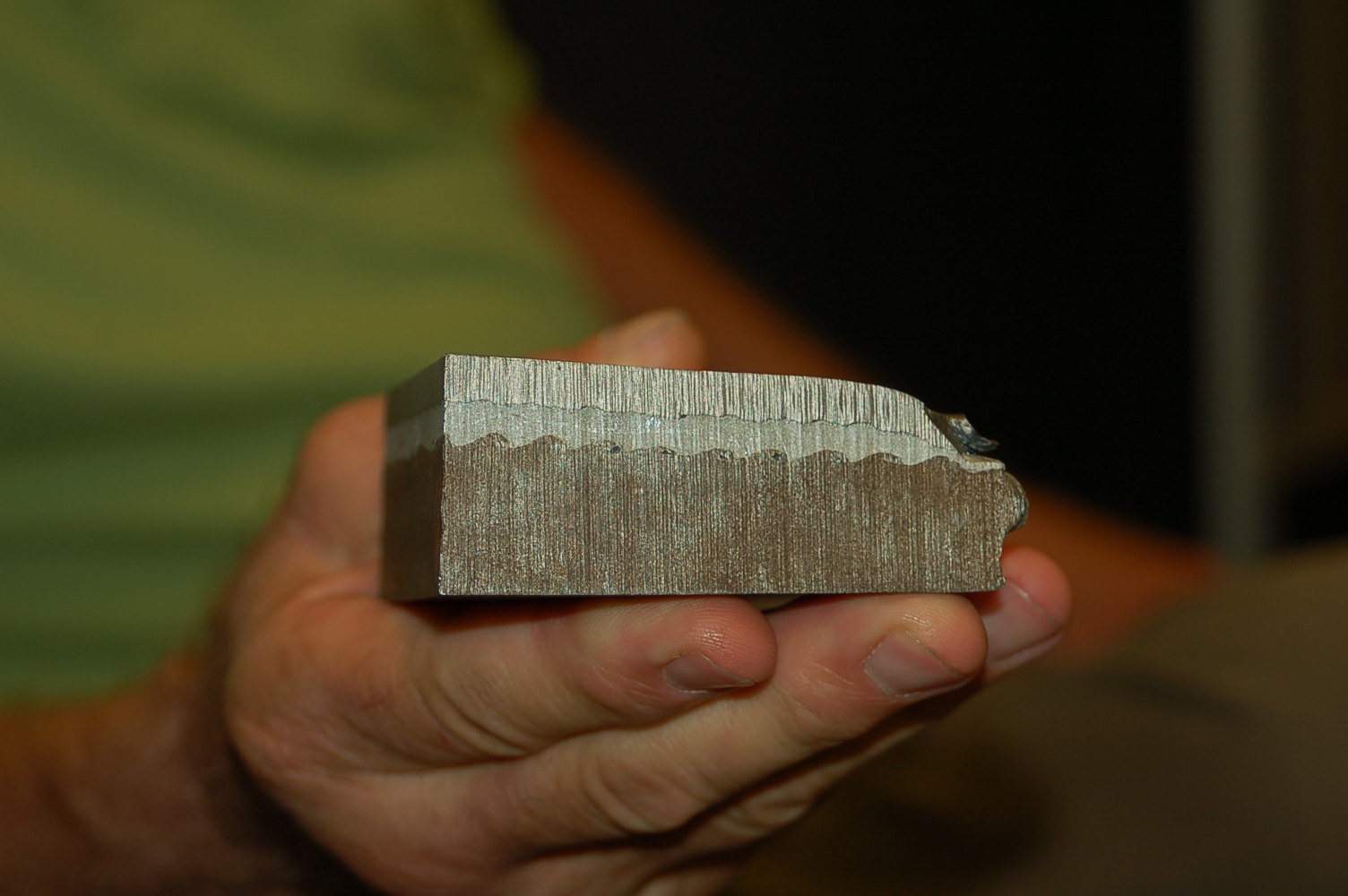

Zaujalo:
vzorka vpravo je zrejme kovová alebo keramická "pena"
druhá vzorka zprava - štvorvrstvý zvarenec zvarený výbuchom - oceľ (zrejme triedy 10), meď, titan, dural
- Příspěvky: 11616
Re: Obecné zajímavosti z letectví
Alchy podle barvy nikoli měď ale samomazný bronz(legovaný Sn). Barva oceli je obrobená uhlíkatá bez legování(skupin 10-12 dle staré ČSN 42). Mě zaujal ten kyčel(že by nový level technologie plazmové práškové metalurgie?). Jestli správně spekuluji hlavice i pouzdro díky drsnosti zaroste do kosti bez jakéhokoli pojidla(kostní cement) a tím se stane homogenní. To by znamenalo i o dost zvýšenou životnost kloubu(až nemožnost reoperace). Některá keramika je k tělu neutrální(bez alergické reakce).
P.S. Rád bych viděl pod mikroskopem strukturu svarů výbuchem.
- Příspěvky: 55077
Nie prvá zprava, ale druhá - prvá je bronz na oceli
Vzorky odľava: oceľ 10 + nerez 12x18H1001, dva vzorky oceľ 10 + titan, štvrtý je oceľ 10 + meď+ titan+ dural, posledný vpravo oceľ 3 + bronz
chemické banky nesú text "výbuchová syntéza supertvrdých materiálov" a koľajnica demonštruje "výbuchové spevňovanie železničných koľajníc"
Mikrofotografiu konkrétneho štvrvrstvia, alebo výbuchový zvar obecne?
Obecne má rozhranie formu karmánovej vírovej cesty (pozor - je to silne závislé na detonačnej rýchlosti a rýchlosti zvuku v danom kove)... vznikne napríklad takáto "ukážková trojvrstva": ale povedal by som, že zrovna toto nie je príliš kvalitný zvar - pod vlnami sú zrejme vtrúseniny a "nehomogenity" - navyše sú vrstvy plátovania hrubé, okolo centimetra.
Umenie sú práve vrstvy tenké, pod 2-3 milimetre - a plná chuťovka sú potom viacnásobné vrstvy hrúbky pod jeden milimeter
