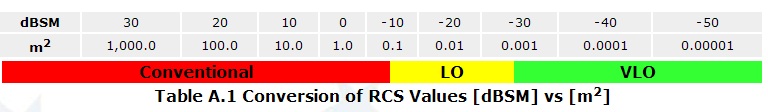

Dost pochybuji, že Su-57 je opravdu VLO (very low observable) a ne pouze LO zasahující až do konvenčního RCS. Jen samotné ruské zdroje (rok 2013) uvádí průměrnou RCS v rozmezí 0.1-1.0 m2. Jaký pokrok udělal Suchoj v oblasti RAM a RAS materiálů/kompozitů a nebo obecně v ruském vojenském průmyslu je otázka, ale vzhledem k tomu, že v aplikaci kompozitních materiálů do letecké techniky zaostávají za světem, pak asi nemůžem očekávat srovnatelné výsledky.
Co lze posoudit v charakteristikách stealth, tak tvarový stealth. A tady je to řešení zvláštní. Zatímco Su 57 splňuje pravidla ploch - planform alignment, kdy nosné a řídící plochy svírají stejný úhel, ale z hlediska tvarování draku je to všelijaké.
Zatímco přední sekce trupu má tvar pětiúhelníku, motorové gondoly jsou kolmé z vnější i vnitřní strany a svírají pravý úhel s vztlakovým trupem. Což je to, čemu se (tvarový) stealth snaží vyhnout.
Žádné "S" prohnutí sacích kanálů motorů zamezující přímý výhled lopatek kompresoru...vyřešit to mají nastavitelné blokátory tak jako u F-18E/F...ale s jakou účinností a bez omezením letových výkonů?
LEVCON (Leading Edge Vortex Controllers) tedy říditelný LERX čelní RCS taky nijak neprospívá, i když na tom bude lépe než "kachní plocha".
Zubatá dvířka (podvozků a pumovice) se objevily až tuším na 9. prototypu, ale přitom podobně problematické další kryty, montážní panely nijak obdobně řešeny nejsou včetně toho prototypu T-50-11, který má být finální sériová podoba stroje...
zdroj grafu http://www.ausairpower.net

Ta tabulka je totálně mimo. Nikdo nezná žádné reálné RCS hodnoty stealth letounů, ani Su-57, a to co je tam uváděno může být jen RCS z laboratorních podmínek nebo matematického výpočtu, ale jen z jednoho ideálního směru - přímka od radaru přímo na příď letounu! Nemůže to být celokruhový/všesměrový průměr RCS letounu, i F-22 má aspoň vypočtené RCS z určitých směrů přes 16m2, z přímkou na bok dokonce kolem 40m2 (což je logické, to jaksi tvarově nejde optimalizovat 20m dlouhý a 6m vysoký trup vůči délce vlny X pásmových radarů, to by pak bylo aerodynamicky šíleně nečistá konstrukce
), i když má F-22 přímkou přímo na příď cca 0.0014m2, to honění za nejnižším RCS je celé postavené na hlavu.., když se pracuje jen z nejnižší dosažitelnou hodnotou z jednoho ideálního směru ozařování letounu radarem protivníka - v přímce na příď, který se v bojové situaci ani nikdy nemůže vyskytnout nebo se vyskytne jednou za milión let..
