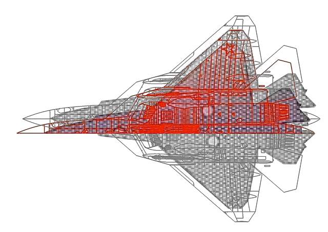

Zajímavý soutisk půdorysů Su-57 a "Su-75", ukazující nejen velikostní porovnání velikostí, ale současně i vyvracejí úvahy o použití křídel Su-57 na "Si to
Příspěvky: 50717
Re: Suchoj LTS (lehký taktický letoun)
Příspěvek od Alchymista » 26 črc 2021, 11:02
Skeptik - ten nákres je zostavený blbo, je centrovaný na stred, na osu, ale keď si dáš obrysy krídla do prekrytia, tak sa prakticky zhodujú
narychlo:

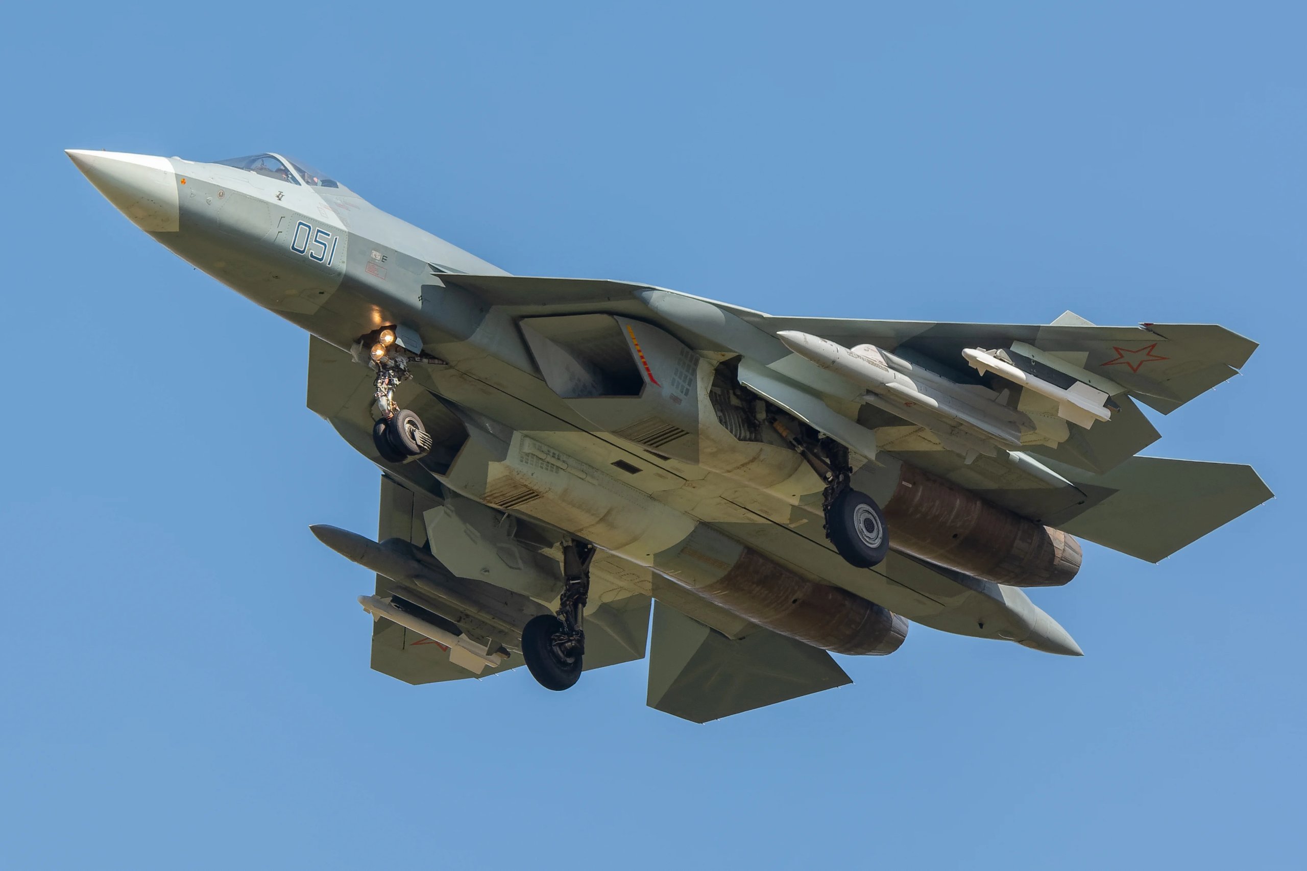

Spodek letounu a hlavní pumovnice a úchyty na čtyři závěsníky pod křídlem
Příspěvky: 22020
Příspěvek od puma » 02 srp 2021, 16:49
:sipka: Můžeme vypočítat nosnost v hlavní pumovnici a další zajímavé věci - sice je to odhad, ale bude vcelku přesný.
7500kg je maximální nosnost zbraní.
Vnitřní křídlové závěsníky mají max. nosnost pravděpodobně do 1800kg (PTB-2000 1700kg, popřípadě KAB-1500LG 1525kg), vnější pravděpodobně max. do 800kg (Ch-58UŠK váží 680kg, Ch-31PD 715kg).
7500-(2*1700)-(2*800) = zbývá 2500kg
Malé pumovnice mají max. nosnost do 250kg až 300kg (pouzdro s 30mm kanonem bude vážit max. do 250-300kg).
7500-(2*1700)-(2*800)-(2*250) = zbývá 2000kg na hlavní pumovnici.
Víme, že do hlavní pumovnice se vejde Ch-59MK2 s hmotností 770kg. Tedy dva hlavní závěsné body mají nosnost velice pravděpodobně max. do 1000kg.
Navrhneme nějakou normální těžkou protizemní konfiguraci pod křídlem: 2xKAB-1500, 2xCh-38ML a interně 2xCh-59MK2
3050+1040+1540 = 5630kg + 2xR-77-1 v bočních pumovnicích (celkem 382kg) a dohromady to dělá 6012kg.
Zajdeme do extrému: pod křídlem: 2xPTB-2000, 2xCh-59MK2, interně: 2xCh-59MK2, 2xR-77-1, tedy (2×1700)+(4×800)+(2×210) = a už jsme s 7020kg skoro na max nosnosti 7500kg, pokud do těch bočních dlouhých pumovnic jdou umístit po dvou R-77-1 popřípadě ten její zkrácený derivát (ten skoro jistě) s hmotností do ~130-140kg (s závěsníkem tak do ~150-160kg), pak už jsme na cca 7200kg a skoro přesně na max. nosnosti.
Zajímavostí je, že umístění těch závěsných bodů na křídle je na úplně stejném místě jako na Su-57 (vnější je těsně u krytu mechanizace klapek), ale Su-57 má trochu jiné max. nosnosti, protože dokáže na těch vnitřních křídlových závěsech nést 2x nové PTB-3400 o hmotnosti po ~2900kg.

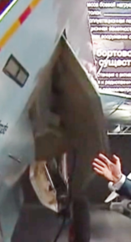

Záběry, které tu ještě asi nebyly, hlavně na to sání vzduchu a otevřenou boční pumovnici z blízka.
Zástupce hlavního šéfkonstruktéra Strelec tam říká, že jde v té boční pumovnici použít klasické "hloupé" bomby ráže 250kg a PLŘS vzduch-vzduch středního dosahu.
Mají tam nějakou rachejtlu, co jako R-74M2 moc nevypadá..
Zato se to dost podobá K-77M (což by mohla být i ta vystavená maketa kratší varianty R-77 (o cca 30-40cm) s skládacími zadními kormidly)
Příspěvky: 22020
Příspěvek od puma » 03 srp 2021, 10:38
Tedy nosnost zbraní v bočních pumovnici 250kg (a samotných závěsů cca 300kg) můžeme brát za potvrzenou, kdy tam jdou nosit dokonce i bomby kalibru 250kg o průměru 300 až 325mm s délkou kolem 2m a PLŘS středního dosahu s průměrem 200mm a délkou 3.6m.
