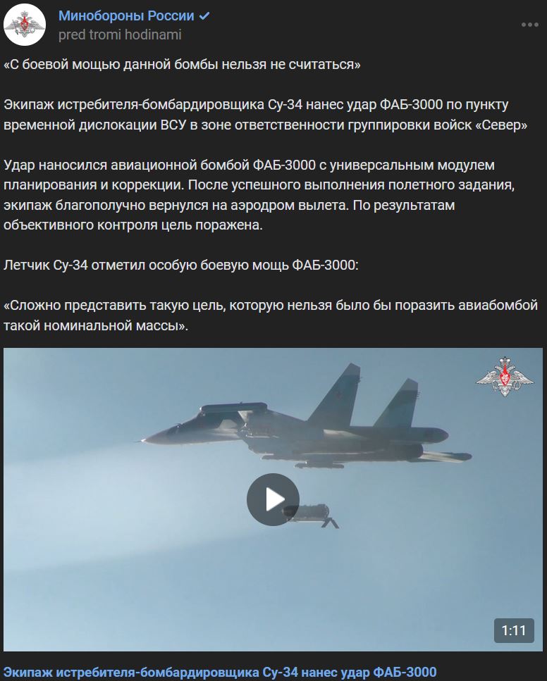

Bojovú silu tejto bomby nemožno ignorovať
Posádka stíhacieho bombardéra Suchoj Su-34 (Су-34) zasiahla bombou FAB-3000 (ФАБ-3000) miesto dočasného rozmiestnenia VSU v oblasti zodpovednosti skupiny síl "Sever" (Север). Zásah bol vykonaný leteckou bombou FAB-3000 s UMPK. Po úspešnom splnení letovej úlohy sa posádka bezpečne vrátila na letisko štartu. Podľa výsledkov objektívnej kontroly bol cieľ zasiahnutý.
Pilot Su-34 odpovedal na špeciálnu bojovú silu FAB-3000:
"Je ťažké si predstaviť taký cieľ, ktorý by nemohol byť zničený leteckou bombou s takouto nominálnou hmotnosťou." Video https://vk.com/video-133441491_456276704 dĺžka 1:11 min
Zdroj https://vk.com/wall-133441491_970457 z 14.07.2024
Uvoľnenie, roztiahnutie krídel, otočka, plachtenie

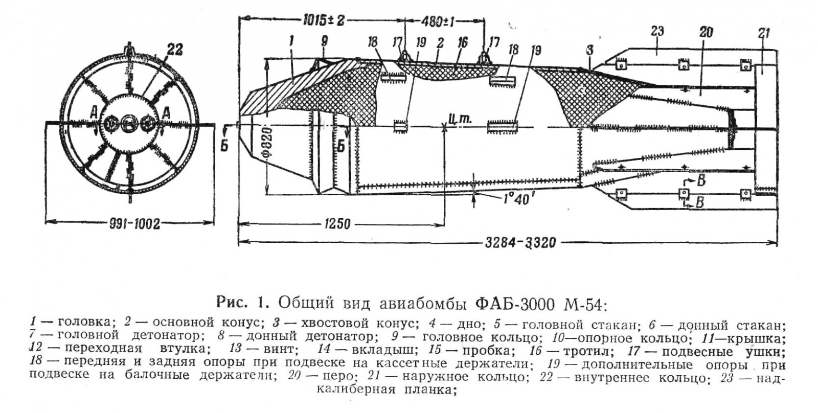

Letecká trhavá bomba FAB-3000
Trhavá letecká bomba kalibru 3000 kg, typ M-54.
Bombu vyvinula organizácia GSKB-47 (teraz NPO Bazalt).
Letecká bomba je určená na ničenie priemyselných, mestských, prístavných zariadení a iných chránených cieľov.
Výrobu bômb vykonávajú arzenálové podniky Ministerstva obrany ZSSR a Ruskej federácie. Tvarový faktor (aerodynamický model) modelu z roku 1954 (M-54).
Koncom roka 2022 bolo prijaté rozhodnutie o obnovení výroby FAB-3000 a ich použití s modulom UMPK (univerzálny modul kĺzania a korekcie). Výroba FAB-3000 bola obnovenávo februári 2024.
Konštrukcia bomby je tupohrotá, materiál tela je liata oceľ. Montáž sa vykonáva ručne. Výrobok obsahuje viac ako 150 komponentov.
Výbušná látka - TNT (T) a zmiešaná výbušná látka TGAN-5 (zloženie na báze TNT, hexogénu, hliníkového prášku a 5 % flegmatizátora).
Počet zapaľovačov - 3
Prepravný obal - valcový drevený kontajner vyrobený z hranolov. TTD FAB-3000 M-54:
BT3-49 - vozík na bomby pre muníciu s hmotnosťou do 3 ton. Používa sa na letisku na presun munície k lietadlám.
Nosiče: Tu-16, M-4 / 3M, Tu-95
Tu-22 / Tu-22M / Tu-22M3 - až 2 bomby FAB-3000 mohli byť zavesené na kazetových držiakoch KD4-105A na bokoch zbraňového priestoru.
Su-34
Pomocné špeciálne vybavenie:Dĺžka - 3320 mm
Priemer - 820 mm
Rozpätie stabilizátora - 1002 mm
Hmotnosť - 3067 kg (bez rozbušiek)
Hmotnosť tela trupu - 1600 kg
Hmotnosť výbušnín:
- 1387 kg
- 1200 kg (ekvivalent TNT)
Koeficient plnenia - 45,2 percenta
Výška použitia - do 16 000 m
Rýchlosť použitia - do 1200 km/h
Výška a rýchlosť testov munície - 12590 m a 910 km/h
Polomer smrtiacej rázovej vlny FAB-3000 môže byť až 39 m (na základe skúseností)
Polomer poškodenia rázovou vlnou FAB-3000 so zneškodňujúcimi účinkami (pomliaždeniny, krvácanie atď.) je 158 m (na základe skúseností).
Su-34

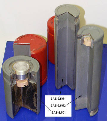

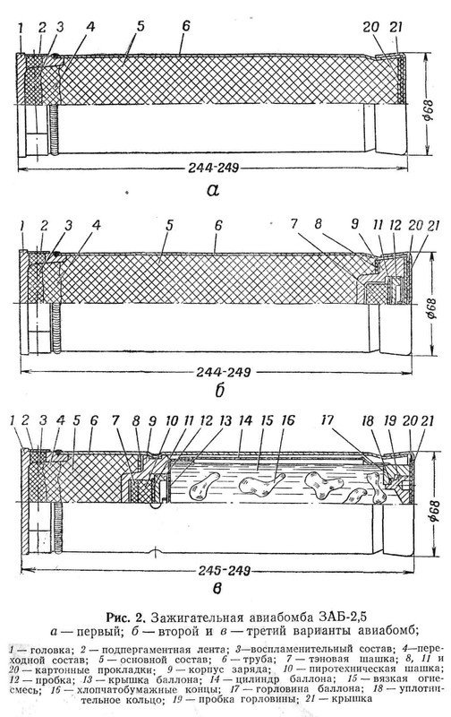

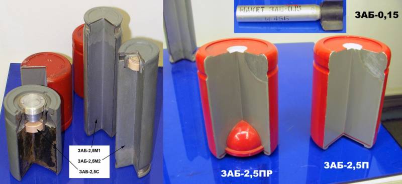

Rôzne verzie modernejších zápalných bombičiek ZAB-2,5

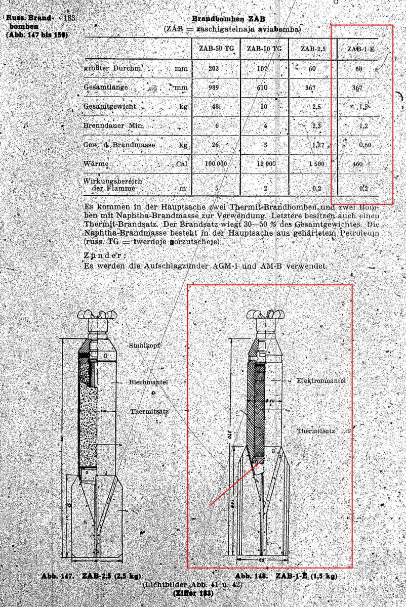

Pohľad do historie - list z nemeckého predpisu

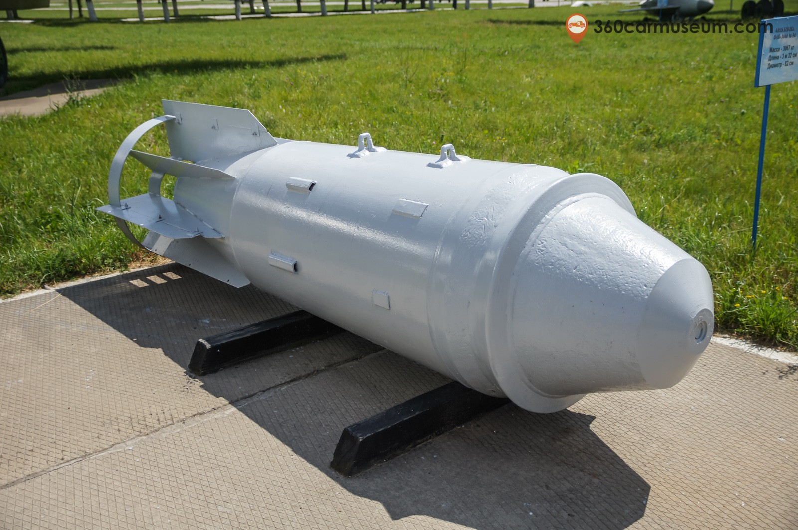

- Příspěvky: 11689
Re: Letecké bomby

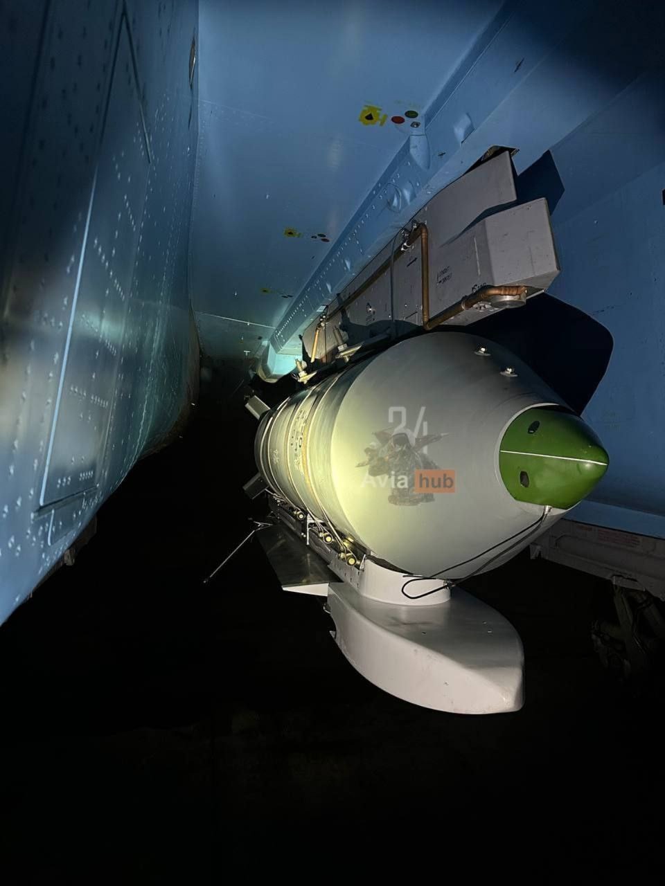

ОДАБ-1500 с УМПК, подвешенная на Су-34.
ODAB-1500 s UMPK, podvesená na Suchoj Su-34. Zdroj https://vk.com/wall-123538639_4338635 z 02.10.2024
- Příspěvky: 55740
Re: Letecké bomby
zelená špička z "plastu"... to vyzerá na nekontaktný zapalovač... (Ten plast je zrejme len krytka, ktorá pôjde pred letom dolu.)
