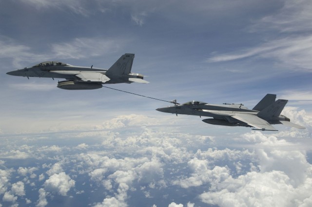

:sipka: Zařazení bezpilotního vzdušného tankovacího letounu MQ-25 Stingray do leteckého křídla amerických LL by mohlo zvýšit efektivní dolet úderných stíhaček na palubách letadlových lodí až o 400 námořních mil, uvedl velitel námořního letectva ve zprávě U.S. Naval Institute.
Šéf letectva viceadmirál Mike Shoemaker uvedl, že cílem je, aby první operační palubní bezpilotní letoun námořnictva byl schopen dopravit asi 15 000 liber paliva na vzdálenost 500 námořních mil od letadlové lodi k úderným stíhačkám leteckého křídla, což by téměř zdvojnásobilo jejich operační dosah.
Úderný dosah leteckého křídla LL je nyní pouze asi 450 námořních mil - bojový rádius letounu F/A-18E/F Super Hornet bez doplňování paliva za letu. Dalších 300 až 400 mil by mohlo potenciálně prodloužit dosah stíhaček až na 700 námořních mil nebo více.

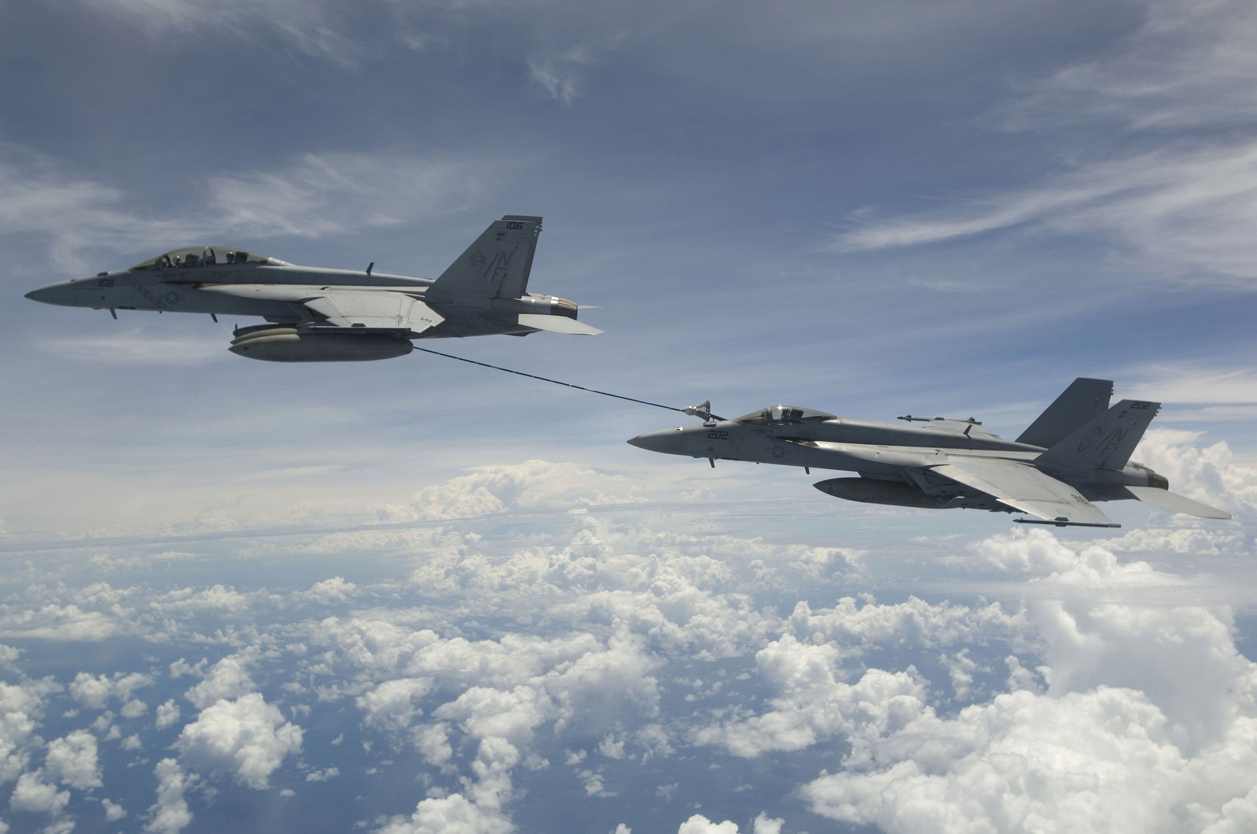

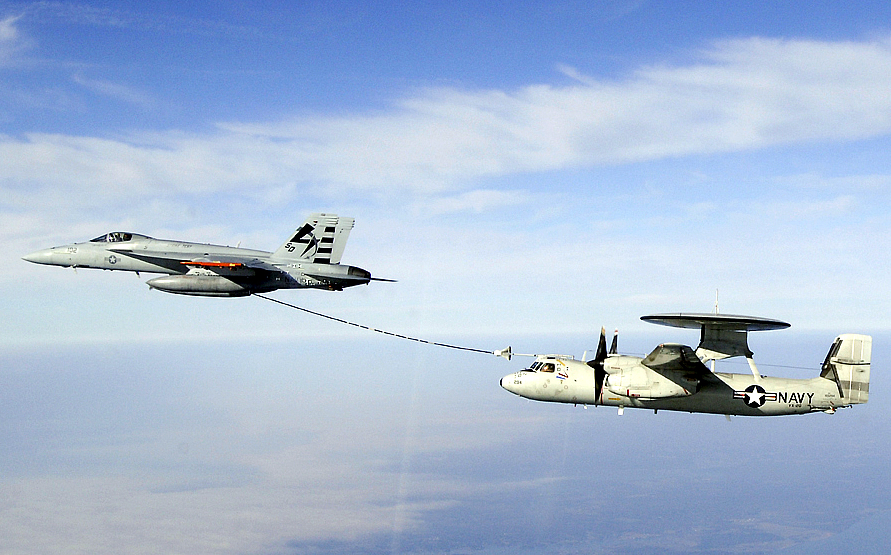

Samozrejme je nutné podporiť zbrojársku loby a lobovať za novinky, ale NAVY s tankovaním svojich lietadiel nemá problém:
F/A-18F → F/A-18E
F/A-18E → E-2?
F/A-18E/F dokáže podvesiť 4× 480 US gal (1816 l) PPN (spolu 13040 lb/5914 kg) a 1× A/A42R-1 (zariadenie s tankovacou hadicou).
F/A-18E ešte interne 14700 lb (6667 kg) alebo F/A-18F interne 13760 lb (6241 kg)
Celkovo F/A-18E ako tanker 14700 lb + 13040 lb = 27740 lb (6667 kg + 5914 kg = 12581 kg) alebo F/A-18F ako tanker 13760 lb + 13040 lb = 26800 lb (6241 kg + 5914 kg = 12155 kg)
Pre dron uvádzajú 15000 libier / 6804kg (nemá PPN, všetko je interne aj s jeho vlastným palivom) čo je 54,07% paliva tankera F/A-18E, alebo 55,97% paliva tankera F/A-18F
MQ-25 Stingray má ale 2 hadice = môžu 2 naraz cucať.

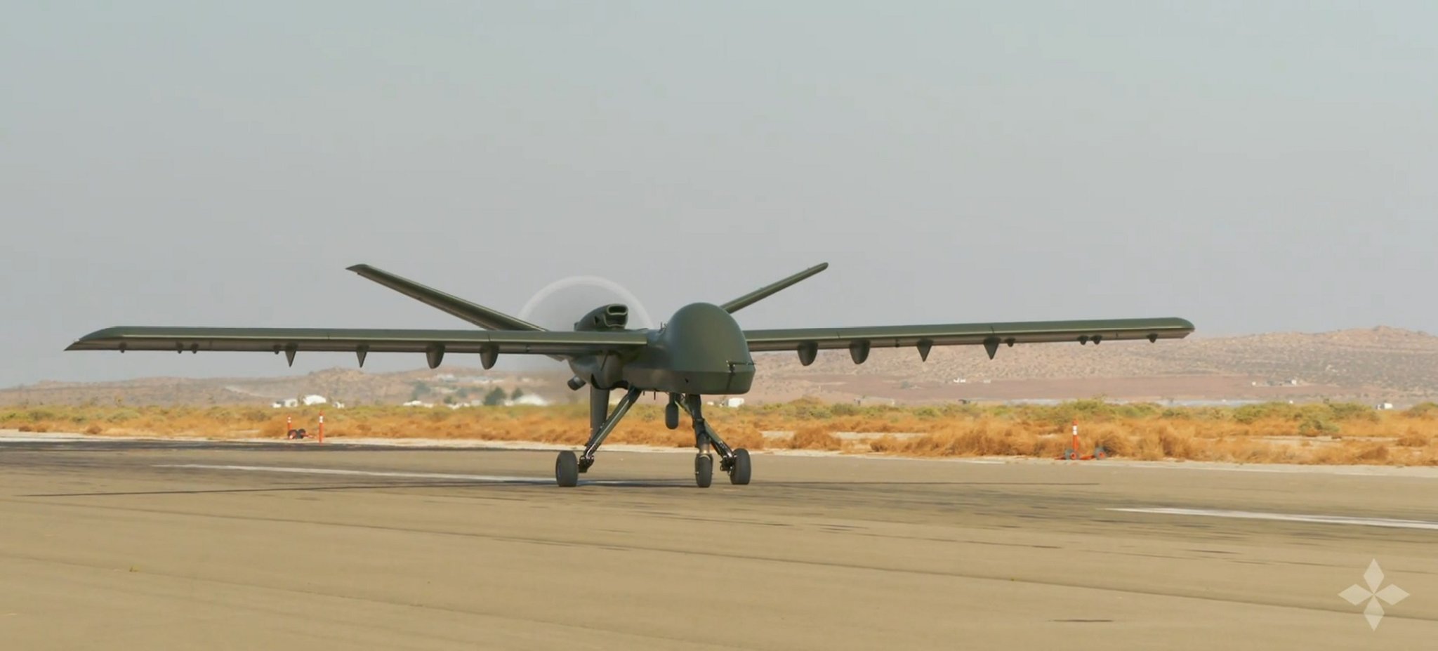

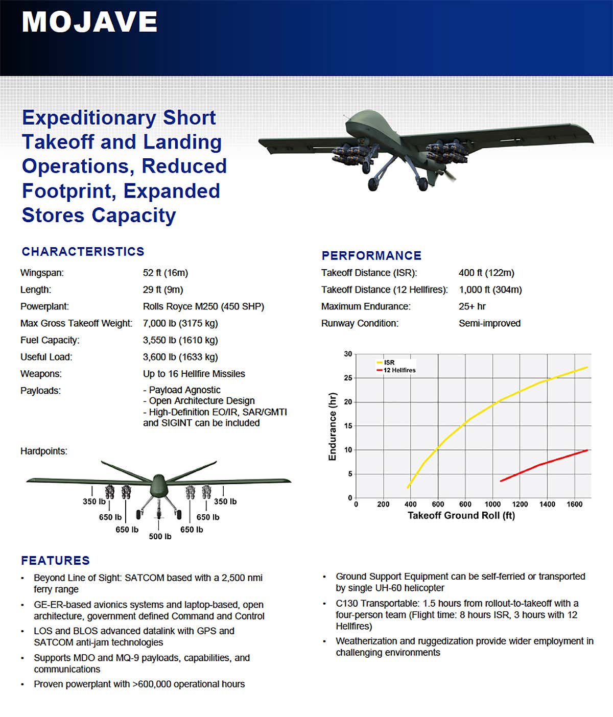

General Atomics Aeronautical Systems (GA-ASI) představila nový UAV s názvem „Mojave“ odvozený od MQ-1C Grey Eagle, optimalizovaný pro krátké vzlety a přistání z částečně vylepšených povrchů s kapacitou 16 střel Hellfire pod křídly.

Ty ocasní plochy tomu zvedli kvůli odpalu těch Hellfirů??? Protože doteď měly MQ-1(Predator i Grey Eagle) ocasní plochy dolů...
Re: Bezpilotní prostředky
Příspěvek od Alchymista » 10 pro 2021, 11:04
Možné to je... Hoci na MQ-1 nosili 4x Helfire a a 8x Stinger - zrejme urobili nejakú "skúsenosť".
A tiež kvôli krátkemu vzletu a pristátiu, na MQ-1C tie plochy presahujú spodný okraj strednej plochy, takže asi nimi mohol škrtnúť o dráhu.

Pozeral som na google a je tam dosť fotiek aj s krídlami dohora. Škrtnutie o plochu by mohla eliminovať tá zvislá plocha pod motorom.

kenavf - ale tá je práve kratšia ako tie dve šikmé. A pri krátkom štarte (a pristátí) potrebujú väčší uhol nábehu, a väčšie vzopätie trupu, aby na kratšom úseku získali potrebnú výšku nad terénom (hoci aj na úkor doprednej rýchlosti __/¯¯ ).

Pozerám že aj tá zvislá je niekedy pod trupom/motorom a niekedy nad trupom/motorom. Plácajú to tam ako im to príde pod ruku. :wink:
Ale niečo tam musia nechať pretože jedno alebo druhé asi chráni aj vrtulu, aby si nešktla o plochu pri veľkom uhle nábehu.

Aaron Goldstein píše:
10 pro 2021, 09:09
Ale MQ-9, který byl vyvinut na základě MQ-1C už je má taky nahoru.
Bude tam nějaký problém se stabilitou ... jak postupně roste hmotnost dronu a třeba i počet závěsníků.
Původní RQ-1 i z něj vyvinutý MQ-1 měly VOP ve tvaru obráceného motýlka a doplněné malou kýlovkou na spodní straně trupu. Logické řešení usnadňující hangárování (výška stroje) i bránící kontaktu vrtule a země při vzletu.
Jak se zvyšovala hmotnost, pravděpodobně nastaly problémy se směrovou stabilitou, a byla přidána malá kýlovka nad trup ... to sice zhoršuje kompaktnost stroje, ale směrem dolů se už prostě nic nevešlo.
Při vývoji většího a těžšího RQ-9 už evidentně původní plocha ocasních ploch nestačila a tak byl "obrácený" motýlek nahrazen motýlkem klasickým - s kladným vzepětím. A samozřejmě větší plochou i rozpětím.
Stejnou cestou se konstruktéři vydali i u "Mojave". Plocha ocasních ploch i jejich rozpětí je mnohem větší než u originálu MQ-1C ... pod trup by se už nevešly.
S počtem nesených Hellfirů to bude souviset jen nepřímo ... zvýšila se jejich hmotnost a změnilo jejich umístění pod křídlem. To určitě změnilo původní aerodynamickou koncepci a konstruktéři museli reagovat zvětšením ocasních ploch. S vlastními odpaly to moc souviset nebude.

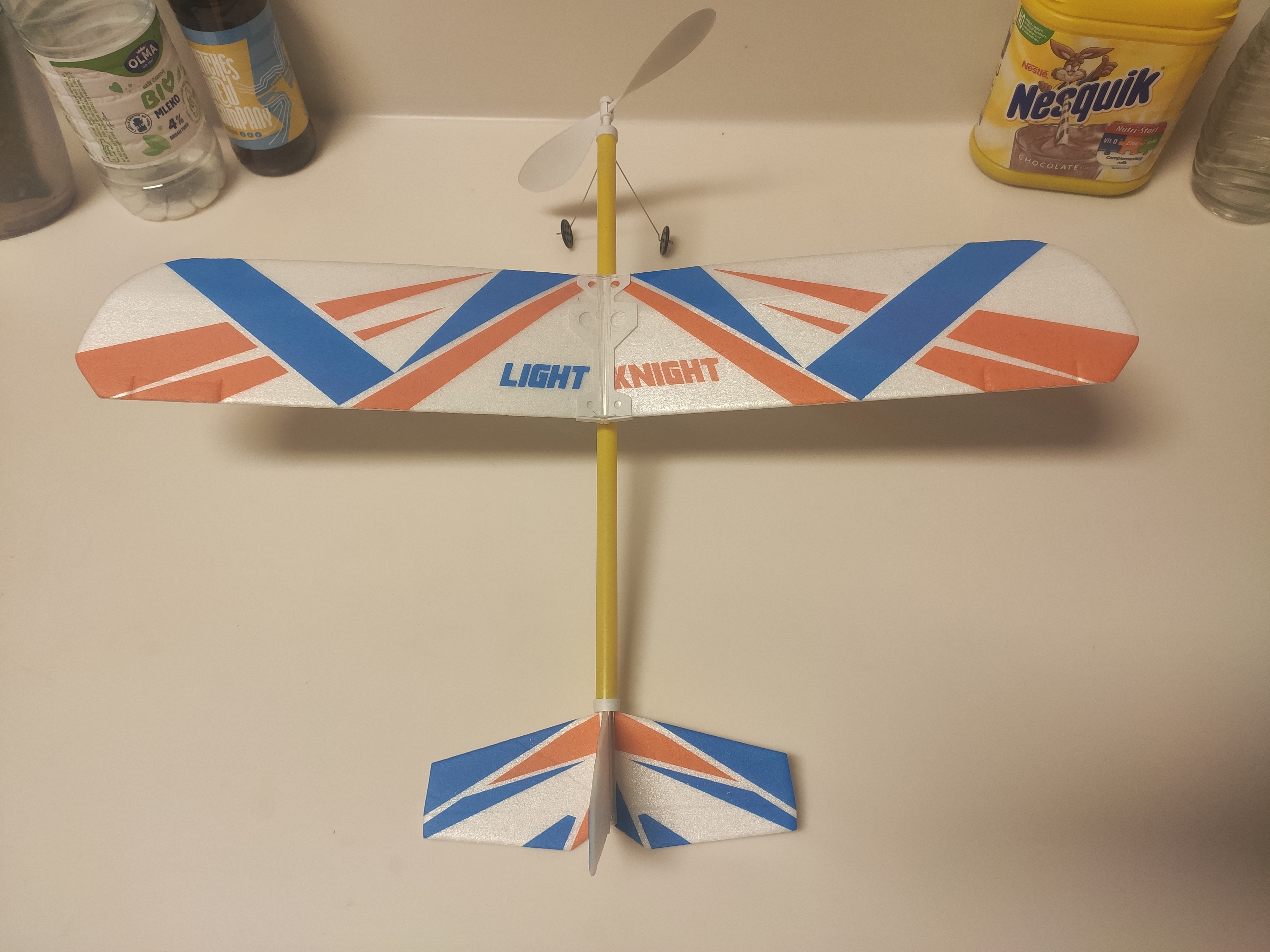

Pořád existuje, jen se v souladu s dobou přejmenoval na "Light Knight".
Foceno right now, this morning :D
