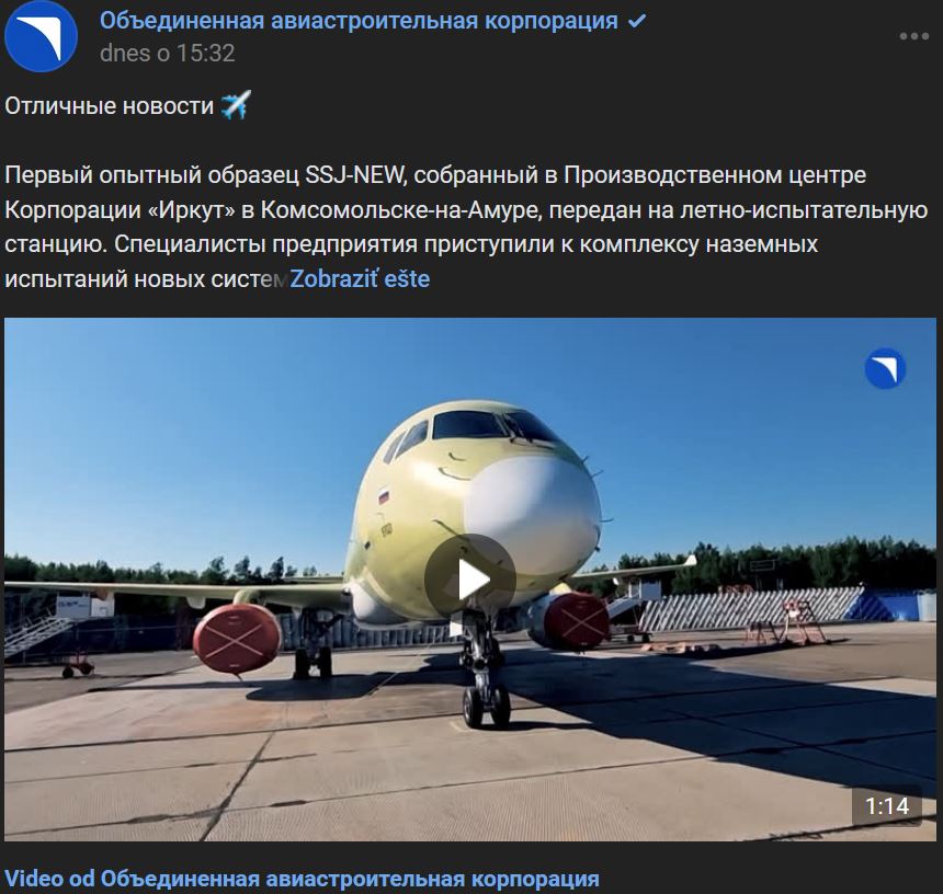

Prvý prototyp lietadla SSJ-NEW, zmontovaný vo Výrobnom stredisku Irkut (Иркут) v Komsomoľsku na Amure, bol odovzdaný na letovú skúšobnú stanicu. Špecialisti spoločnosti začali pozemné testovanie systémov nového lietadla, v tomto prípade prvé plnenie paliva. Po prvom lete bude lietadlo predložené špecialistom Rosaviacii (Росавиации = Ruskej federálnej agentúry pre leteckú dopravu) na certifikačné testy, po ktorých budú importované systémy schválené na použitie v lietadle SSJ-NEW. To umožní začať sériovú výrobu a komerčnú prevádzku lietadla.
"Vykonanie pozemných skúšok je dôležitým krokom v príprave na prvý let lietadla SSJ-NEW. Počas nasledujúcich týždňov budeme na zemi testovať činnosť všetkých systémov nového lietadla, aby sme sa uistili, že vo vzduchu fungujú správne. Bezpečnosť je jednou z kľúčových priorít pri vývoji novej modifikácie civilného lietadla," povedal Andrej Boginskij (Андрей Богинский), námestník generálneho riaditeľa ОАК pre civilné letectvo a generálny riaditeľ spoločnosti Irkut (Иркут). Video https://vk.com/video-211699782_456239112 dĺžka 1:14 min.
Zdroj https://vk.com/wall-211699782_7300 z 14.06.2023
kde je mašina označená ako 97021, ktoré ale v zozname https://russianplanes.net/planelist/Sukhoi/SuperJet-100 nie je
stále ešte nemá motory PD-8 (ПД-8) ale САМ-146

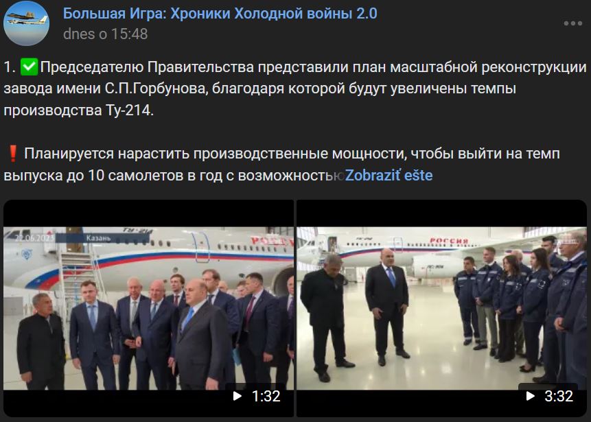

1. Premiérovi RF bol predstavený plán rozsiahlej rekonštrukcie závodu S.P.Gorbunova (С.П.Горбунова), ktorý zvýši tempo výroby lietadiel Tu-214 (Ту-214). Plánuje sa zvýšenie výrobnej kapacity s cieľom dosiahnuť tempo výroby do 10 lietadiel ročne s možnosťou ďalšieho zvýšenia do 20 lietadiel ročne. Rekonštrukcia podniku bude zahŕňať výstavbu novej montážnej haly, uvedenie do prevádzky nového veľkovýrobného zariadenia, modernizáciu existujúcich kapacít, ako aj rekonštrukciu územia podniku. Plánuje sa aj ďalšie vybavenie letovej skúšobnej stanice. Premiér Michail Mišustin (Михаил Мишустин) upozornil na dôležitosť vytvorenia komfortných pracovných podmienok pre zamestnancov závodu, ako aj pre mladých odborníkov, ktorí prichádzajú pracovať do závodu (https://t.me/government_rus/7839).
2. Šéf vlády odpovedal na otázku popredného odborníka na podporu výroby o technickej modernizácii výrobných zariadení.
"Existuje celý rad relevantných výhod, podporných opatrení, ktorými ministerstvo priemyslu a obchodu v súčasnosti podporuje strojársky priemysel. Ešte sme vytvorili špeciálne centrum a budeme sa zaoberať rozvojom štátneho programu "Obrábací priemysel", vrátane pozdĺžnych celkov a všetkých ostatných technologických celkov, obrábacích strojov a zariadení", - povedal predseda vlády. Michail Mišustin (Михаил Мишустин) uviedol, že Kazanský letecký závod od začiatku používal ruské zariadenia. To umožňuje v blízkej budúcnosti zvýšiť úroveň technologického vybavenia na 90 %. Pokračujú práce na programovom vybavení, vytvárajú sa priemyselné kompetenčné centrá.
"Všetko nie je jednoduché, ale hlavné je, že sme na správnej ceste. A v tomto zmysle je vaša továreň toho dobrým dôkazom. Všetko sa dá postaviť na našich technológiách. Stačí si len vyhrnúť rukávy a pracovať. A pokiaľ ide o štátnu podporu, verte mi, že urobíme všetko pre to, aby ste vyrábali, aby podnik naplnil svoje veľké tradície," povedal premiér. Video 1 https://vk.com/video-104764077_456277602 dĺžka 1:32 min.
Video 2 https://vk.com/video-104764077_456277603 dĺžka 3:32 min.
Zdroj https://vk.com/wall-104764077_472808 z 22.06.2023

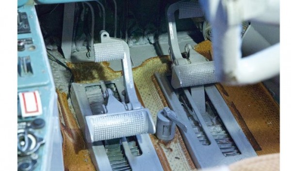

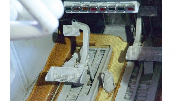

Což o to, přeškolený byl dobře, ale předtím dlouho létal Jak-40 a teď letěl s Jakem-42.
Odlišná konstrukce nožního řízení a brzd je vidět na obrázku.
Vlevo je nožní řízení Jaku-40 (alá stíhací letoun) ... celá noha je na pedálu, pata je podepřená tím spodním obloukem a brzdí se špičkami.
Vpravo je nožní řízení Jaku-42 (typické pro dopravní letouny) ... pro větší pohodlí je pata položena na podlaze a brzdí se současným tlakem obou nohou na pedály.
Kapitán měl z Jaku-40 návyk mít nohy plně na pedálech (tj. ne na podlaze). Když se mašina nechtěla zvedat (nevyužili k rozběhu celou délku dráhy, ale startovali z křižovatky), tak rval knipl oběma rukama, aby mašinu zvedl, ale protože neměl nohy na podlaze, ale na pedálech jako u Jaku-40, tak se do nich podvědomě opřel ... a tím nechtěně brzdil
Drobnost. Pitomá drobnost. Ale s tragickými následky

Skeptik,ja som o tom taktiež čítal,ale chcem sa spýtať
Tie pedále na Jak 40 mi ergonomicky nepripadajú,že by spodná časť slúžila na opierku päty a horná časť na zamáčknutie brzdy,skôr mi to podľa sily páky a sediacej postavy pripomína,že horná časť slúži na opierku nohy a práve päta na brzdenie,
Určite ten systém pracuje zatlačením tiahla do podlahy a nie naopak?Vytiahnutím?
Ono by potom aj skôr vyznel ten fakte,že kapitán mal zaprete špičky a uvedomujúc si,že nevytvára tlak pätou,pri ťahaní kniplu sa zapierala len spičkami.
Ja sa len pýtam,nechcem sa vám miesta do riadenia mašiny

bugsy
Ano, je to tak.
Na ty pedály se dají nohy tak, aby pata zapadla do té "opěrky" na spodní části pedálu. Ta je tam právě proto, aby držení nohy na pedálu bylo komfortní a noha z pedálu nezklouzávala.
U akrobatických letadel, nebo třeba stíhaček, býval nad pedálem ještě třmen, do kterého jsi nohu zastrčil ... jako do klipsny na silničním kole.
Pedály nožního řízení se ovládá směrovka, a většinou je to spojeno i s ovládáním příďového kola (ale zda je tomu tak i u Jaku-40 nevím).
V každém případě horní část pedálů, tam kde je špička nohy, je pohyblivá. Když se na ni špičkou zatlačí tak brzdí brzdy hlavního podvozku.

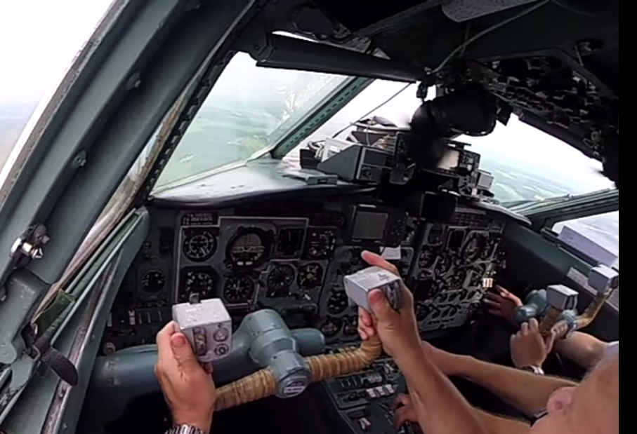

Re: Dopravní letectvo
Mňa to napadlo,lebo počas stúpania sústavne preklikávať oboma palcami
Keďže nonstop točia kniplom,napadlo ma,že robí korekcie kvôli bočnému vetru,ja neviem,mňa to len napadlo,ani jeden z oboch pilotov nerobí iné úkony,nie a motory má na starosti technik,jeho ruku je vidno
Tak mi to nedalo,podobný typ pedálov mal aj jeden z Jakov 40 v majetku ČSSR,konkrétne posledný vyradený v majetku českej republiky.
Čo je zaujímavé,tie pedále sú na koľajniciach,otvor zakrýva textílie harmonika,vizuálne je vidno,že jeden je viac vysunuty,to znamená,že sú polohovateľné,ale čo ma zaujalo,je čap nielen na hornom,ale aj na spodnom pedále,to znamená,že oba sú pohyblivé..
Ja keď budem mať čas,zastavím sa zo zvedavosti v Žiline a ak bude možnosť,pozriem sa-je tam jeden vyradený.
Ked vysliapnes pravy pedal od seba, lavy ide k tebe, lebo nim ovladas smerovku. T.j. Prave lanko smerovky pedalom tahas k sebe a lave ti taha lavy pedal k tebe, kedze ich spaja ta smerovka. V strednej polohe smerovky su oba pedaly oproti sebe.
Naposledy upravil(a) mzprx dne 25 srp 2023, 23:30, celkem upraveno 1 x.
Viac hláv - viac kapusty.
- Příspěvky: 54979
spojené sú priamo pod podlahou...
Asi fakt začnem kopírovať tú knihu "Konštrukcia lietadiel"... Má síce trištvrte storočia, ale zjavne je potrebná.
