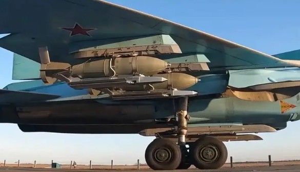

Rusko navyšuje výrobu bomb UMPK na 70 tisíc kusů – RUSI
Britští experti se znepokojením oznamují, že Rusko zvyšuje výrobu jednoho z hitů NWO - kluzáckých pum s řídicími a korekčními moduly.
Specialisté z Royal United Services Institute (RUSI) očekávají v letošním roce vydání 70 tisíc takových produktů.
Analytici ve své zprávě tvrdí, že nárůst výroby bomb ráže UMPK 250, 500, 1500 a 3000 kg představuje pro ozbrojené síly Ukrajiny vážný problém, protože tato munice nenechává žádnou šanci na opevněné pozice a neumožňuje ukrajinským ozbrojencům dlouhodobě se bránit na jednom místě.
"Rozšíření využití UMPK v roce 2025 vytváří dilema pro ozbrojené síly Ukrajiny: mají držet statické obranné pozice a investovat do jejich výstavby, aby snížily ztráty způsobené drony a dělostřelectvem, nebo se pokusit udržet mobilitu, aby se vyhnuly ztrátám a destrukci způsobené útoky klouzavými bombami, které pod sebou mohou pohřbít i dobře připravené opevnění
" - RUSI
Podle stejného RUSI Rusko v loňském roce vyrobilo asi 40 tisíc bomb s UMPK. V souladu s tím výroba této munice vykazuje téměř dvojnásobný nárůst.
https://topcor.ru/56856-rossija-v-tekus ... -rusi.html

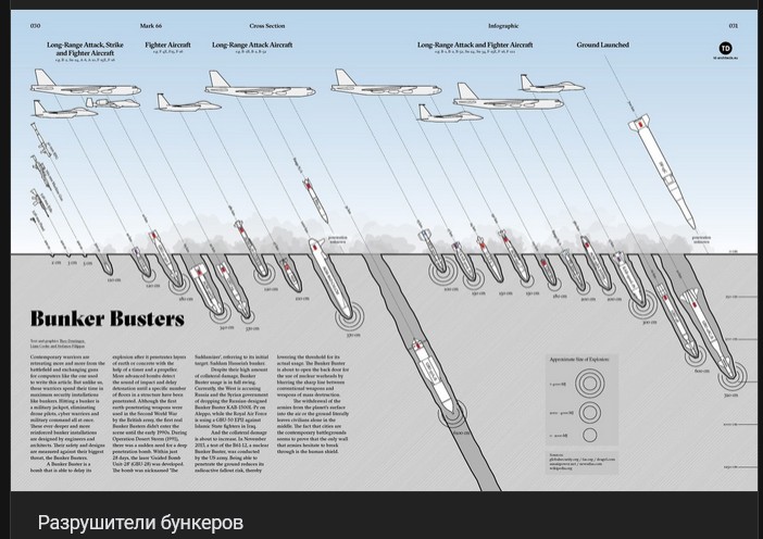

Ničenie bunkrov:
Zdroj https://vk.com/wall-123538639_4538478 z 07.04.2025 + kvalitný obrázok

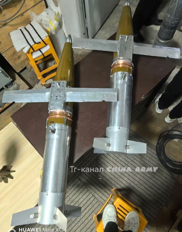

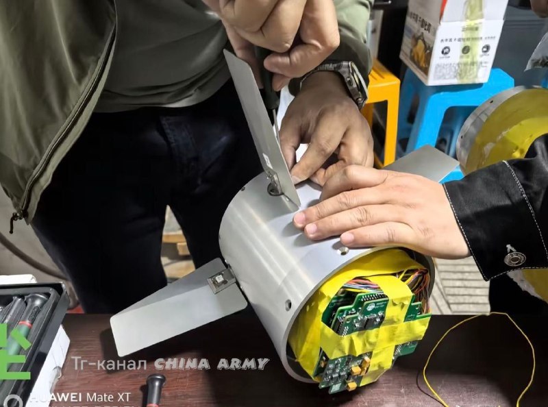

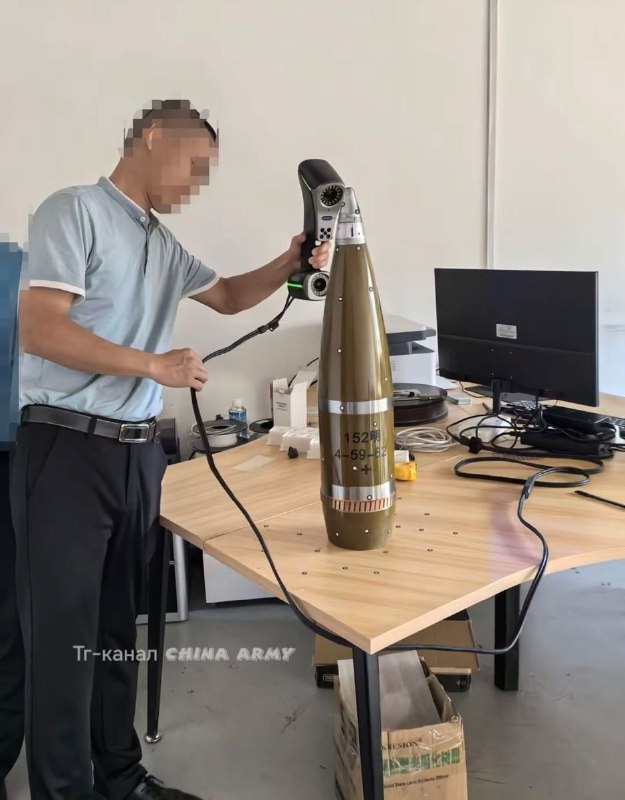

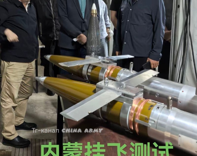

"MiniUMPK na čínsky spôsob"
https://t.me/milinfolive/148713
Podobným spôsobom sa dajú využiť i granáty 122mm a bojové časti raketometov. Použiteľná je i inak "nevyhovujúca" delostrelecká munícia...
Koncepcia umožňuje rýchlu produkciu skutočne "obrovského" množstva lacných presne navádzaných kĺzavých leteckých bômb v relatívne veľmi krátkom čase. Pri dolete 15-20km pri odhodení z relatívne pomalého bezpilotného lietadla by predstavovali celkom vážnu hrozbu pre "krátkodosahovú" PVO ale i pre všetky stacionárne objekty bez krytia PVO alebo v blízkosti línie dotyku.
Pri typickej hmotnosti 152 alebo 155mm granátu 50kg ide vlastne o letecké bomby kalibru 60-75kg.Čínska obdoba UMPC pre delostrelecké granáty kalibru 152 a 155 mm, ktorá ich mení na malé a lacné kĺzavé letecké bomby pre použitie z bezpilotných lietadiel.

Ale rozbuška tam musí byť asi iná? Na odistenie rozbušky je potrebná rotácia v hlavni a počas letu.
Či?
Či?
- Příspěvky: 55740
Re: Letecké bomby
Samozrejme musia tam dať zapalovač "leteckého" typu, nie "delostreleckého" typu. Ale v tom nejaký problém nevidím.
Zapalovače majú "plánovanú" životnosť významne kratšiu ako výkonná časť munície - granáty. Zapalovače treba zhruba po desiatich-pätnástich rokoch preveriť na spoľahlivosť a bezpečnosť (štatisticky), telá granátov naplnené trhavinou sa síce preverujú tiež v podobných intervaloch, ale v menšom počte a kontrolujú sa skôr na poškodenia a koróziu než na funkciu (okrem kumulatívnych - tam je to zložitejšie). Delostrelecký granát vydrží bez problémov i polstoročie. Zapalovač obvykle nie.
Takže výroba nových zapalovačov je pre udržanie zásob nevyhnutá - a cenovo je viacmenej jedno, či sa vyrobia zapalovače delostrelecké alebo letecké. Na podobnej úrovni bezpečnosti a funkčnosti je výrobná cena viacmenej rovnaká.
