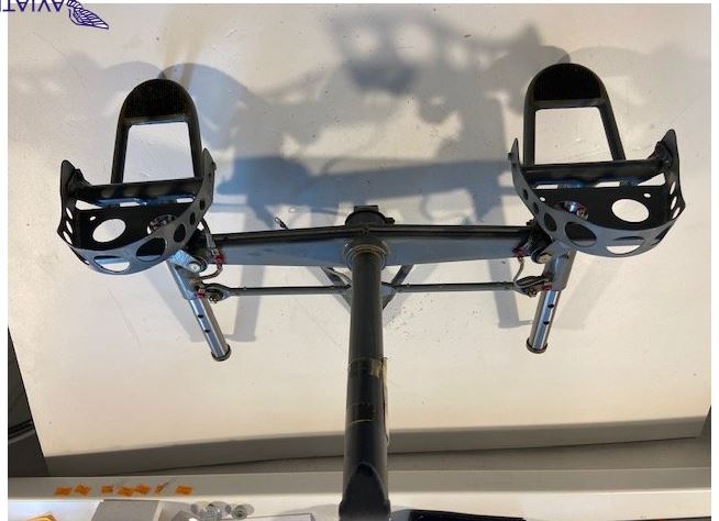

Nemôžeš šliapať na pedále spôsobom,že ich budeš naháňať po kabíne,to je nelogicke-ked zaslapnes pravy pedal,musia zostať v rovnakej pozícii,akurát sa mení zdvih pedálov,ľavý stúpa,pravý stlacas,no moderné prevodníky desiatky rokov staré to majú riešené,že ak zaslapnes jeden pedál,ten druhý nemení pozíciu..všetko je riešené hydraulický,cez posilovace

Ale itie pedále majú cap a tiahla,to znamená,že reagujú na podnet silou zatlačením,ako by si chcel ovládať smerovku,keď zatlačila na pedál a on ti bude polmetra utekať,budeš ho tlačiť a nedosliapnes ho,lebo vizuálne dĺžka nastavenia polohy pedálov je snáď 400 MM.
To nastavenie pozície pedálov má logiku kvôli výške pilota-niekto má meter šesťdesiat,niekto 2 metre,vytvorí sa optimálny priestor pre nohy,určite to nemá súvis s ovládaním smerovky
Ja Vás rozumiem,čo myslíte obaja,ale ak je horný pedál ako písal skeptik brzda,spodný bude smerovka???,ale ten pedál má cap a tiahla na zatlačenie nadol,tak potom prečo ešte dopredny a spätny posun?ako zatlačíme na brzdy,keď mi budú pedále utekať pred nohami?
A potom,ak by bol ten zlozvyk,že má pilot počas letu vyložené nohy na pedaloch,veď by stále tlačil na smerovku..

Ak by bolo ovládanie smerovky doprednym zatlačením pedála,znamená to,že tie pedále ovládajú 3 prvky-horny brzdy,dopredny smerovku,ale ten pedál má aj tiahlo,to znamená zatlačením nadol,písal som to preto,že si nedokážem predstaviť šliapať na spodný pedál smerom nadol a zároveň budem tlačiť a ovládať smerovku,

Tady máš fotku nožního řízení že Čmeláka (práškovací letadlo). Bohužel je položená vzhůru nohama, ale to pro vysvětlení funkce snad nevadí.
Ten čep (osa otáčení) co na fotce míří nahoru, v reálu směřuje dolů.
Pokud zatlačíš na pedál pravou nohou, a odtlačíš ho od sebe, levý pedál se pohybuje k tobě, protože se to celé otáčí kolem toho čepu. Tento pohyb vychýlí směrové kormidlo tak, že letadlo začne zatáčet doleva.
Pozn. Pokud jsi jako kluk měl "motokáru" bez motoru, co se s ní jezdilo z kopce, a kterou jsi ovládal nohama přes přední nápravu, tak to je přesně stejný princip.
Pokud si to nožní řízení na obrázku představíš ve správné poloze, pak ta horní část pedálů (na fotce na ní to nožní řízení leží) směřuje nahoru a je jakoby "ohnutá" dopředu, tj. k pilotovi. To jsou brzdy hlavního podvozku. Pokud na tyto části pedálů zatlačíš špičkou chodidla (ohýbáš ho v kotníku), tak je oba sešlápneš od sebe ... a tím brzdíš.
Už to pochopitelné?
Už to pochopitelné?

Myslíš takto?

Mne je to jasné Skeptik, ale ani ti si mi neporozumeli,čo som sa pytal a čo mne nie je jasné a čomu ja nerozumiem.
Ťa spodná červená čiara -to je uloženie spodného pedálu na spoločnom cape s brzdovým pedálom
Ťa kratšia červená čiara je čap tiahla spodného pedálu.
Modrá šípka značí tlak chodidlá na pedál kolmo nadol,horná šípka choď tiahla smerom nahor.
Ja som nerozumel tej veci,že ak by som zatlačil ľavou nohou na pedál,aby som ťahal tiahlo nahor,budem tlačiť zároveň na smerovku,kde vplyvom ľahšieho odporu ju vychylim nadoraz ešte skôr,ako stlačil pedál k podlahe.
A tá najdôležitejšia vec,písal si,že chýba bola pilota na jak 42 ,že mal zlozvyk nohy umiestnené na pedaloch a pri pritahovani kniplu sa zapieral, pätou o pedal-ja si nedokážem predstaviť pilota,ako ťahá knipel k sebe celou silou a nohy mu behajú hore dole na smerovkach.
Inak aj ten odpor pedála smerom nadol musí mať nastavený určitý tlak a to dosť ztuha,aby sa pedále nechýbali vplyvom vyloženia a váhy nôh počas letu,toto mi je nejasné,nie konštrukcia drevenej motorky

Spodna modra sipka je zle. Na pedal smerovky sa tlaci smerom od seba a nie dole. (voci podlahe lietadla).bugsy píše: ↑26 srp 2023, 09:04Mne je to jasné Skeptik, ale ani ti si mi neporozumeli,čo som sa pytal a čo mne nie je jasné a čomu ja nerozumiem.Screenshot_20230826-084730.jpg
Tá spodná červená čiara -to je uloženie spodného pedálu na spoločnom cape s brzdovým pedálom
Tá kratšia červená čiara je čap tiahla spodného pedálu.
Pri brzdeni tlacis spicku nohy a teda tu hornu pohyblivu cast pedalu k podlahe lietadla.
Pri zapierani sa do pedalov oboma nohami zostavaju pedale v nezmenenej polohe.
Problem rozdielu jak-42 oproti jak-40 bol v tom, ze v jak-40 je poloha opory paty presne definovana a u jaku-42 nie je. Preto sa mohlo stat pri nevhodnom nastaveni polohy pilota mal paty prilis vysoko nad podlahou a normalna poloha chodidla ho nutila mierne brzdit.

Tá šípka vôbec nie je zle-ten pedál okrem dopredneho pohybu,zabezpečuje aj ovládanie toho tiahla na konci pedálu,podľa konštrukcie to musí byť zrejmé,preto som písal,že podľa tej konštrukcie,ak smerovku ovláda dopredny pohyb,musí nožné riadenie ovládať 3 riadiace prvky,to znamená aj tlak nohy smerom na podlahu.

Tak od tím, jak se zapřel do pedálů, tak tlačil současně oběma nohama = směrovku ani příďák nevychyloval.bugsy píše: ↑26 srp 2023, 09:04A tá najdôležitejšia vec,písal si,že chýba bola pilota na jak 42 ,že mal zlozvyk nohy umiestnené na pedaloch a pri pritahovani kniplu sa zapieral, pätou o pedal-ja si nedokážem predstaviť pilota,ako ťahá knipel k sebe celou silou a nohy mu behajú hore dole na smerovkach.
Pokud by měl paty na podlaze, tak by na brzdy špičkou vůbec nedosáhl ... a tudíž by ani nemohl brzdit.
Nicméně on měl, ze zvyku, nohy na pedálech - a tím nad podlahou - a tím na brzdy dosáhl.
A jak se zapíral do pedálů si nejen pomáhal tahat knipl, ale současně i přibrzďoval.
Už je to jasnější?
