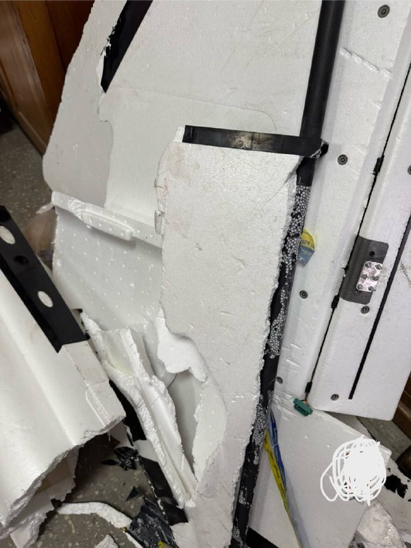

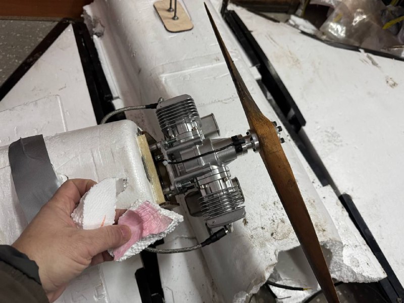

Urychlovací raketový motor to má pod trupem a odhazovací ... je to vidět na videích ze startu.
Tipoval bych to na klamné cíle ... už kvůli tomu perforování.
Ale "vařím z vody".
Ale "vařím z vody".

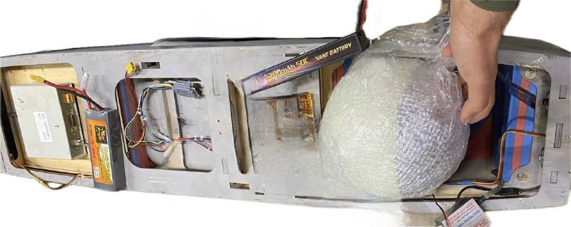

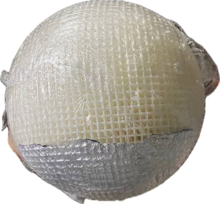

Ruský dron - klamný cieľ s luneburgovou šošovkou (https://en.wikipedia.org/wiki/Luneburg_lens) tlačenou na 3D tlačiarni (
a kusom alobalu v mikrotenovom sáčku
https://t.me/infomil_live/11189
Správna lunebugrova šošovka má mať "gradient dielektrickej konštanty" pozdĺž polomeru gule. To sa dá na 3D tlačiarni veľmi ľahko dosiahnuť zmenou hustoty vlákien tlačenej mreže, takže vlastne vzniká "kompozit" vzduch-plast s požadovanými vlastnosťami.
Chcelo by to ešte popracovať na presnom riešení vnútornej štruktúry mreže, aby boli v štruktúre minimalizované "kanály" nevyplnené dielektrikom, napríklad malým pootočením / posunom každej vrstvy gule v dvoch rovinách.
Luneburgova šošovka s "kanálmi" by sa totiž mohla dať odhaliť zmenou polarizácie dopadajúceho signálu, kedy pri jednej polarizácii bude RCS šošovky iné, ako pri inej polarizácii.

Takmer geniálne riešenie...Veľmi zaujímavé obrázky uverejňujú ukrajinské zdroje.
Zobrazujú isté ruské bezpilotné lietadlo, ktoré nesie ako užitočné zaťaženie Lunebergovu šošovku, v tomto prípade 3D vytlačenú guľu zabalenú do fólie.
Cieľom je skresliť radarovú signatúru dronu smerom nahor a imitovať väčšie ciele, čo sa zasa využíva na vyradenie iných ruských kamikadze UAV z ohrozenia a vyčerpanie protilietadlovej munície AFU.
Podľa ukrajinskej strany môže v poslednom čase počet takýchto klamných dronov predstavovať až polovicu všetkých vypustených prostriedkov.
- Příspěvky: 5891
Re: RF - Bezpilotní prostředky
Dokážu bežné PVO radary ukropov meniť polarizáciu vlny?
- Příspěvky: 55077
Staršie radary, zhruba od polovice 50. rokov to dokázali - je to totiž metoda eliminácie prírodných rušení, napríklad od dažďa. Či to vedia aj moderné s fázovanou mriežkou - netuším, ale nemal by to byť podľa mňa problém. "Elektronický" prvok pre otočenie polarizačnej roviny elektromagnetickej vlny je v princípe rovnaký ako elektronický prvok pre posunutie fázy elektromagnetickej vlny. Aspoň si myslím - ale nie je to moja parketa...
- Příspěvky: 19182
Polarizační rovina se dá otočit jen fyzickým otočením ozařovače. Proto měly některé radary antény otočené o 45° nebo ozařovače ovládané plynule. Bylo to především kvůli snížení intenzity pozemních odrazů. Později se začalo používat fázování signálu a co nemělo doplerův posun se mazalo, což ale taky nebylo úplně bezchybné...

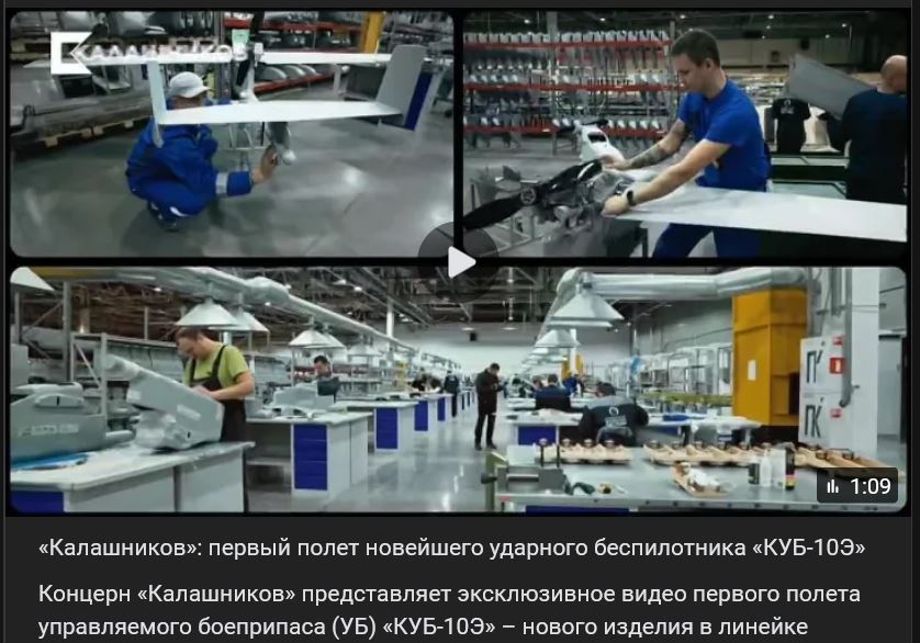

- Příspěvky: 11611
Калашников: первый полет новейшего ударного беспилотника КУБ-10Э
Kalašnikov: prvý let najnovšieho bojového bezpilotnika KUB-10E
Komplex sa môže používať v ktorúkoľvek dennú dobu, v jednoduchých a zložitých meteorologických podmienkach, pri nárazoch vetra do 15 m/s, v rozsahu teplôt okolia (na povrchu zeme) od -30°С do +40°С.
Navádzanie: na zadaných súradniciach a údajoch z globálneho navigačného satelitného systému (GNSS / ГНСС)
Štart z katapultu. Jeho cestovná rýchlosť je 100 km/h. Rozsah letových výšok je 100 - 2500 metrov.
Koncern Kalašnikov v tomto roku 2024 zvýšil svoju výrobu takmer 10-násobne... Video https://vk.com/video-104764077_456287437 dĺžka 1:09 min.
Zdroj https://vk.com/wall-104764077_543168 z 30.12.2024 + oveľa viac info

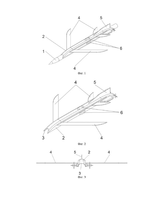

- Příspěvky: 55077

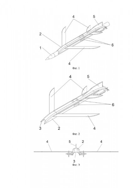

údajne z ruského patentového spisu - doplnkový modul kĺzania a korekcie pre raketovú strelu
(proporcie a veľkosť zhruba raketa pre 122mm GRAD) Patent samotný som zatiaľ nenašiel.
Vychádzajúc z toho, že bežný Grad dostrelí cca 20km a maximálna rýchlosť rakety je cca 650-700m/s, tak pri maximálnej rýchlosti upravenej rakety cca 400-500m/s a otvorení krídla na vrchole optimálneho oblúka by týmto mohli dosiahnuť na diaľku 50-60km minimálne bez ďalšieho pohonu, alebo i cez 100km s doplnkovým pohonom.
- mzprx
- Příspěvky: 939
Vzhladom k rozmerom, muselo by to byt vystrelene z niecoho vecsieho, napr. z tornada. Alebo podstatne mensia raketa.
Viac hláv - viac kapusty.
- Příspěvky: 55077
Vzhľadom na pevné stabilizátory skôr zo samostatnej rampy...

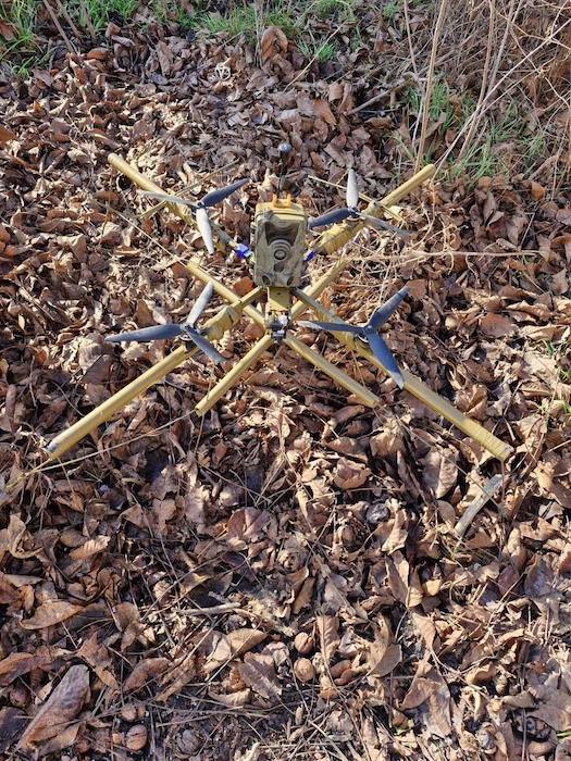

Ukrajinci našli ruský prieskumný dron s "fotopascou" a mobilným internetom pre monitorovanie pohybu VSU na prifrontových komunikáciách.

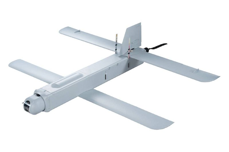

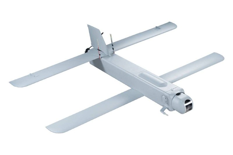

Kalašnikov "Kub-2"
hmotnosť ~ 10kg, bojový náklad ~3kg
rozpätie 1.21 meter, dĺžka 0.95 meter, výška 0.165 meter

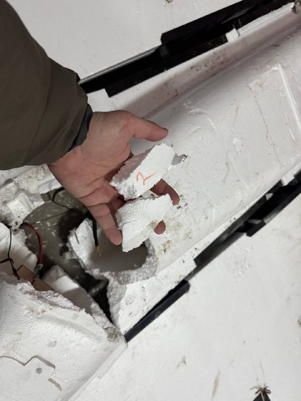

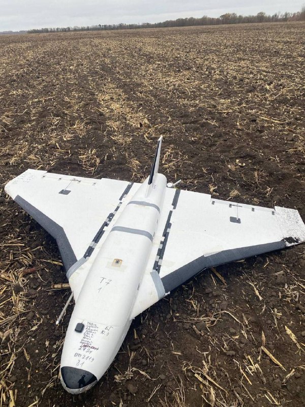

Detaily konštrukcie dron-klamného cieľa "Gerbera"
Cieľom je čo najnižšia cena - takže výlisky z "penového polystyrénu"
