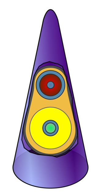

- Příspěvky: 54599
Re: Letecké bomby
A nie je to trošku nepochopenie?
Abláciu tamperu, pusheru a sparkplugu spôsobuje práve tvrdé roentgenové a gama žiarenie primáru šíriace sa radiačným kanálom vyplneným vodíkom (styropor/polystyrén plnený vodíkom), odrážajúce sa od vnútornej steny plášťa (case) pokrytej karbidom wolframu (pri dostatočne malých uhloch funguje ako roentgenové zrkadlo) a pohlcované v uráne.
Inak tie rýchlosti pohybu sú tam solídne (na to, že sa na vnútornej strane "nádoby" jedná o "skoro pevný" materiál) - uvádza sa rýchlosť pohybu 500-1000km/s...
Tvrdenie o dvoch štiepnych náložiach je pre mňa novinka... Okrem iného by znamenalo, že sovieti boli v tom období v konštrukcii štiepnych náloží oveľa ďalej, ako sa do nedávna prezentovalo.
Prečo? Pretože synchronizácia dvoch štiepnych náloží pre spoločné pôsobenie na druhý stupeň vyžaduje presnosť štartu a maxima energetickej produkcie štiepnej reakcie zhruba o rád lepšiu, ako je doba trvania fúznej reakcie (a tá bola 40ns).
Pritom sa uvádza, že fyzikálne podmienená nepresnosť okamihu výbuchu štiepnej nálože (ako maxima energetickej produkcie) dosahuje jednotky až desiatky mikrosekúnd... Proste občas chvíľu trvá než sa štiepna reakcia rozbehne naplno - a nedá sa s tým skoro nič robiť...
Teda - okrem dodávky väčšieho množstva neutrónov z malého urýchľovača.

- Příspěvky: 12584
Re: Letecké bomby
A je to synchronizovaný odpal dvoch náloží?
Ja som pochopil tak že na odpálenie fúznej bomby potrebuješ najprv odpáliť štiepnu bombu a tá potom naštartuje/odpáli tú fúznu bombu..

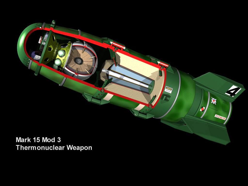

Ekolog
- Příspěvky: 403
- Registrován: 01 zář 2019, 08:30
Re: Letecké bomby
Takže pokud připojím řez pádovou bombou Mk 15, vyplývají z tohoto řezu zajímavé souvislosti. Vždy se v literatuře uvádělo, že otvor ve štítu fúzní nálože slouží k usnadnění prostupu rychlých neutronů vzniklých štěpnou reakcí, které iniciují štěpnou reakci plutoniové svíčky. Domnívám se, že to tak není, a nebo to není celá pravda. Pronikající rtg. záření pravděpodobně také formuje vzniklou plasmu sekundární nálože svým tlakem do podoby požadovaného toroidu. Předpokládám, že i tzv. štít (na řezu je šedohnědý), se posunuje jednak tlakem záření a jednak i ablací směrem od primární nálože a dochází tak k formování sekundární (fúzní) nálože do požadovaného tvaru.
Myslím, že podobným efektem je možno formovat i sekundární kulovitou nálož do požadovaného tvaru.
Složitost problematiky vývoje termonukleární bomby mne fascinuje. Většina vědců, kteří prošli "jaderným intermezzem" se později "přepnuli" na astrofyziku, kde jednak mohli spoustu svých zkušeností využít a kde problematika byla podobně složitá.

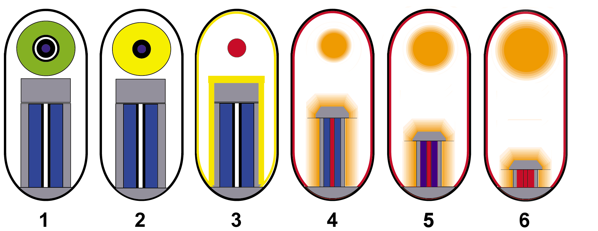

- Příspěvky: 54599
Re: Letecké bomby
Súhlasím.
Pokiaľ zoberiem "klasický obraz" z wiky - tak to, čo vidíme v štvrtom a piatom kroku je "nepresné" - "nárazník" by sa mal posúvať tiež - a vzhľadom k svojej počiatočnej blízkosti k zdroju žiarenia a relatívnej hrúbke viac ako steny - intenzita toku žiarenia a hrúbka spôsobí možno až násobne vyššiu produkciu plazmy a jej ohrev na vyššie teploty, takže aj tlak a tým aj urýchľujúca sila bude vyššia ako na steny
Takže by to malo vyzerat najskôr nejak takto:
- Fúzne palivo je vekom nádoby stlačené do kompaktného tvaru
- Obal/plášť bomby sa rozpadne až potom, ako dobehnú obe reakcie - štiepna aj fúzna.

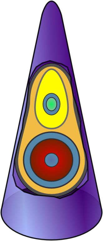

- Příspěvky: 54599
Re: Letecké bomby
Čo neni nakreslené, je to, že spark plug sa zrejme chová dosť podobne ako obal palivovej náplne - odparuje sa, tvorí plazmu a rozpína sa smerom "von" - fúzne palivo je teda stláčané nielen "zvonku dovnútra" ale i "zvnútra von".
To, čo som nakreslil, tiež žiadnym serioznym spôsobom dokázať nemôžem - vychádza to len z mojej predstavy "ako by mali veci fungovať", na základe toho, čo o veci vieme z dostupných zdrojov - a "logických úvah"
Ďalšie otázky na zamyslenie:
Prečo má nádoba s fúznym palivom kuželovitý tvar? Navyše - prečo je otočená širším koncom hore? Aspoň mne to pripadá divné...
Že by sa tlak pôsobiaci na plášť nádoby plynule menil a kuželovitý tvar zabezpečuje, aby sa časti plášťa dostali v správnom čase na správne miesto napriek rozdielnym rýchlostiam v "hornej" a "dolnej" časti ?

Pri tomto tvare vznikne ako výsledok tlaku rotačný predmet s valcovou ( alebo kužeľovou ) dutinou okolo stredu a bočné steny budú mať prierez trojuholníka so širšou základňou v smere proti postupu vlny. Značí vo vrchole trojuholníka bude najviac stlačená hmota, tam sa asi začne fúzna reakcia a jej ďalším postupom v smere na dno sa rovnako bude stláčať ďalší materiál pomocou prechodu "rotačného trojuholníka" smerom ku dnuAlchymista píše: ↑05 čer 2025, 18:41Ďalšie otázky na zamyslenie:

Aj keď rýchlosť pohybu stien a veka dosahuje viac ako 1000km/s (iný zdroj uvádza 500-600km/s), fúzna reakcia trvá veľmi krátko - u Car bomby, geometricky jednej z najväčších náloží, sa uvádza 40ns. Tomu zodpovedá pohyb o štyri centimetre...
