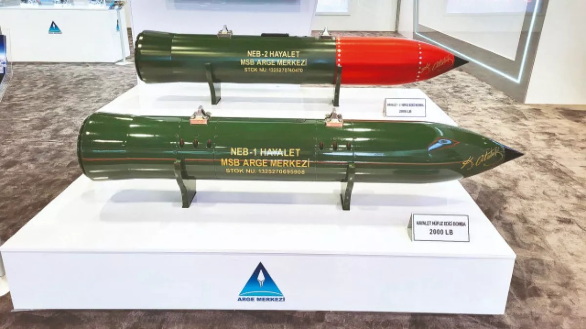

Turecké letecké bomby
NEB-2 HAYALET
NEB-2 a staršia NEB-1
NEB-2 Hayalet obsahuje vnútorný "podkalibrový" penetrator

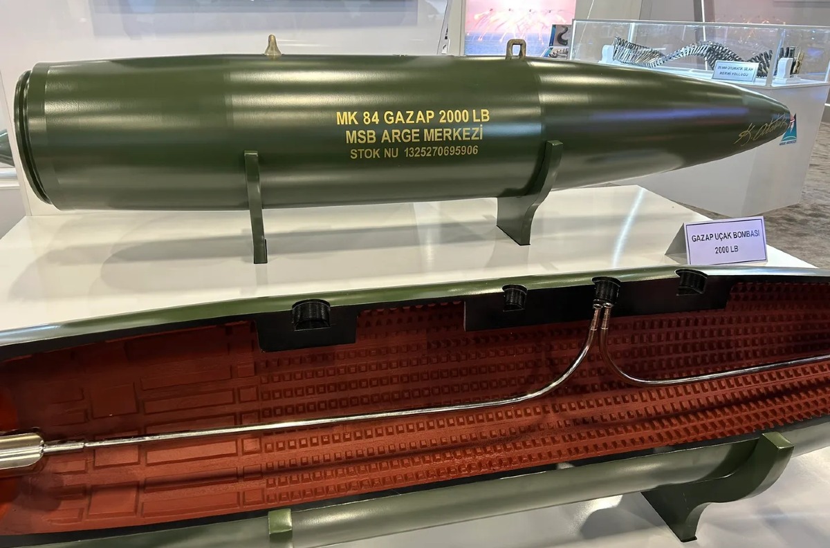

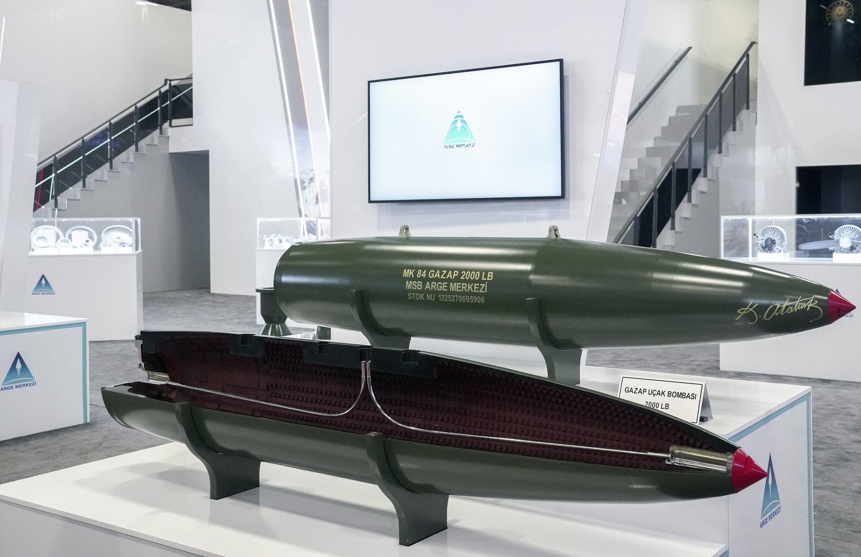

Mk.84 GAZAP (908kg, 2000lb)
Pekne viditeľné vnútorné delenie na "budúce" črepiny
Trubky sú pre prívody elektrických signálov k hlavovému a dnovému zapalovaču. U ostrej bomby budú zaliate v trhavine.

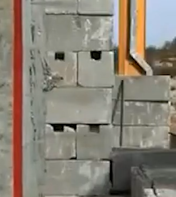

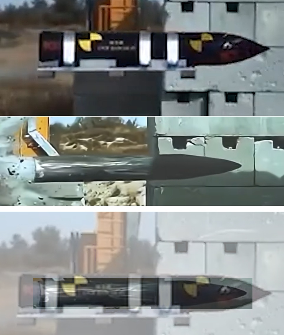

Video z pozemných skúšok NEB-2 HAYALET (asi do polovice)
Video dobre ukazuje priebeh takýchto skúšok a usporiadanie strelnice
Betonový blok z materiálu C-50 s 22mm armovaním
Z môjho pohľadu skúška "nepreukazná" alebo "s výhradami", penetrator sa vychýlil zo smeru a opustil blok bočnou stenou...

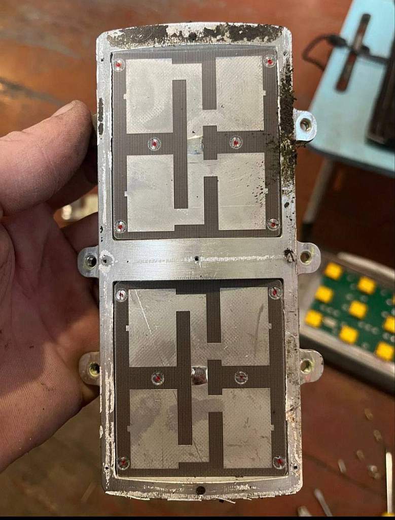

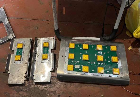

Alchy - už sa objavili UMPK s prídavným motorom na predĺženie doletu
Nepriateľ tiež potvrdzuje prítomnosť antény rádiového výškomera na nových ruských kĺzavých leteckých muníciách UMPB-5 (УМПБ-5) / UMPB-5R (УМПБ-5Р).
Teraz môžu výbuchy prebiehať v prednastavenej výške, čo zvyšuje nielen plochu zásahu, ale aj rovnomernejšie rozloženie energie výbuchu a úlomkov v zadanej (v závislosti od výšky výbuchu) zóne zásahu.
Zdroj https://vk.com/wall-123538639_4761178 z 09.12.2025

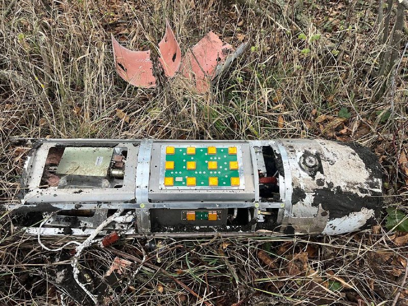

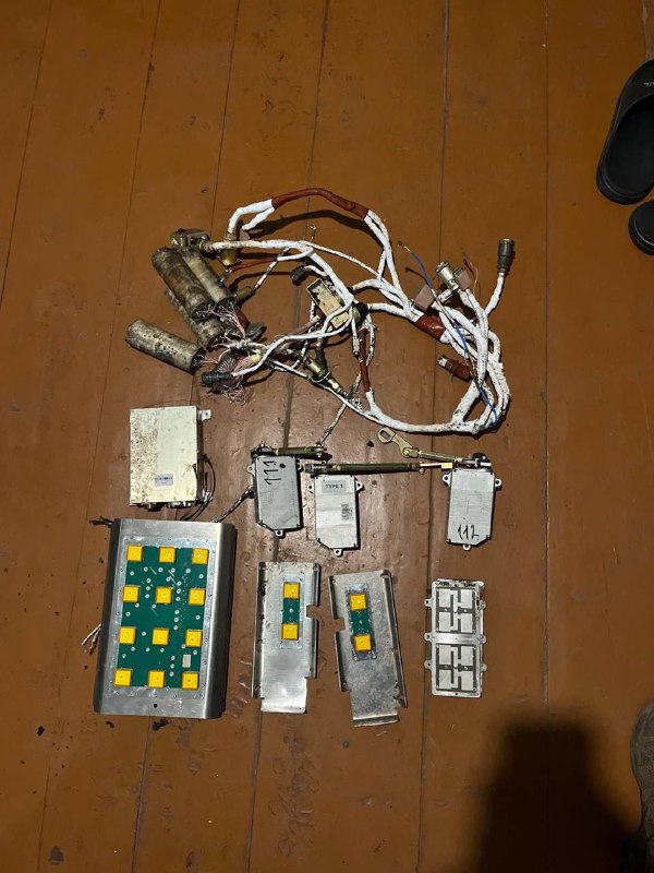

Elektronika "reaktívneho KAB" UMPB-5 (vyspelá verzia UMPK)
zostava
komponenty
rádiovýškomer
antény GPS
