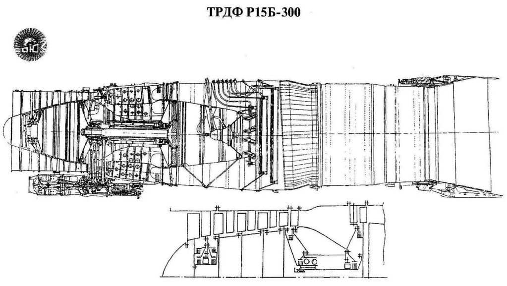

Motory MiGu-25 a MiGu-31 jsou různé a pracují na trochu jiném principu … byť s obdobným výsledkem, tj. umožňují vysokou nadzvukovou cestovní rychlost (s přídavným spalováním, takže to není "supercruise")
R-15B-300 z MiGu-25 je turbojet (jednoproudový motor) který se svojí činností při vysokých nadzvukových rychlostech podobá již náporovému motoru. Motor má pouze nízkotlaký kompresor a tak je celkové stlačení na kompresoru je poměrně malé (cca 4,75). Velký vliv má ale náporové stlačení. Motor je vybaven specifickou forsážní komorou, která umožňuje onu "cestovní forsáž". Rovněž konstrukce trysky umožňuje náporové "přisávání" okolního vzduchu. Právě díky náporovému stlačení má motor dostatek vzduchu i pro forsážní režim.
Při bezforsážním režimu má motor výkon 73,55 kN a spotřebu 9.375 kg na hodinu letu při cestovní rychlosti cca 950 km/h (0,9M)
Při "cestovní forsáži" má motor výkon 81,89 kN a spotřebu 18.370 kg na hodinu letu při cestovní rychlosti cca 2.500 km/h (2,35M)
Při plné forsáži má motor výkon 109,83 kN a spotřebu 30.800 kg na hodinu letu při cestovní rychlosti cca 3.000 km/h (2,83M)
(to vše při 94% otáčkách motoru)
Ta výše uvedená čísla jsou sice "oficiální", ale moc nepasují, že?
Znamenalo by to, že při "cestovní forsáži" vzroste hodinová spotřeba o 96%, ale hodinový dolet o 163%.
Ve skutečnosti je ale dolet na "cestovní forsáži" o 230 - 480 km menší (dle nesené výzbroje) než v případě podzvukové cestovní rychlosti. To je dáno tím, že :
a) paliva je na palubě stále stejně (14.570 kg) = při "cestovní forsáži" se spálí za cca 1/2 doby (45 minut oproti 1,5 hodině)
b) poměrně dost paliva se spotřebuje na rozhon na těch 2,35 M a stoupání do výšky 20.000 m (max. dolet při podzvukové cestovní rychlosti je ve výšce 10.000 m)

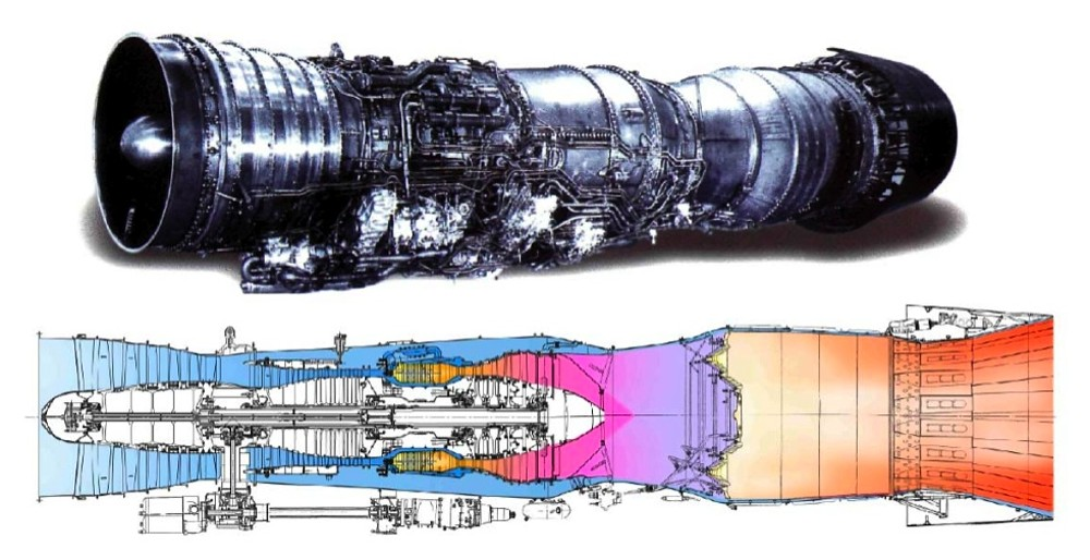

D-30F-6 z MiGu-31 je turbofan (dvouproudový motor) prakticky klasického střihu. Nízkotlaký a vysokotlaký kompresor s celkovým stlačením 21,15 s plným obtokem. A právě "vnější proud" vstupuje do "horké části" motoru za spalovací komorou a dodává (při "cestovní forsáži") dostatek kyslíku.
"Kouzlo motoru" spočívá v konstrukci forsážní komory se čtyřmi prstencovými stabilizátory plamene, která má fakticky vlastnosti náporového motoru - byť vzduch do ní vstupuje z nízkotlakého kompresoru s využitím náporového stlačení. Výhoda D-30F-6 oproti R-15B-300 (či pozdějšímu R-15BD-300) je v tom, že při bezforsážním, podzvukovém, režimu je mnohem efektivnější a pružnější. Byť za to MiG-31 "platí" o něco málo nižší maximální rychlostí.
Dolet tak u MiGu-31 (původního z počátku 80-tých let) se při stejném množství paliva zvýšil z 1.730 km na 2.150 km na podzvukové a z 1.250 km na 1.450 při "cestovní forsáži".
K dosažení nadzvukové cestovní rychlosti formou "cestovní forsáže" tedy MiG-31 (i MiG-25) sice spálí více paliva než letadlo se supercruise, ale na druhou stranu je jeho nadzvuková cestovní rychlost minimálně o 500 km/h větší … což se u interceptora počítá.

Pre porovnanie - čiastočný rez R15B
nákres R15B-300
nákres R15B-300
