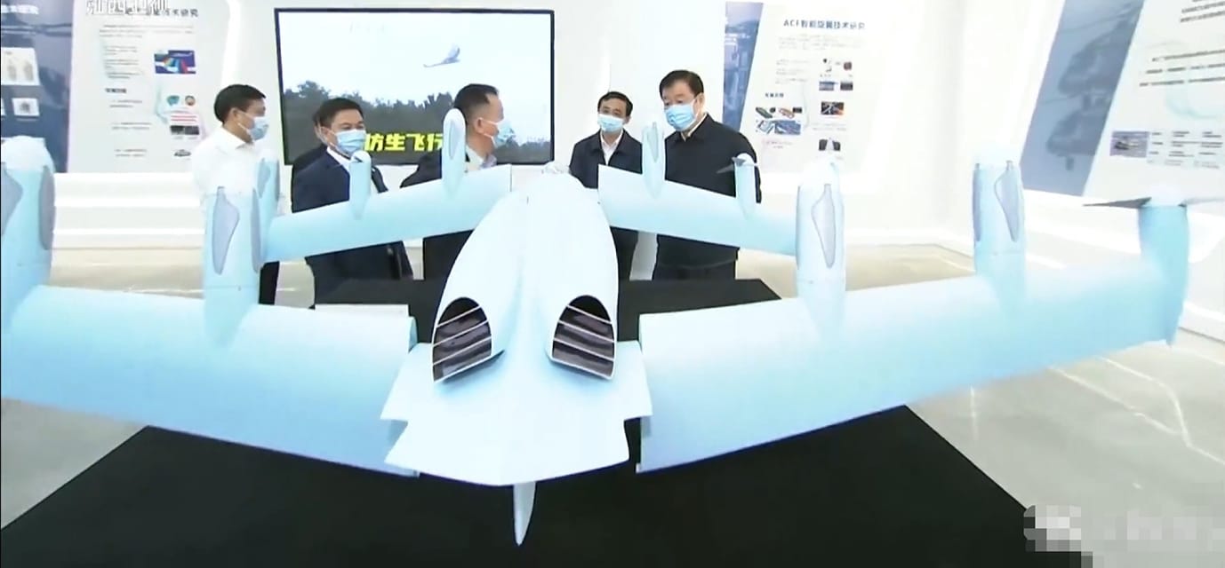

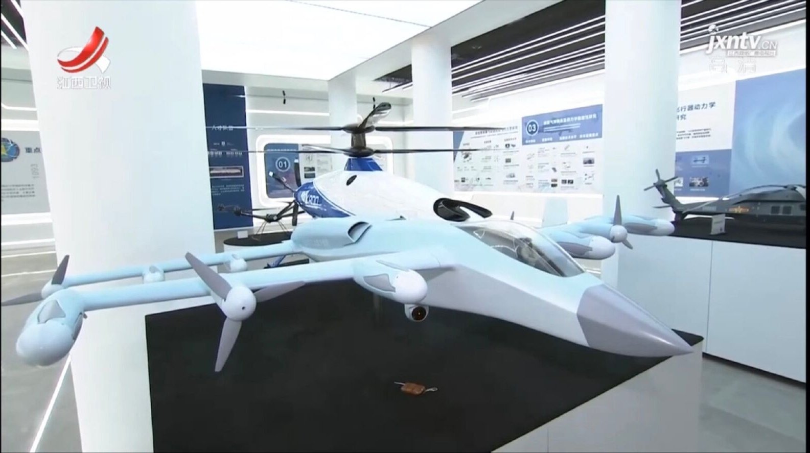

Re: Letecký vývoj
Nějaký koncept čínského vysokorychlostního vrtulníku
