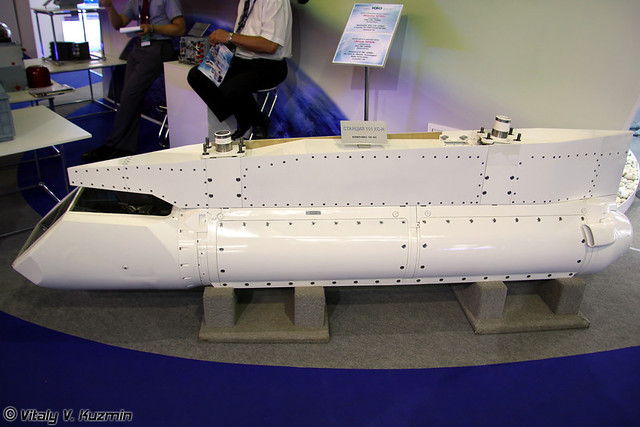

↑ ide o foto z roku 2018 = z doby keď prebiehali zbraňové testy, zatiaľ iba to čo beží na diskusiách, nikde som zatiaľ nenašiel foto toho kontajnera
vraj ide o vysokorýchlostnú kameru / fotoaparát pre testovanie aerodynamiky a správania sa bomby / rakety pri vypustení zo šachty / závesníka, hlavné zariadenie je na boku kontajnera smerom na zbraňové šachty a nie to čo vidno vpredu
Najskôr sa písalo že ide o prepracovaný kontajner 101KS-N (101КС-Н) tu foto pod 055: ale to padlo prvými fotografiami
Zaťiaľ iba teória
Zaťiaľ iba teória
