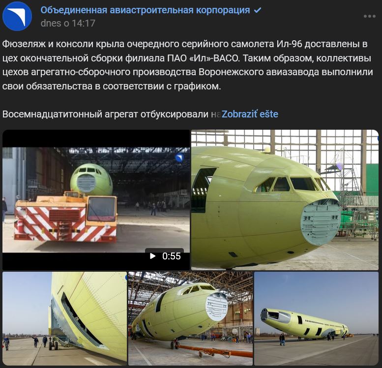

Trup a konzoly krídla ďalšieho sériového lietadla Iľjušin Il-96 boli dodané do montážnej dielne pobočky PAO "Il" VASO (ПАО «Ил»-ВАСО). Tímy montážnych dielní Voronežského leteckého závodu tak splnili svoje záväzky v súlade s harmonogramom. 18-tonový agregát bol vlečená na technologickom podvozku, čím si budúce dopravné lietadlo "ohmatalo" dráhu továrenského letiska.
"To všetko sú pre nás významné udalosti," hovorí Jevgenij Romašin (Евгений Ромашин), vedúci výroby VASO (ВАСО). - Práce pokračujú a v súlade s výrobným programom Il-96 sa v jednotlivých divíziách závodu vyrábajú diely a montujú agregáty ďalších strojov". Podľa plánu by sa tento rok 2024 mali dodať na konečnú montáž ešte jednotky jedného Il-96. Voronežskí konštruktéri tak dosiahli plánované tempo výroby 2 lietadiel tohto typu ročne v súlade s výrobným programom OAK. Video https://vk.com/video-211699782_456239334 / https://vk.com/video-173678697_456243252 dĺžka 55 sek.
Zdroj https://vk.com/wall-211699782_18375 / https://vk.com/wall-47275428_314011 / https://vk.com/wall-173678697_367783 z 08.04.2024
Prehľad výroby od 1988 do teraz napríklad https://russianplanes.net/planelist/Ilushin/Il-96
