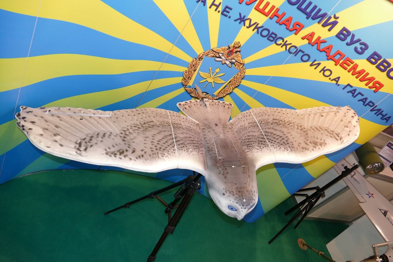

Svět při středeční ranní kávičce:
... Rusko mezitím vyrábí bezpilotníky, které se tváří jako sovy… proč do toho zatahujou zrovna sovy, proboha? ...
Pravdepodobne narážala na toto:
Zdroj https://vk.com/bolshayaigra_war?w=wall-104764077_117835 z 24.10.2018 + viac foto
Alchymista o tom písal v príspevku viewtopic.php?f=29&t=75&start=120#p62703 už 02.09.2018
Špeciálne jednotky USA v Pakistane alebo v Somálsku to ale na odplašenie vtákov pri letiskách nepoužívajú - foto viď http://charly015.blogspot.com/2018/10/d ... izado.html z 31.10.2018
Re: RF - Bezpilotní prostředky
Příspěvek od Alchymista » 31 říj 2018, 19:17
Vysoko na severe je sú "hlavnými dravcami" často práve sovy - chlad znášajú lepšie ako "tradičné" dravce, takže žijú aj v oblastiach, kam "tradičné dravce" nelietajú alebo sú zriedkavé. A na letiskách treba ochranu celoročne, aj keď hlavný nápor predstavujú sťahovavé vtáky pri tradičnom pohybe sever-juh. Dravce ich na ťahu sledujú - sovy si na ne počkajú.

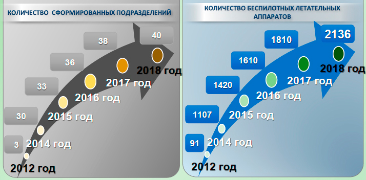

Prehľad navyšovania počtu bojových jednotiek a počtu bezpilotných aparátov od roku 2012 do 2018:
Zdroj https://tvzvezda.ru/news/opk/content/20 ... 8-hlwg.htm z 18.12.2018 + video
Viac info + prehľad jednotlivých zavedených a testovaných typov http://charly015.blogspot.com/2018/12/l ... izado.html z 30.12.2018
