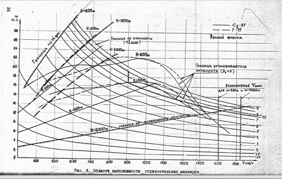

Re: Suchoj Su-27
Dvě čáry přes graf ukazujé ustálené zatáčení v 300 m a 3 000 m.
Obencně je Su 27 lepší v nižších rychlostech.

Re: Suchoj Su-27
Zajímavý graf, pokud je správný.
Bylo by ale stejně zajímavé zjistit, kde se vzaly ty hodnoty F-15A v 80-tých letech v SSSR.
Zda to jsou reálné, či odhadované (vypočtené) charakteristiky.
Pokud vím tak Sověti v 80-tých letech žádnou F-15A neukořistili a prototypy T-10 srovnávali s F-14 od Íránu.
- Příspěvky: 383
Re: Suchoj Su-27
Sovětský svaz byl dobře informován o programu FX a následném F-15. V roce 1983 byla publikována tajná správa o detailních výkonech F-15A, údajně díky polské rozvědce. Prakticky šlo o přeložený manuál letadla z ang. do ruštiny.
Při vývoji Su 27 také vznikl jakysi sovětský model F-15 pro tunelové měření a porovnání se Su 27.
Graf je z technického článku z osumdesátých let,
9. Маневренные возможности самолета Су-27 рассчитаны по исходным данным из Руко-
водства по технической эксплуатации N 10 книги 1, а истребителей F-15
— по данным отчетов учебных и научно-исследовательских организаций ВВС и МАП.
10. При проведении сравнительной оценки принято, что самолеты имеют половину за-
правки топлива во внутренних баках, режим работы двигателей — полный форсаж.
Naposledy upravil(a) Wasp1 dne 22 srp 2023, 22:48, celkem upraveno 1 x.

Re: Suchoj Su-27
Jde o teoretické výpočty na základě reáných dat které měli v SSSR v osumdesátých letech.
Základní myšlenka kde který stroj je "lepší" je tady pěkně ilustrována. Kdyby šlo o americké prameny, umím si představit jaké halo by to tady udělalo.
F-15 a Su 27 se potkali několikrát.Naposledy na ukrajinském cvičení kdy US piloti cvičili ukrajinské piloty jak bojovat s vyspělým protivníkem se Su 35.
F-15 simulovali Su 35 a ukrajinští piloti na Su 27 se učili taktiku.
Z těchto dob při "dogfightech" pochází hodnocení které odpovídá sovětskému grafu.
Su 27 je "lepší" do cca 700 km/h, pak jsou si vyrovnaní a dále je F-15 "lepší"
- Příspěvky: 9428
Re: Suchoj Su-27
Jak říkám. Odhad.
Ale jistě.Z těchto dob při "dogfightech" pochází hodnocení které odpovídá sovětskému grafu.
To plně souvisí s ruským hodnocením z roku 1992 ... na podzvukových rychlostech je Su-27S (Flanker B) co do letových vlastností a schopností lepší než F-15C, v nadzvukových rychlostech jsou si rovni. (Což je dáno hlavně tím, že Su-27S je aerodynamicky nestabilní konstrukcí se systémem řízení FBW, zatímco F-15 je klasická, aerodynamicky stabilní, konstrukce s klasickým řízením, byť doplněným o prvky, které ho již trochu k FBW přibližují.)
Stejně tak toto hodnocení přiznává, že při boji BVR je F-15C lepší ... hlavě díky upgradovanému radaru APG-63 s procesorem PSP, který původní verze N001 překonává.
