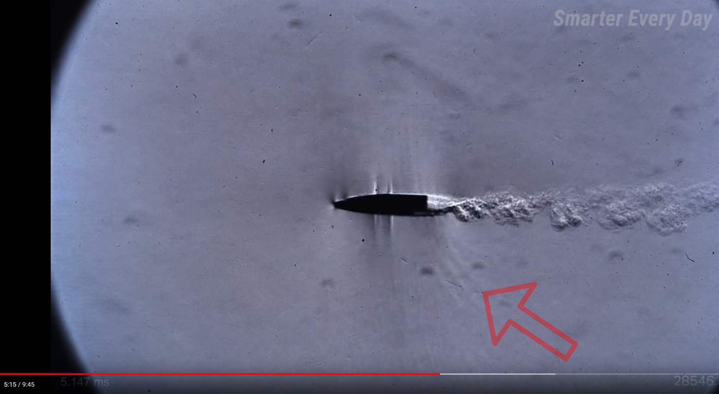

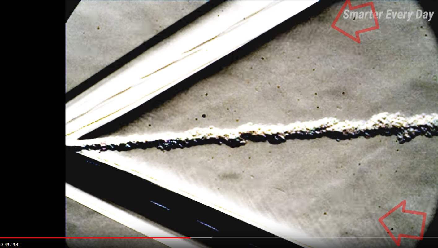

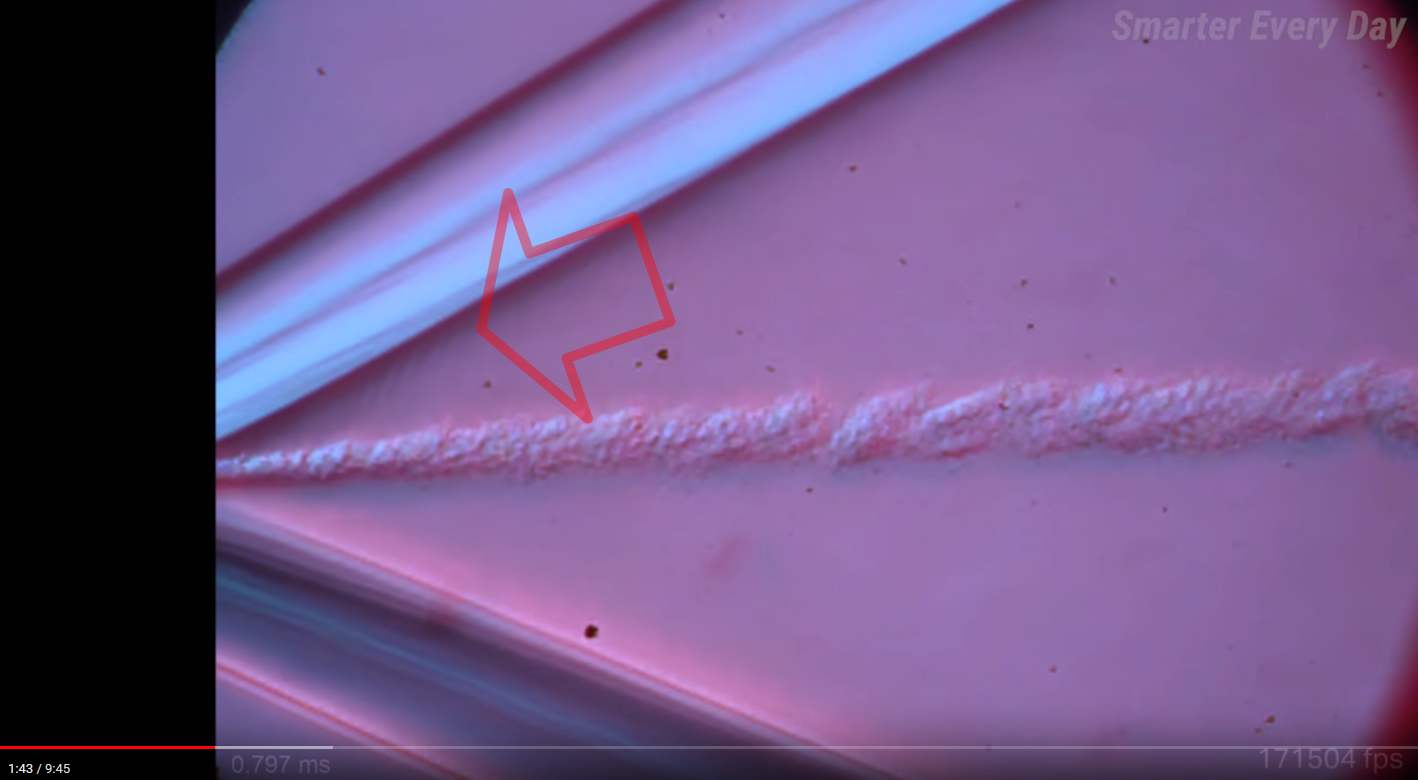

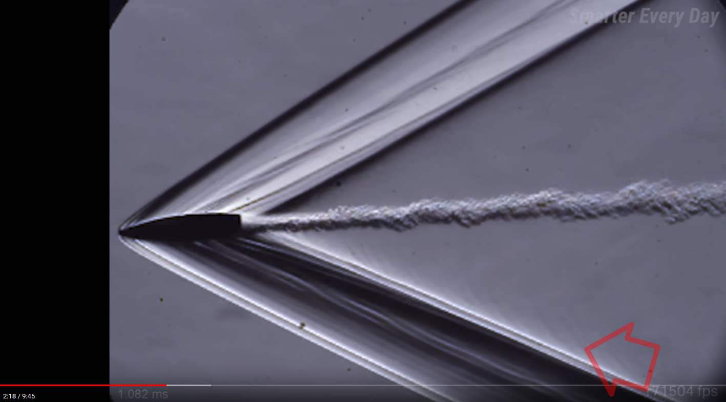

Videjko so strelami mi nasadilo chrobáka do hlavy...
Za šikmou rázovou vlnou celkom evidentne existujú aj oblúkové (= guľové) rázové vlny s celkom pravidelnými rozostupmi.
pozrite si video spomalene v príslušných časoch - existencia oblúkových/guľových vĺn je celkom evidentná...
Čo je to? domnienka (vytvorte si vlastný názor, až potom pozrite moju):

Re: USA - Letectvo
Kavitacia, Alchy. Vzduch je tiež tekutina.
