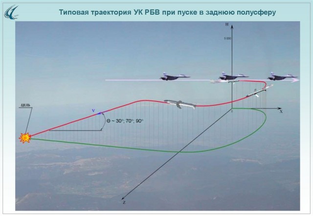

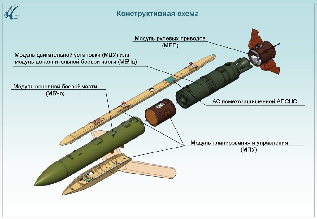

▲ Ad GROM:

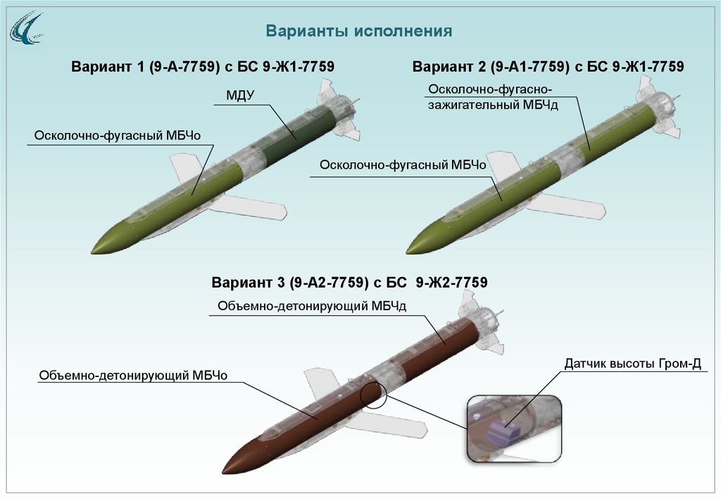

zatiaľ 3 rôzne varianty: Varianta 1 = efektivita 1,8 násobok OFAB-250-270 - dolet 120km, maximálna doba letu 400 sek.
Varianta 2 = efektivita 1,5 násobok OFAB-500U - dolet 65km, maximálna doba letu 260 sek.
Varianta 3 = efektivita 2 násobok KAB-500OD - dolet 65km, maximálna doba letu 260 sek.
Viď tabuľka TTD z prezentácie

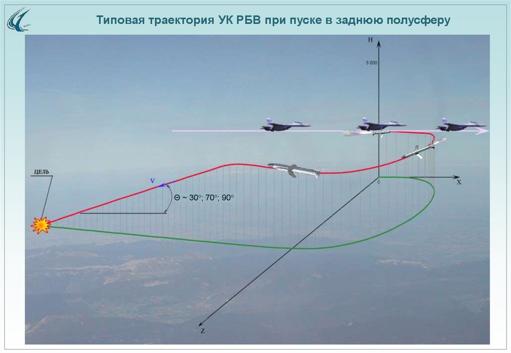

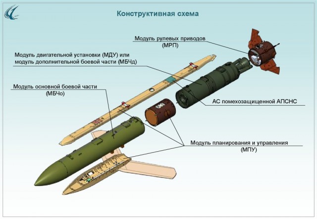

Schéma: Jedna z možných trajektórií navedenia = do zadnej polosféry: Viac zaujímavých foto https://en.ppt-online.org/345832 = celá prezentácia kde sa dá stiahnuť PPT (28,1MB)
Zdroj http://charly015.blogspot.com/2018/06/l ... -grom.html z 21.06.2018 + viac info

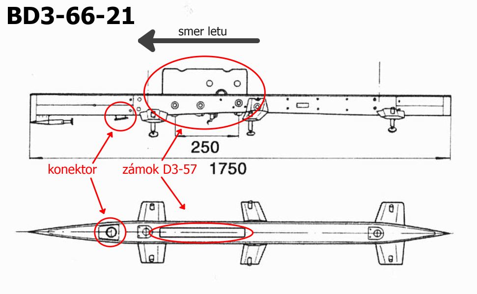

Tá škatuľa elektroniky na A-bombu iba má ten správny konektor na aktiváciu bomby samotnej.
Len tak narýchlo stručne.
EDIT: Ešte doplním - na A-bomby boli určené aj iné "špeciálne" závesníky - aby sa to nepoplietlo ..
Prehľad viď napríklad http://www.military.cz/russia/air/weapo ... aderne.htm
A-bomba má ochranné špeciálne zámky (blokovače) aby to nebuchlo v "nepovolaných rukách" - inak je to klasické železo ako bežná bomba FAB-500 = tak odhodiť to dokáže hocikto a hocikedy ak správne nastaví aerodynamiku bomby (v lietadle nosiči sa nastavuje či ide o FAB/ZAB/BetAB-100/250/500 a podobne aby počítač vedel charakteristiku bomby a tým pilot vedel zamerať cieľ)Halladin píše: ↑02 črc 2018, 07:41Mohl by někdo objasnit, proč a jaké speciální vybavení je třeba pro shoz jaderných bomb ?skflanker_ píše: ↑24 čer 2018, 15:14Nemecko žiada Pentagon certifikovať lietadlá EF-2000 Eurofighter Typhoon na nesenie A-bômb

Jadrová bomba potrebuje pred použitím "dlhodobé" a po "odistení bomby" pozemným špecialistom aj "nepretržité" napájanie z palubnej siete lietadla. Je to potrebné pre napájanie palubnej elektroniky bomby a tepelnú stabilizáciu (vyhrievanie) nálože.
V prípade výpadku napájania sa bomba veľmi pravdepodobne zaistí (prejde do bezpečného zaisteného stavu) a na opätovné odistenie sa musia znovu vložiť správne kódy (alebo dokonca odoslať na ošetrenie/opravu - neviem).
Bomba je k závesníku pripojená špeciálnym konektorom, ktorý je umiestnený pred zámkom, na ktorý sa bomba zavesuje. Konektor je špeciálny tým, že sa musí spoľahlivo a hladko rozpojiť pri odhodení bomby (je umiestnený na akejsi výklopnej "klapke").
Je možné, že aj vzdialenosť konektoru od hákov zámku je iná ako u "normálnych závesníkov", takže špeciálna bomba sa na iný závesník podvesiť vlastne ani nedá a zasa nič iné okrem špeciálnej bomby a imitačnej bomby sa na závesník nedá podvesiť (zrejme aj preto sa závesníky menili).
Podobne aj na Su-22 sa závesníky menily za "špeciálne" BD3-56FN/FNM, na Mig-23BN to bol závesník BD3-66-23 (-23N?)
