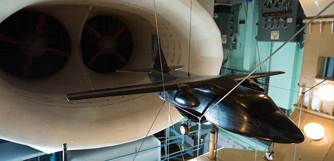

- Příspěvky: 11689
Re: Letecký vývoj
V CAGI skúmajú dizajn nového ľahkého lietadla pre odľahlé oblasti severu
Špecialisti v CAGI (ЦАГИ) začali výskum s cieľom vyvinúť dizajn ľahkého lietadla pre miestne letecké spoločností. Lietadlo je určené na prepravu cestujúcich a nákladu v podmienkach typických pre odľahlé oblasti severu a Ďalekého východu.
Zdroj https://www.tsagi.ru/pressroom/news/5213/ z 09.06.2021
Rozdiel medzi L-410 má byť tá šikmá vzpera medzi krídlom a trupom = má odľahčiť a spevniť krídlo
