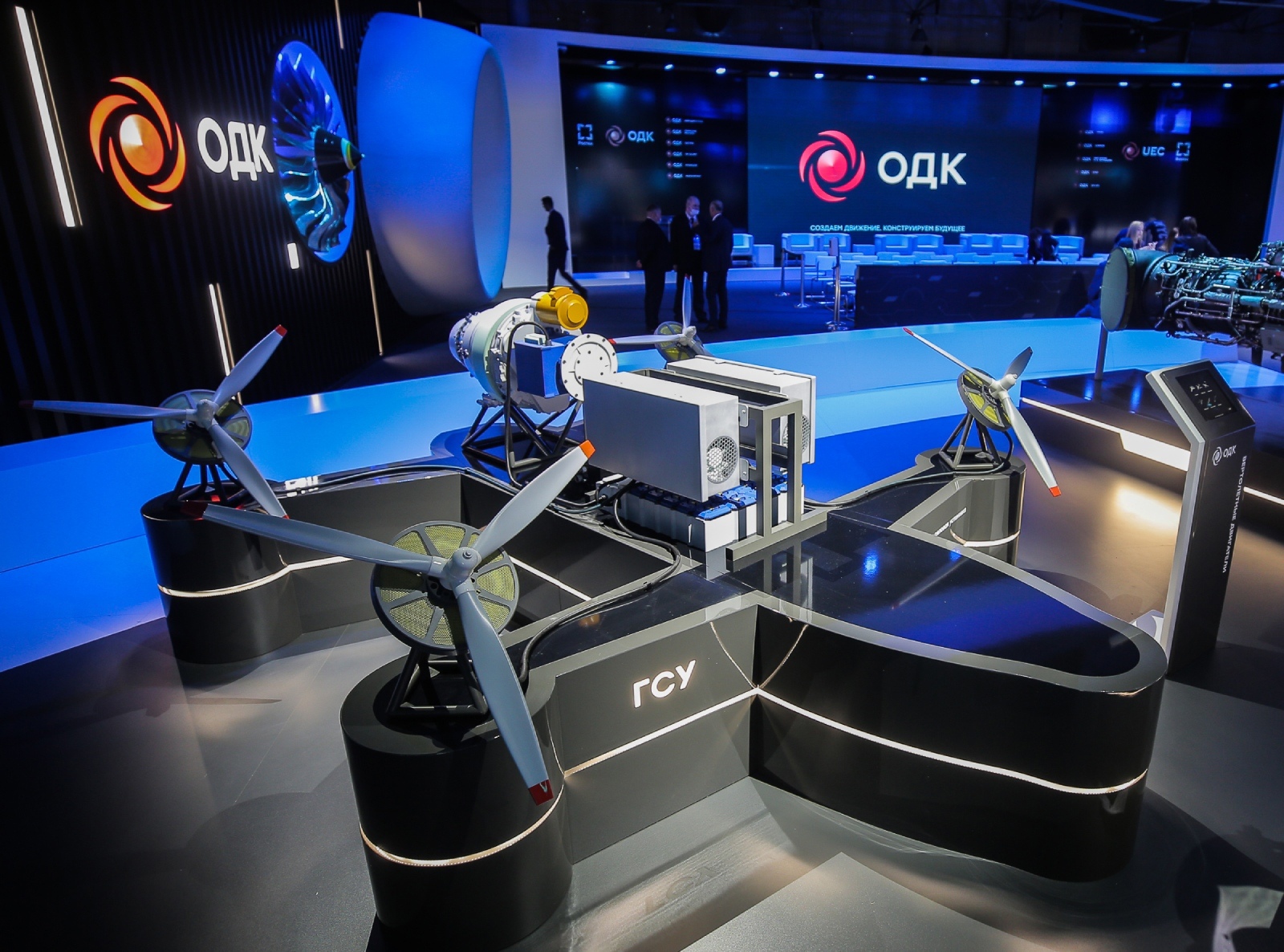

O hybridnom pohone (plynová turbína rodiny VK poháňa el. generátor a ten napája 4 el. motory):
Video https://vk.com/video-52845383_456239387 dĺžka videa 40 sek. model hybridného systému od 30 sek
Zdroj https://vk.com/wall-52845383_6080 z 21.07.2021

↑ model hybridného pohonu (turbína + generátor - elektronika + batérie - 4 el. motory):
Zdroj https://vk.com/wall-123538639_1929241 z 21.07.2021 + viac foto
