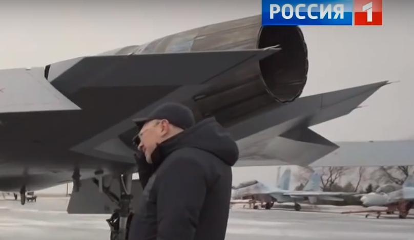

Dokáže z toho panelu někdo vyčíst 2:50, jestli ten motor na prototypu Ochotniku má režim forsáž nebo ne?

@svarboj Když se podíváte na ten prototyp, tak tloušťka křídel není extrémně velká (není tak tenká jak na Su-57 to je vcelku jasné), a tloušťka samonosného centrálního "trupu" defakto odpovídá tloušťce trupu na Su-57, k tomu šípovitost křídel je stejná jako u Su-57, tedy, že by to nedokázalo letět se zbraněmi v pumovnici/ch na velké výšce (přeletové výšky Su-57 na supercruise 14-15km) nadzvukovou rychlosti bych si tak jistý nebyl, nedá se to tak jednoduše porovnávat např. s B-2, kde je tloušťka křídel/aerodynamický odpor úplně někde jinde.
Tady jde i vidět, že je tam vektorovatelná tryska s přídavným spalováním a je to na 99.99% klasický motor AL-41F-1 (Izd. 117) pro Su-57 první etapy.
AL-41F-1
https://sdelanounas.ru/blogs/106131/
Záhada, co to má za motor vyřešena.. samozřejmě nemusí létat s přídavným spalováním, ale minimálně ta mechanizace trysky zcela odpovídá motoru AL-41F-1 s vektorovatelnou tryskou - tedy bez odebrání forsáže. K tomu výroba motoru AL-41F-1 začala r.2019, a těžko bude existovat jeho verze bez přídavného spalování - žádné verze AL-41F bez forsáže neexistují, nedá se to nikde najít na netu.
