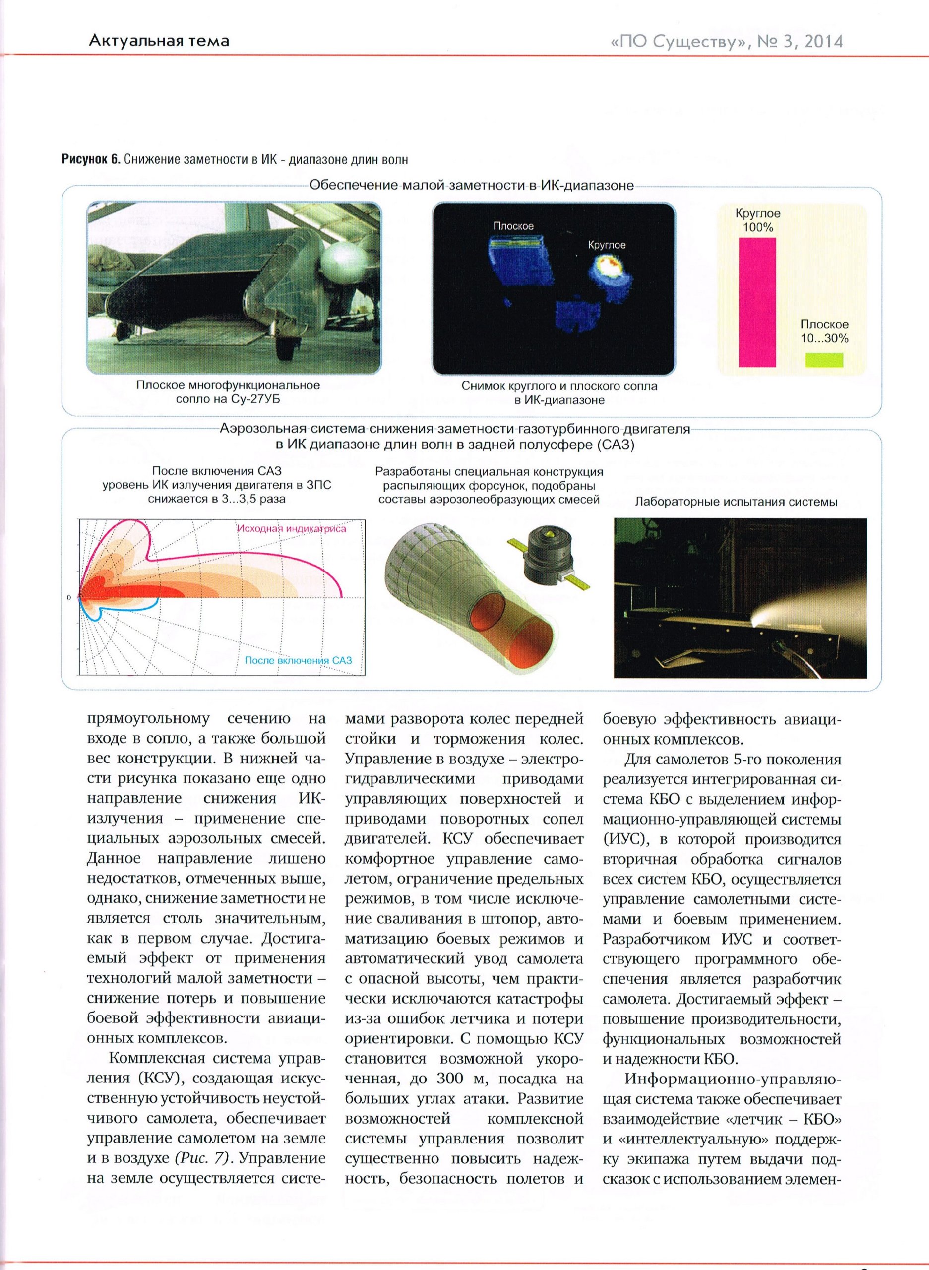

Taká otázka k tryskám - ak tomu správne rozumiem, tak menšia tepelná stopa u plochej trysky je daná tým, že horúci výtok z trysky sa na väčšej ploche stýka s chladným okolitým vzduchom, než pri kruhovej tryske, takže sa skôr ochladí. Druhý jav je asi ten, že v priereze plochej trysky, resp. prúdu spalín za ňou, je kratšia vzdialenosť od osi výtoku spalín k okolitému chladnému vzduchu, než pri kruhovej tryske. Nedalo by sa to miešanie s chladným vzduchom pri kruhovej tryske urýchliť tým, že by sa studený vzduch odoberal vstupom niekde mimo motor a vpúšťal sa do osi prúdu spalín za tryskou (proste by z trysky trčala 10 cm "trubka")? Tým by sa zvýšila styčná plocha medzi horúcim výtokom z motora a studeným vzduchom a tým by mala poklesnúť priemerná teplota spalín za lietadlom. Prívod studeného vzduchu vzduchu by sa musel viesť osou motora (čo by bol asi dosť slušný konštrukčný oriešok) a musel by byť čo najkratší aby sa nestihol v motore, komore prídavného spaľovania a tryske príliš ohriať.

:sipka: Ono by to moholo byť na druhú stranu zase problém s tou účinnosťou. Ťah toho motoru je aj daný tým "o čo sa tie výtokové plyny opierajú". Ak ty za motorom(za lietadlom) ochladíš tie plyny(stratia objem a tlak), motor sa nemá o čo "oprieť" a stratí niečo na svojom ťahu. Takýto motor alebo nejakú inú trysku keď umiestniš pred nejakú stenu, tak má väčší ťah ako keby tam tá stena nebola a jej výtok by smeroval voľne dozadu. Tie horúce plyny predstavujú čiastočne takú stenu. Takže je to zase o kompromisoch.
P.S. Je otázne koľko tepla pre IR hlavice predstavujú výfukové plyny a koľko samotná rozžhavená tryska.

to by asi príliš nepomohlo. Musíš zobrať do úvahy, aký objem spalín, s akou teplotou za tryskou produkuje motor (objemovo alebo kilogramovo). A keď ich zmiešaš s rovnakým objemom chladného vzduchu, zrazíš ich teplotu práve na polovicu... Takže toho studeného vzduchu tam potrebuješ dostať fakt mnoho až fuckt mnoho... A to by stálo veľkú časť využiteľného výkonu motora. Navyše taká "trubka v tryske" by celkom o dosť znížila účinnosť trysky.

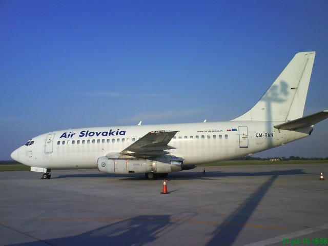

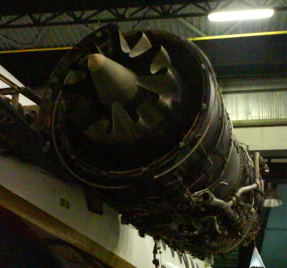

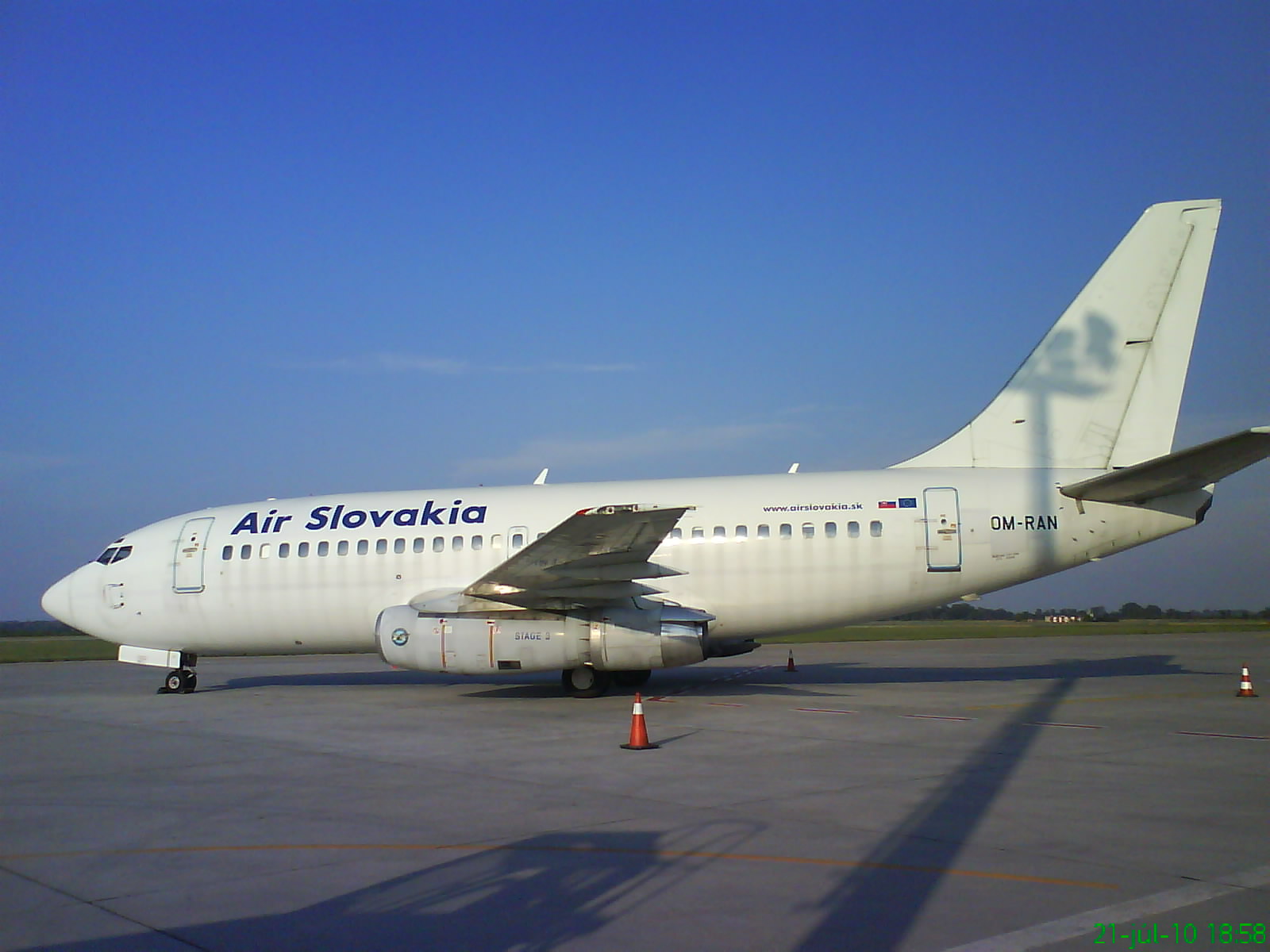

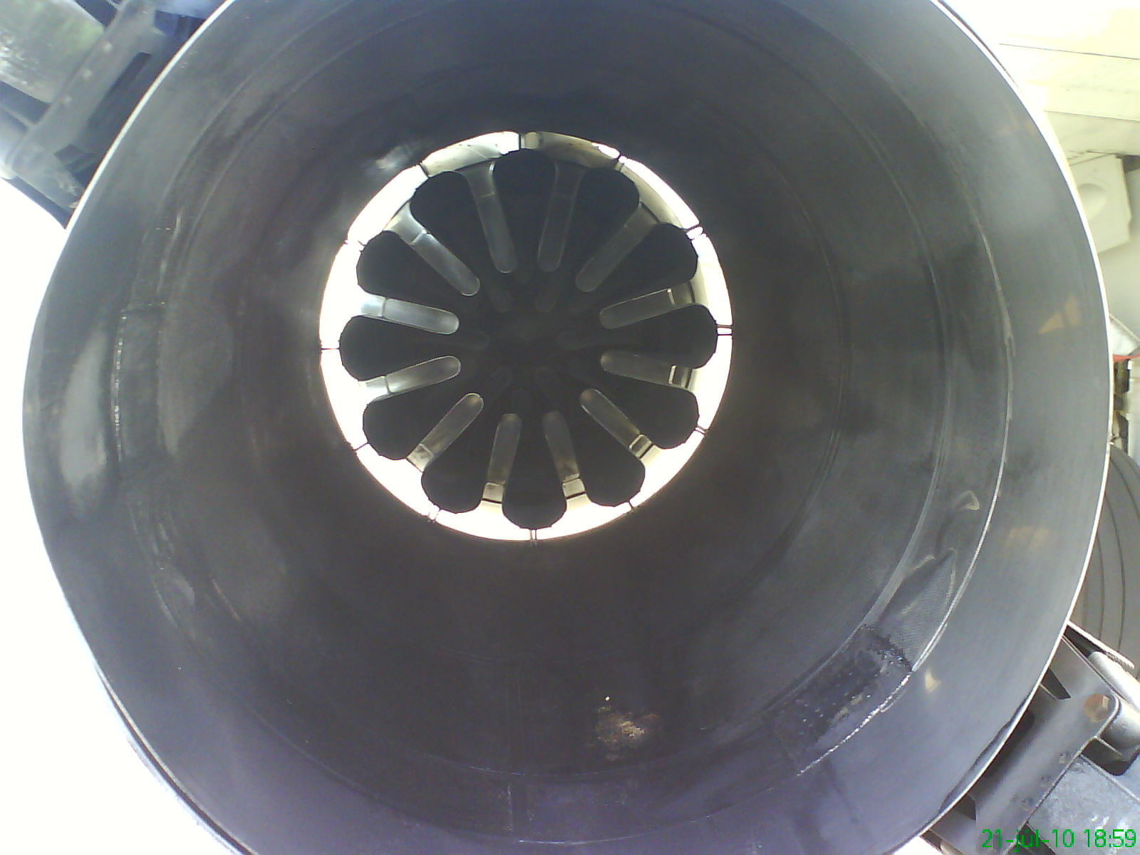

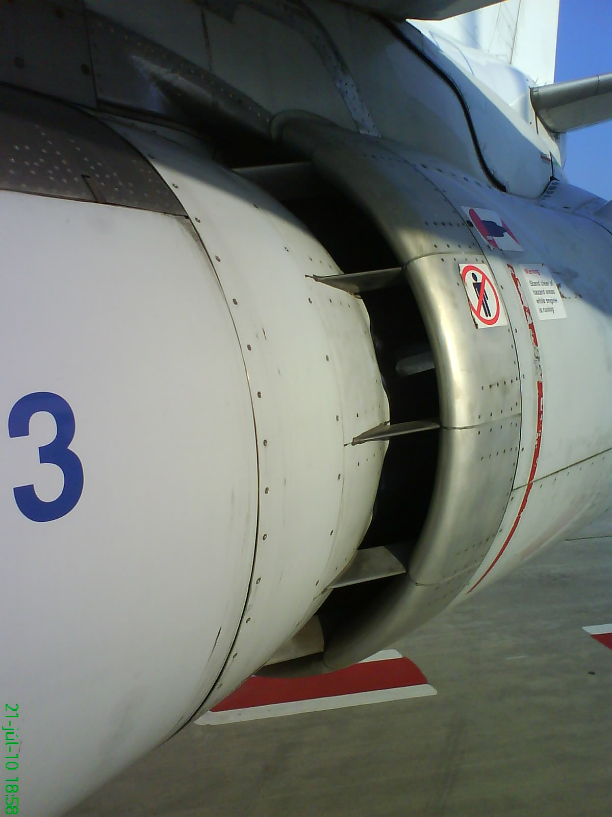

Ale existujú určité riešenia, aspoň pre "niektoré režimy". Jeden z nich je napríklad "protihlukové" riešenia trysky na starších 737 Fokker - systém obracača ťahu demontovaný
Dobre vidno aj priestor "druhého prúdu" u dvojprúdového motora. "Laloková" tryska zvyšuje "správnu" turbolenciu v prúde spalín, ktorá vplyvom interferencie akustických vĺn v prúde znižuje celkovú hlučnosť trysky, privedením chladného vzduchu cez ejektor a zakrytie výstupu trysky a "zmiešavacieho" priestoru hlučnosť ďalej znižuje. Výrazne sa takýmto riešením zníži aj tepelná stopa.
