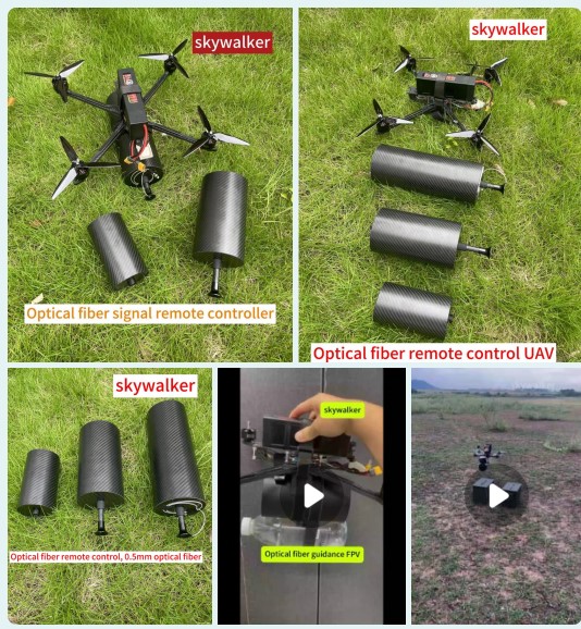

Podrobná ukážka dronu FPV riadeného optickými vláknami vyvinutého spoločnosťou Skywalker Technology Co., Ltd., slávnym čínskym výrobcom rádiom riadených modelov lietadiel a FPV dronov. z Wuhanu. V závislosti od požiadaviek na dosah dronu sú káblové navijaky dostupné v dĺžkach 1, 5 a 10 km. Navijak s 5 km káblom váži 1,1 kg.

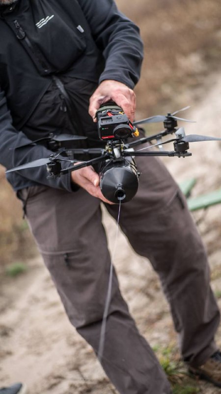

Skúsil
Homer - "katuška" je po našom cievka, nie naviják.
Mimochodom - ani "cievka" asi nie je správny terminus technikus - vlákno sa odvíja zo stredu cievky, nie z vonkajšieho povrchu ako je bežným zvykom.
A navinutie takej cievky nie je celkom triviálna záležitosť - treba vedieť, ako to navinúť, aby to pri odvíjaní nemalo zmeny odporu a aby sa to nezachlpilo.

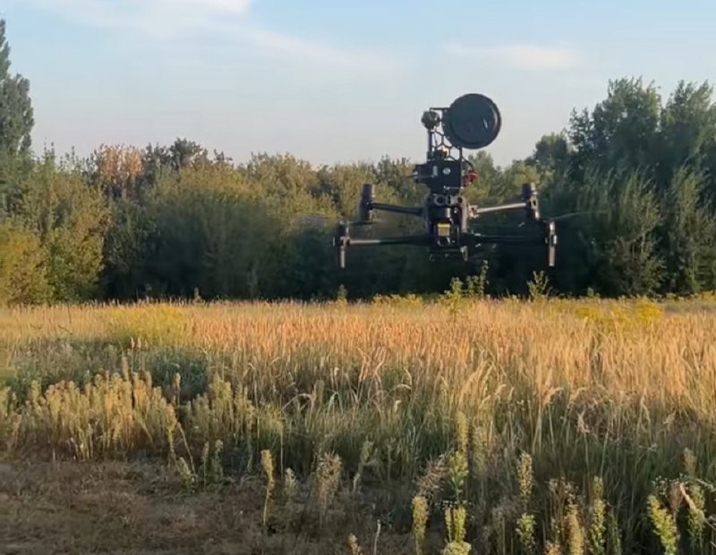

ukrajinský retranslačný dron DJI Matrice30 s antenami "Helix" a "TrueRC X-Ray"

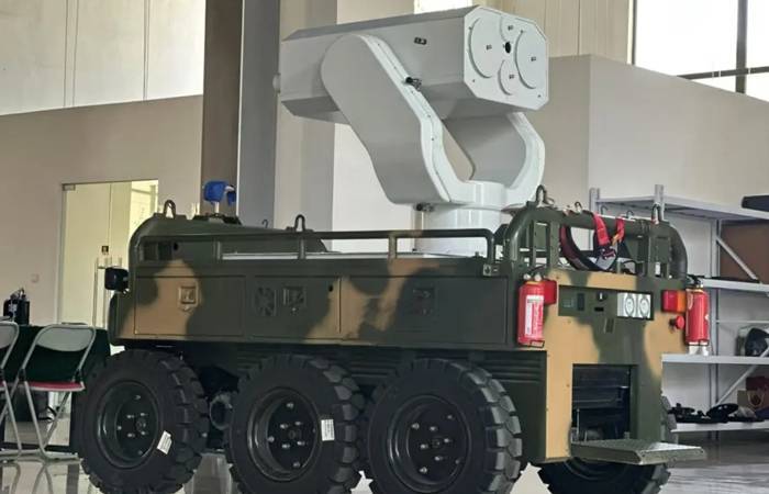

Nový čínský laserový systém je schopen zachytit UAV na vzdálenost 1 km
Čína představuje vysoce výkonný laserový systém Red Wing Vanguard
Systém je navržen speciálně pro boj proti hrozbám ze strany bezpilotních letounů. Red Wing Vanguard, který je schopen generovat výkon 3 kW laseru, je vybaven k zachycení a neutralizaci dronů na vzdálenost více než 1 kilometr.
Systém se může pochlubit přesným laserovým spotem o průměru 20 mm na vzdálenost 1 000 metrů, což zvyšuje jeho schopnost efektivně zaměřovat malé a rychle se pohybující UAV. Red Wing Vanguard může být instalován na různých platformách, včetně bezpilotních pozemních vozidel a námořních plavidel, aby poskytoval mobilní ochranu proti dronům v městském i bojovém prostředí.
Podle specifikací může laserový systém zasáhnout blížící se drony s minimálními vedlejšími škodami, což poskytuje přesné a škálovatelné řešení pro zachycování dronů.
Tato technologie zdůrazňuje pokračující investice Číny do řízených energetických systémů jako protiopatření proti rostoucímu používání dronů pro sledování a válčení
