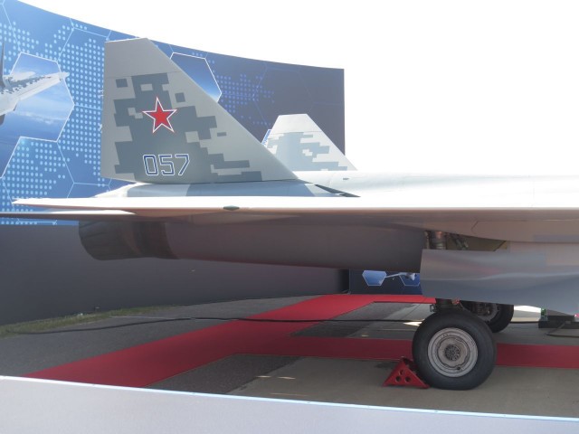

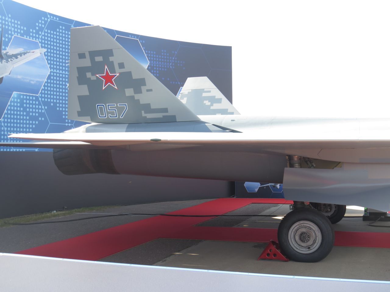

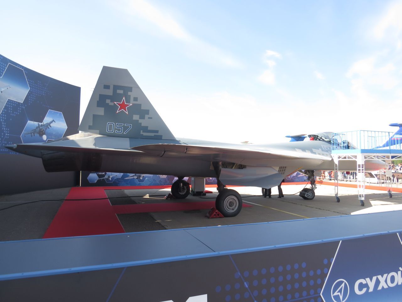

Je to vystavované SU57E maketa ,nebo skutečný stroj ?
Já jen ,že jsem nikde nezaznamenal,že by to bylo ve vzduchu. NAvíc mi příjde ,že ta pohyblivá náběžná hrana je tu pevná a nepohyblivá . I to nýtování draku a krytů je prostě parádnější

Nemusí to byť "maketa" v zmysle "napodobenina", ale môže to byť napríklad prototyp na lamacie skúšky....
Pravdepodobne prototyp Т-50-7 alebo tiež T-50-6-1 (je to ten istý kus) - "Образец второго этапа для наземных статических испытаний."

No hlavně to vypadá, teda na první pohled, že to nemá dielektrické kryty pro "malé" boční radary (ani značení pozor nebezpečné vyzařování tam není, ale pro hlavní radar tam je) a zadní určitě také nemá, ale to se dalo čekat u exportní verze, že ten radarový komplex nebude celookruhový a osekají to, nebo je to fakt nějaká ne moc věrná první maketa jen pro ilustraci. Nemá to ani vysouvací tankovací nástavec, ale to by chtělo větší fotku.

Pochybujem že to bolo predstavované ako exportná verzia, skôr je to tá varianta že rôzne prototypy sa navzájom líšia výbavou a prevedením podľa toho k akému účelu sú určené.(lámacie skúšky,platforma na testovanie radarov,platforma na testovanie motorov, avioniky,..)

Vystavenie "lamacieho" prototypu má zmysel - letový prototyp je hodne drahá hračka, rádovo drahšia ako seriová mašina. Lamaciemu prototypu od detí i blbejších dospelých "poskákané" krídlo nejak extra nevadí, letovej mašine naopak veľmi, až do veľkej a drahej opravy...

Na statike je 057 - ako Alchy už uviedol = slúžil na statické testy. Nemá to konečný dizajn Su-57 a už vôbec to nemá nič spoločné so Su-57E, konkrétne tento kus nikdy neletel, iba ho pre MAKS2019 nastriekali farbou (viď príspevok, kde je zobrazený vpravo dole)
Všetky T-50 označené 05x sú dizajnom prototyp, až lietadlá označené 51x už majú sériový dizajn

Dokonca.... takže T-50-7 už je v podstate "odpísaný", "spotrebovaný" kus. Trhliny zaplátované a zatmelené, zlomeniny zavarené, pekne vybrúsený a nastriekaný syntetikou... Deti sa môžu okolo neho tešiť, "odborníci" žasnúť nad skrútenou geometriou - a tí, čo vedia - vedia svoje.

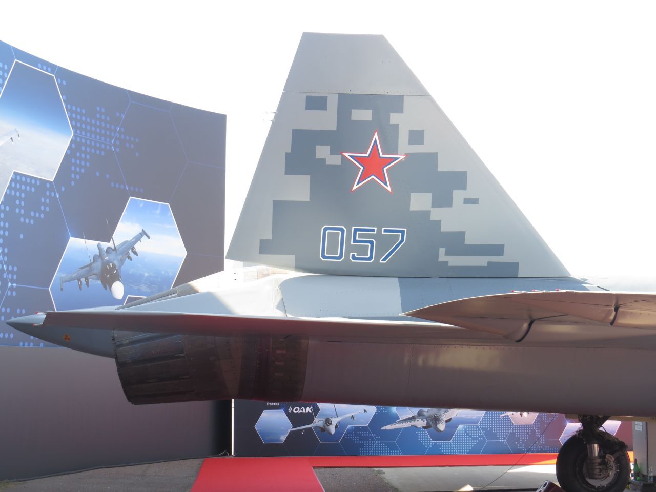

Škoda že tie sacie kanály k motorom majú zakryté...

Osobne som dosť skeptický k úvahe, že prezentovaná 057 má vôbec motory. Už tá zadná "reklamná" stena zamedzuje pohľad zo zadu.

Tryska, prípadne celá forsážna komora s tryskou tam evidentne je. Lenže to je tiež asi "najlacnejšia" časť motoru, navyše môže tvoriť časť silovej štruktúry draku, takže pri "lámacích skúškach" musí byť na mieste.
