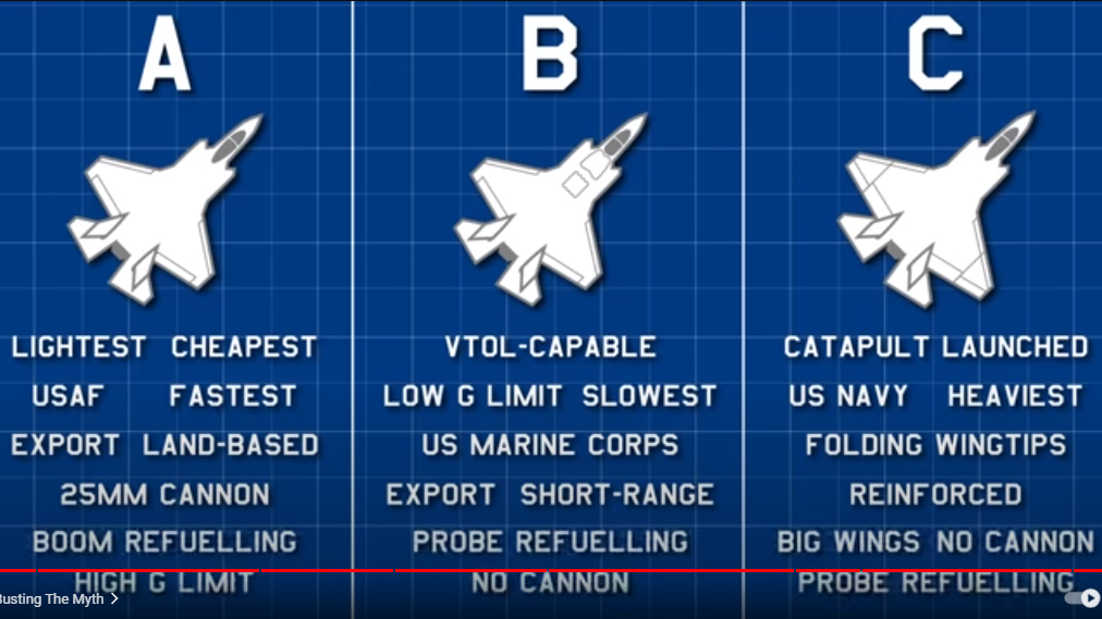

F-35A...boom refueling
F-35B/C....probe refueling
Som nevedel že tie dva systémy na tankeroch nedokážu natankovať všetky lietadlá ale len tú svoju skupinu.
A na Ačku je iný systém ako na B/C.
https://en.wikipedia.org/wiki/Aerial_re ... ity_issuesThe probe-and-drogue system is not compatible with flying boom equipment, creating a problem for military planners where mixed forces are involved
Systém sondy a drog nie je kompatibilný s lietajúcim výložníkom, čo vytvára problém pre vojenských plánovačov v prípade zmiešaných síl.
- Příspěvky: 10364
Re: F-35 Lightning II
probe-and-drogue system je česky "hadicový systém a;
flying boom system je česky "ráhnový systém.
Letecké složky armád USA mají opravdu, snad jako jediné na světě, zaveden obojí systém pro air-refueling.
USAF používá ráhnový systém, který je mnohem složitější, ale umožňuje rychlejší tankování velkých objemů paliva (má větší průtok), což je třeba u strategických bombardérů nutností.
USMC a USN používají hadicový systém, který je jednodušší a flexibilnější ... a dají se s ním tankovat i vrtulníky.
Tankery USAF, jako je KC-135, mají na své ráhno adaptér - krátkou hadici s košíkem - což umožňuje doplňovat palivo pro letadla USMC a USN ... tedy i F-35B a F-35C, které mají ten výklopný nástavec na přídi.
F-35A ho ale nemají a tankuji se ráhnem za kabinou = od tankerů USMC či USN si palivo nevezmou.
