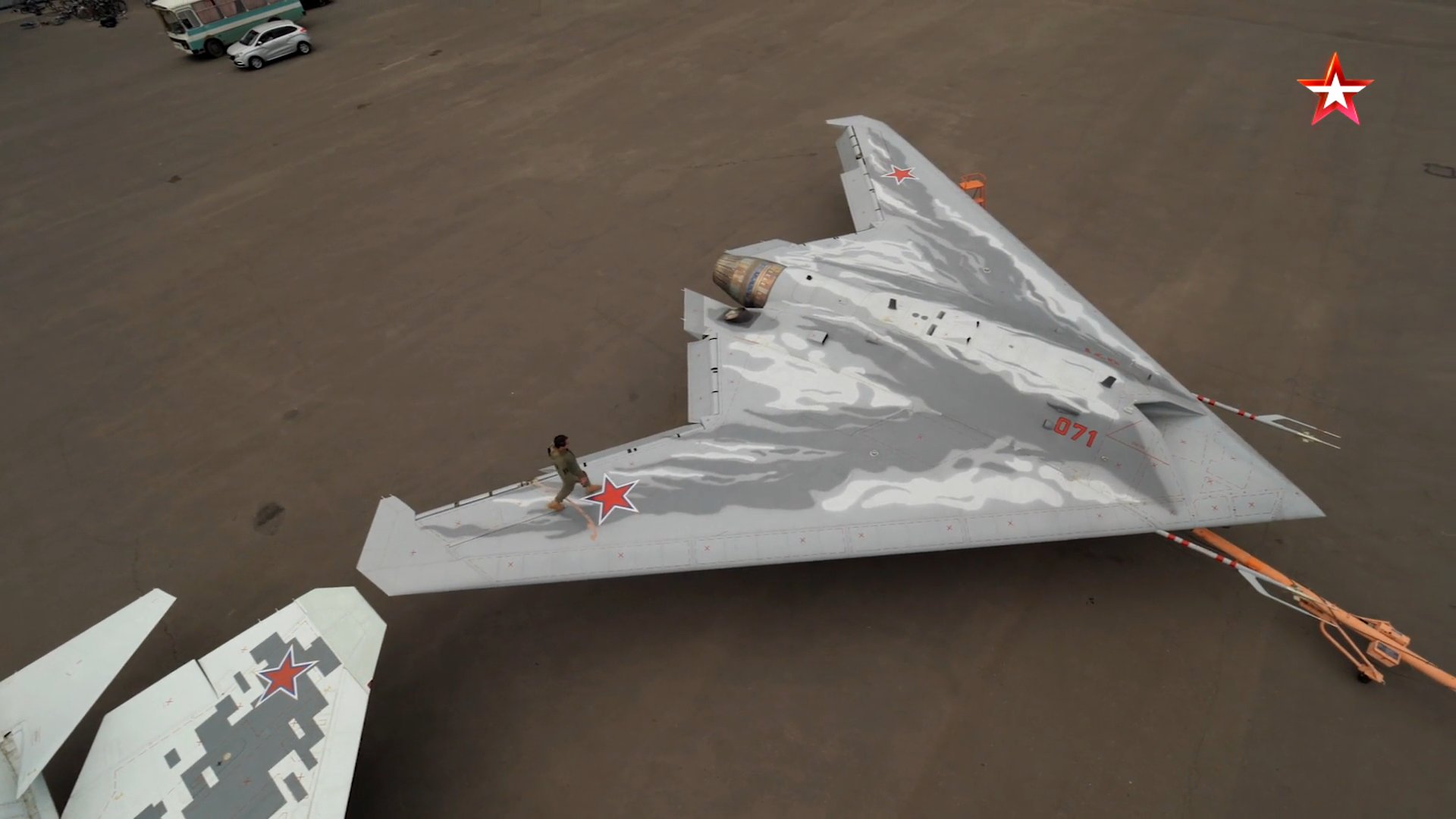

Konstrukce vypadá jako celokompozitová, aspoň podle ohalených stuktur ve křídle a v podvozkové šachtě.

Re: OCHOTNIK B - útočné UAV
Tak to byl optický klam. Z jiného úhlu už to vypadá jako ten vstup sání u prototypu v letu v 50 sekundě videa na předchozí stránce. Navíc prostor pro radar v nose nebude nijak velký. Což by nahrávalo primárně protizemnímu účelu stroje.

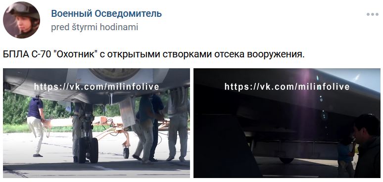

Záber na otvorené zbraňové šachty: Zdroj https://vk.com/wall-123538639_2017875 z 03.10.2021skflanker_ píše: ↑03 říj 2021, 16:58Военная приемка. С-70. Беспилотник «Охотник». Часть 1 // Vojenské prijatie. S-70. Bezpilotnik Ochotnik. 1. časť ...

- Příspěvky: 22064
Zajímavé, takže dvě zbrojní šachty, po shlédnutí: motor identický s těmi na Su-57, tedy AL-41F1S (tah 8.8t/15t) a v budoucnu izd.30 (s tahem 11t/18t) bez vektorování tahu - důvod: taktický s prioritou stealth vlastností a skrytého přiblížení, supermanévrovatelnost není prioritní narozdíl od všech letounů vybavených vektorováním tahu, protože s vedením vzdušných bojů na krátkou vzdálenost se nepočítá. Zatím tam nepotvrdili ani nepopřeli nadzvukové rychlosti, uvidíme v druhém dílu. Schéma nasazení v roli vzduch-vzduch ve společných formacích: Su-57 se drží mimo dosahy PLŘS protivníka a Ochotníci jsou vyslaní na skryté přepady letounů protivníka před ně (do oblasti ohrožení PLŘS od protivníka). Většina řešení a systémů převzata z vývoje Su-57, včetně zcela identických podvozků.
