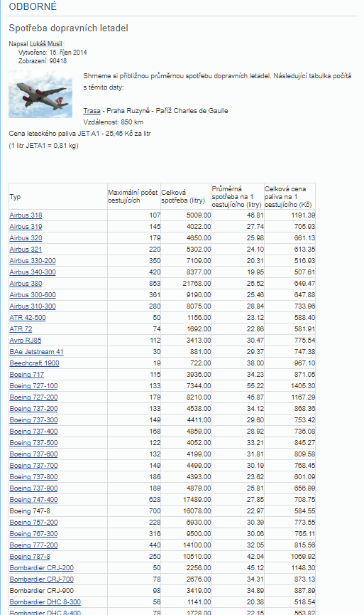

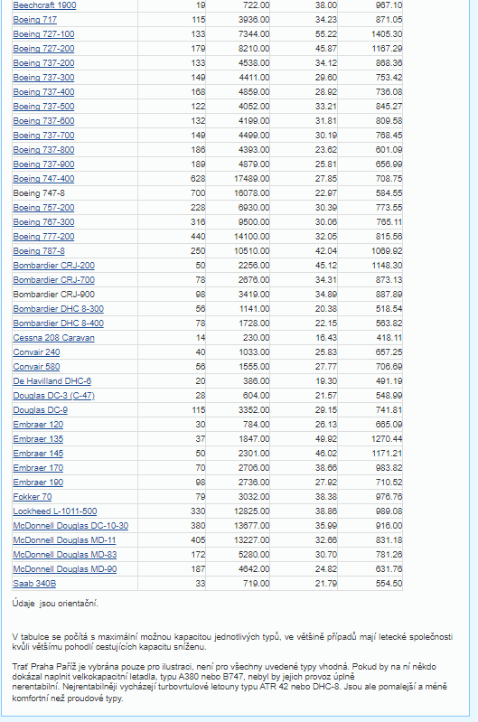

- Příspěvky: 12903
Re: Letecký vývoj
Trasa - Praha Ruzyně - Paříž Charles de Gaulle
Vzdálenost: 850 km https://www.czechairliners.net/index.ph ... tadel.html
