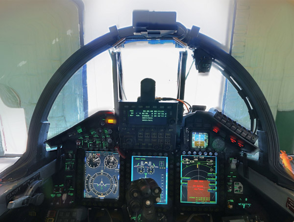

Ale reálná symbolika HUDu Su-57 je toto, na té maketě nového kokpitu tam promítli bůhví co. Je dost dobrý důvod proč ji výrazně neměnit.
Jen ta nová verze HUDu pro Su-57 je nejspíš plně barevná, což je zajímavé z hlediska možnosti promítání na HUD (nebo jen do menší výseče) obrazu z IRST či další elektrooptiky a možnosti něco pilotovi jasně zvýraznit jinou barvou.

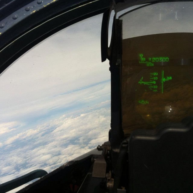

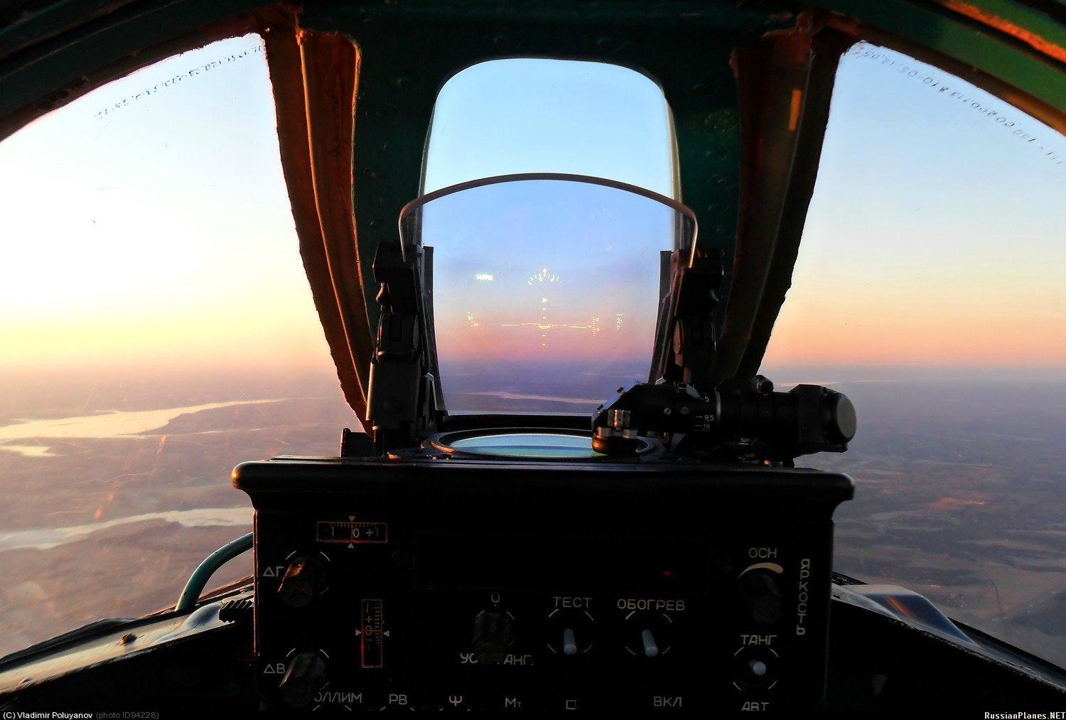

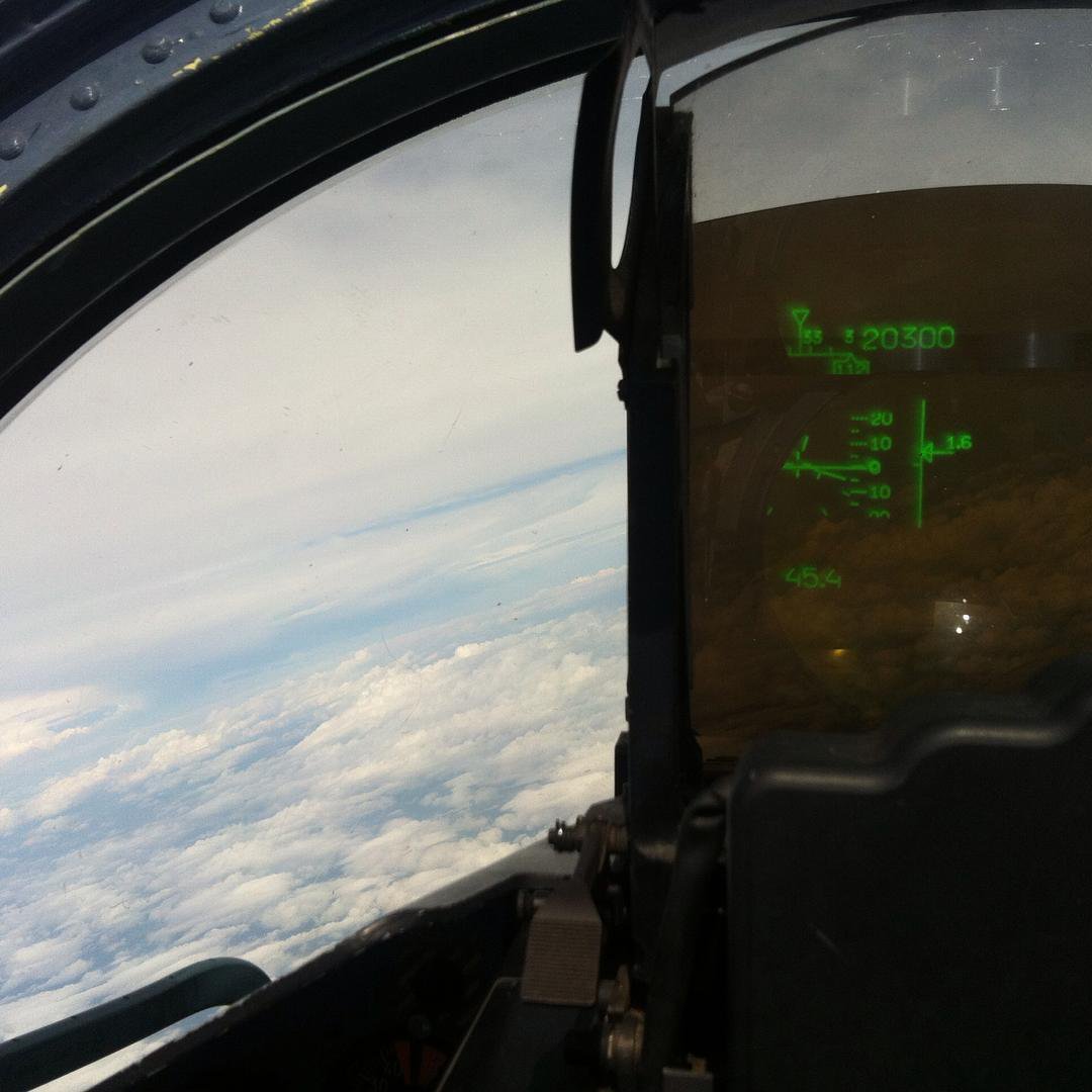

To už je od doby toho sovětského modelu HUD (IKŠ-1?) to stínítko - používají staré verze Mig-29, Su-27, Su-25 ale i Ka-50, Mi-28N. Ale pro let do slunce tam mají výklopné tmavé sklo▼. Ale takový MiG-31 ho nemá - má jiný typ HUD a má také jinou symboliku▼▼.

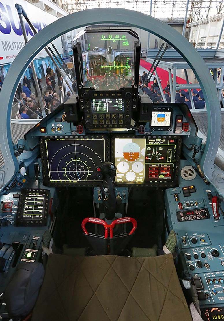

Nové průhledové displeje pro nejnovější stíhačky jako Su-35S (IKŠ-1M)▼ a MiG-29K/KR (IKŠ-1K) ta stínítka už nemají.
I když to nebude tak docela pravda, protože na HUD Su-35S jsem už je viděl taky nainstalovaný. IKŠ-1M dnes nahrazuje v Su-30SM širokoúhlé HUD 3022 ▼displeje použitý také u Rafale od Thalesu. Důvod je snad všem jasný.

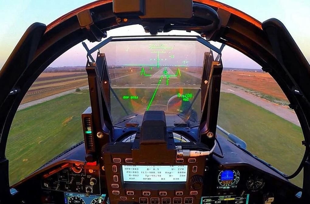

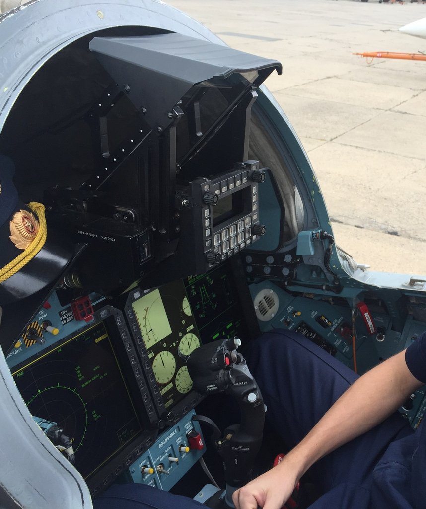

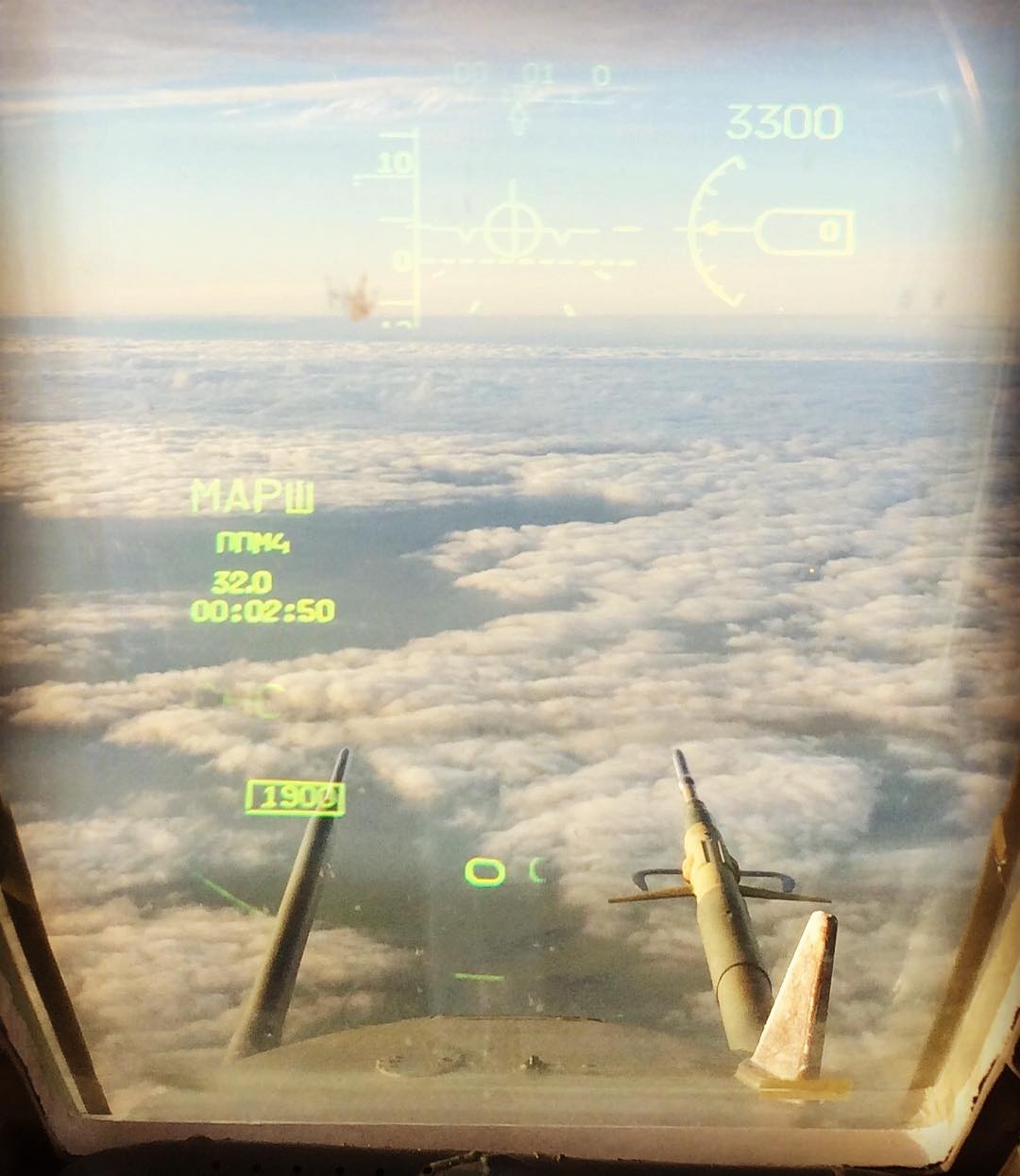

HUD na Su-35S s clonotkom aj bez... zrejme je tam moznost to domontovat...
Pekny zaber Su-27SM? Aspon podla displayov na na HUD s tmavym skolm pre let proti slnku...

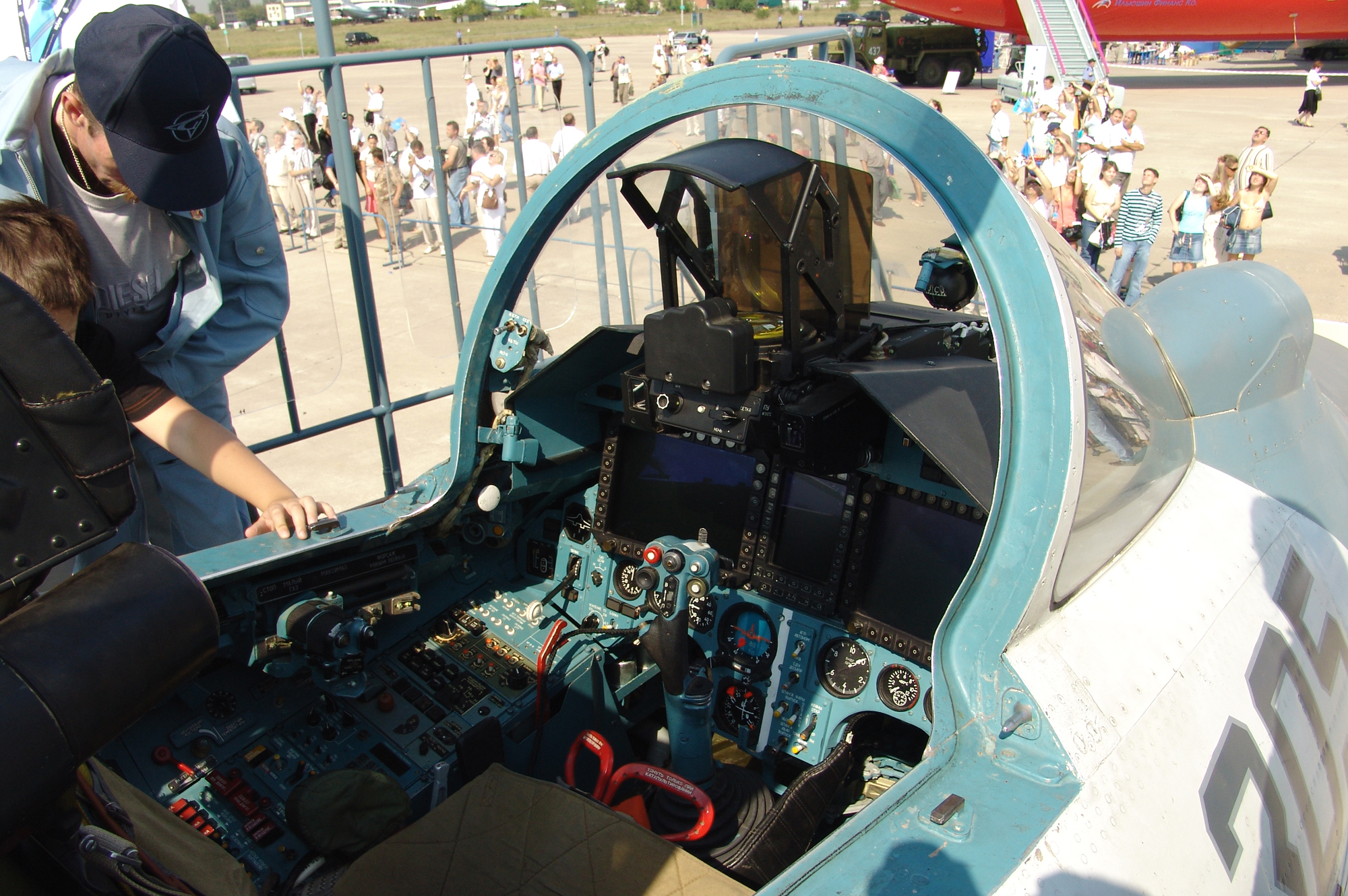

Na Su-35S není francouzský Thales HUD 3022, ten je jen na Su-30SM, protože se to montovalo do indických Su-30MKI a byly nakoupené, tak tenkrát nic lepšího nebylo, tak to dávali i do Su-30SM. Dnes už do nových Su-30SM montují nějaký nový ruský HUD, a ten má také "slunečník".
Na Su-35S jsou jen tyto IKŠ-1M
Naposledy upravil(a) puma dne 13 zář 2019, 16:11, celkem upraveno 1 x.

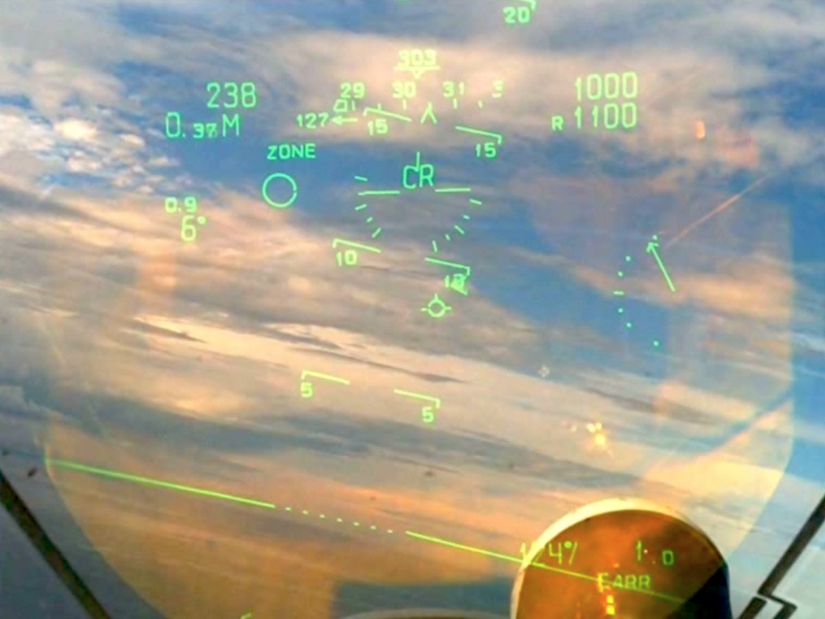

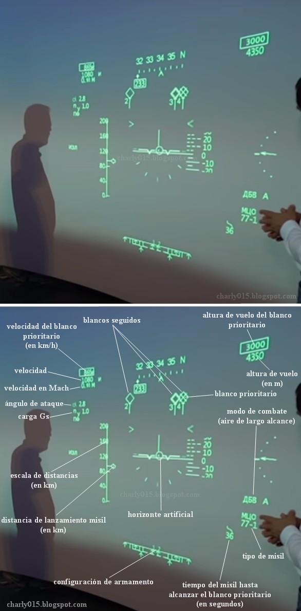

Nejpropracovanější symbolika je myslím u toho "K" modelu (Migu 29K/KR) v porovnání s "M".

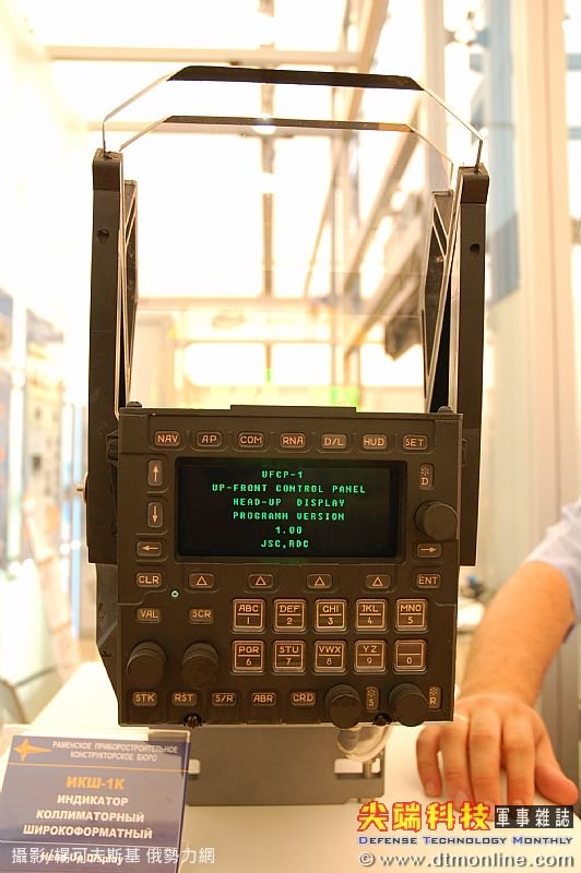

MiG-29KR HUD ▼ Mám trochu podezření, že IKŠ-1K může být licenční výrobek, nebo používá nějaké komponenty. Má totiž popisky tlačítek ovládacího pultu v angličtině, stejně tak ten malý displej pro nastavení pod průhledovým. Pokud to tak není, tak třeba ten řídící software s "exotickou" symbolikou je cizina. A nebo ten HUD byl od začátku vyvíjen na zakázku pro Indy a proto ty popisky jsou v angličtině, a ruský výrobce tu symboliku prostě adoptoval.
Líbí se mi na MiG-29KR (IKŠ-1K) ta čára horizontu která "osciluje" podle toho jak moc se klesá či stoupá. Je to velmi intuitivní a to je důležitý. Tohle konkrétně sem poprvé viděl a nebo hodně něco podobného na Gripenu.
Tohle má být HUD přesněji symbolika na Migu 29K ▼, tedy ten model pro indické námořnictvo.
