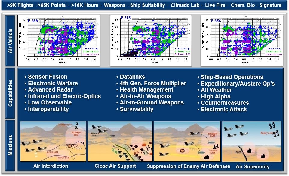

F-35 není zase tak moc pomalý. Papírově vypadá těch 1,6 M jako pomalý, třeba oproti F-15, kde se uvádí 2,5M. Ale, v praxi F-15 nedosáhne na 2,5M bez příhodných atmosférických podmínek, speciálního profilu letu a aktivaci spínače VMAX switch který přidá několi stupňů teploty turbíny a přidá na výkonu asi 5%. Navíc se palivo spálí velmi rychle a tedy je hodnota 2,5M prakticky pouze reklamní, papírová věc.palo satko píše: ↑07 srp 2023, 06:47Prvoradou vyhodou bol biznis. F-16 a F-35 predavaju spojencom. F-15 len vybranym spojencom a F-22 nikomu, lebo ani Boh nevie, čo to vlastne dokaže a prezradenie by bol pruser.
Ked som sa kedysi žučasnoval diskusie na Armadnychnovinach F-35 vs S400 tak som tam pleskol nazor americkeho vysokeho vojenskeho činovnika, ktory nakoniec zhrnul vlastnosti F-35, že je to lietajuca informačna centrala. Pochopitelne, lebo ako stihačka je pomala, ako bombarder ma slaby dolet a ako frontovy letun je pridraha.
To je ale čistá F-15.
Pokud přidáme výzbroj a potrupovou pal. nádrž, maximální rychlost F-15A/C s motory PW-100 klesá zhruba k 1,65M ( rozmezí 1,4-1,8M podle atmosf.)
Dolet by měl být u F-35 dobrý, a nebyl stavěn jako frontový stíhač,ale geneze co vlastně F-35 měl být je zajimavá a je tam vlastně zmatek.

Re: Letecký vývoj
Tady na obrázku jsou ukázány rychlosti F-35A/B/C. Asi nic bližšího se zatím nenajde.
