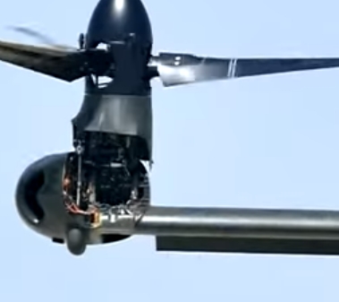

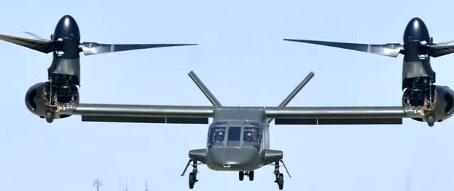

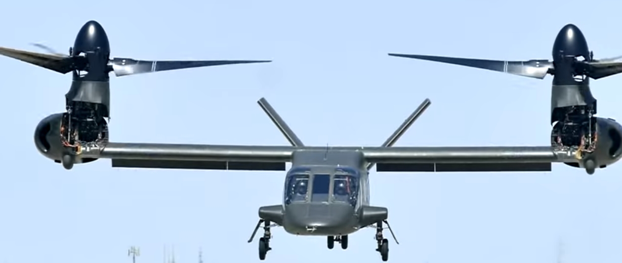

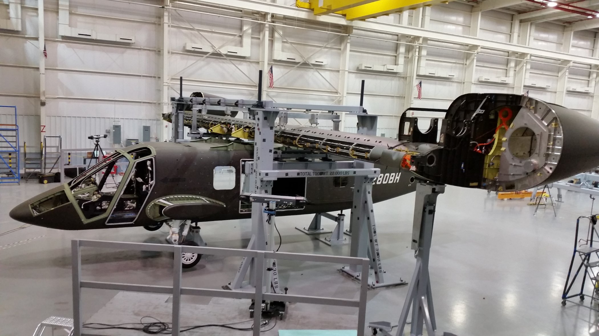

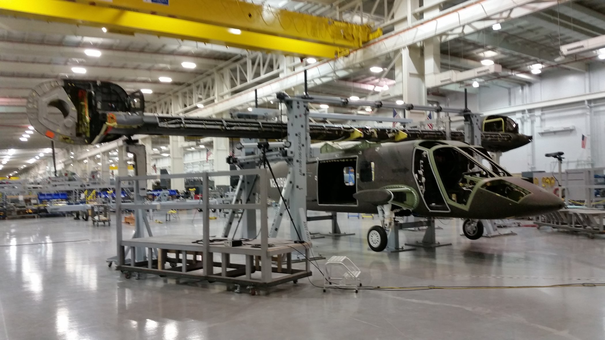

Demo prezentácia V-280 z 31.07.2018skflanker_ píše: ↑21 pro 2017, 20:05Bell V-280 Valor - Prvý let:
...priestor motorových gondol a systém prevodu je znova cenzúrovaný / rozmazaný
Zdroj https://bmpd.livejournal.com/3009288.html z 19.12.2017
https://youtu.be/YXqlCx-j03o zverejnené 01.08.2018, dĺžka videa 39 sek.

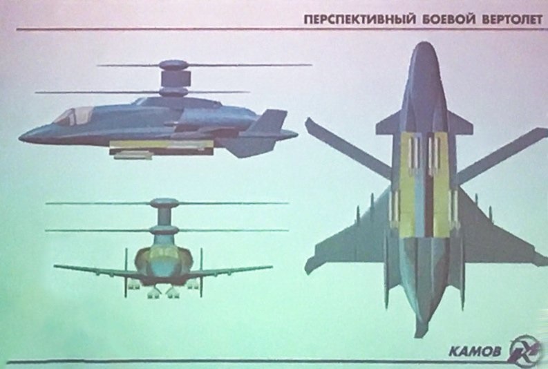

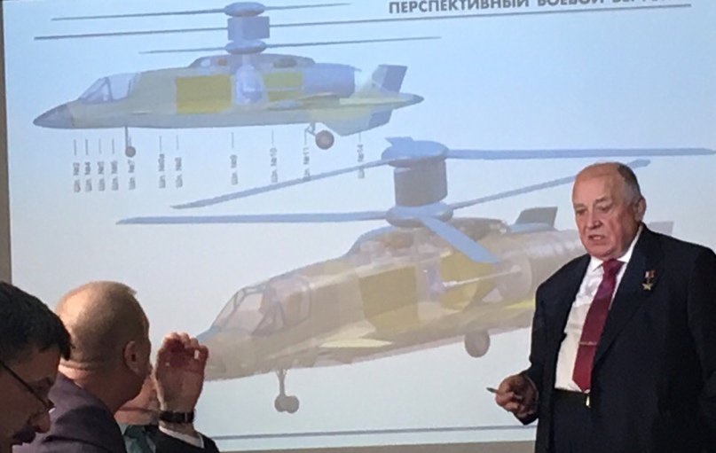

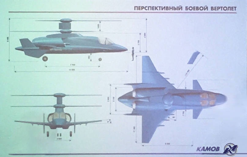

https://defence-blog.com/news/russia-ac ... opter.html
Unik fotek nove vysokorychlostni helikoptery, kterou chce vyvinout Kamov. Delta kridlo, dva nosne rotory a dva tlacne motory na zadi, potlaceni infrastopy, vnitrni pumovnice a dalsi prvky konstrukce zamerene na stealth. Jestli spravne vidim, tak delka cca 14,5m a rozpeti te delty cca 11,5m.Prezentacku mel delat Sergei Mikheyev, hlavni designer Kamova.

Ten vertikálny prúd vzduchu od rotorov bude asi dosť tlačiť do tej veľkej plochy krýdiel(strata časti vztlaku?).

Toto má dosť ľudí "popletené".
Väčšina ľudí si totiž myslí, že vrtuľník lieta tak, že vrtuľou, nosným rotorom, tlačí pod seba vzduch. To nie je pravda.
V skutočnosti vrtuľník lieta skoro ako normálne lietadlo (vrtuľník nelieta, vrtuľník tak hnusný, že je Zemou odpudzovaný)
List nosného rotoru je prakticky ako krídlo lietadla. A aby mohol vytvárať vztlak, potrebuje sa pohybovať voči vzdušnému prúdu, alebo vzdušnej mase. Takže behá dookola so strednou rýchlosťou okolo 150-250m/s (konce nesmú prekročiť rýchlosť zvuku ~310-320m/s !) a vytvára aerodynamický vztlak.
Takže prúd vzduchu od rotoru smerom dolu je u vrtuľníku viacmenej "vedľajší efekt" a jeho "zablokovanie" krídlom sa síce prejaví, ale nijak zásadne.

Platí to aj pre extrémny prípad je pri vzlete keď to ide všetko dole? Alebo to vertikálne prúdenie vzduchu je len doprovodný efekt a úlohou vrtule je len "rezať" vzduch aby nad listom vznikol nižší tlak a pod listom vyšší?

Při malých dopředných rychlostech vytváří vztlak rotory, křídlo prakticky vůbec.
S rostoucí rychlostí klesá vztlak na rotorech a naopak vzrůstá vztlak na křídlech ... a díky dopředné rychlosti se křídlo dostává z úplavu rotorového víru.
Zajímavější bude, jak, a zda, dokázali vyřešit aerodynamiku rotoru při rychlém dopředném letu. Předpokládám, že při velké dopředné rychlosti budou snižovat rychlost rotace rotoru, tak aby se konce rotorových listů, které se pohybují "dopředu" nepřekročily rychlost zvuku. Naopak listy co půjdou "dozadu" nebudou vytvářet prakticky žádný vztlak. Chybějící vztlak pak musí nahradit to poměrně velké křídlo.
Pro rychlost 700 km/h bude řízení rotorů dost oříšek.

Ale jen doplním - rotorový vír bude při malých rychlostech ovlivňovat proudění kolem křídla. ... viz výše
