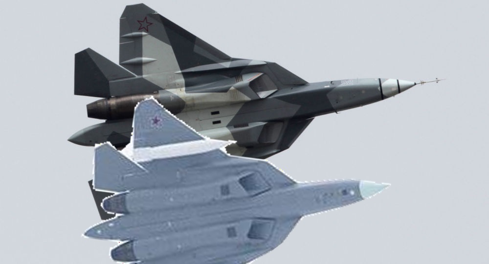

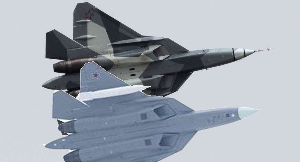

- Příspěvky: 22093
Re: Suchoj Su - 57 (T - 50)
A má úplně nově řešené vně zahnuté nasávací kanály
https://twitter.com/ilax200/status/971478180858138624
T-50-011 nese už značení RF-81775
nebe a dudy, tolik asi k těm nestíněným lopatkám kompresoru..
- Příspěvky: 55077
no neviem...
rozdiely tam iste sú, ale nie nejak výrazné (zväčšenina je skreslená)
- Příspěvky: 22093
Je tam velký rozdíl oproti prvním prototypům, ta střední část je skoro rovná
