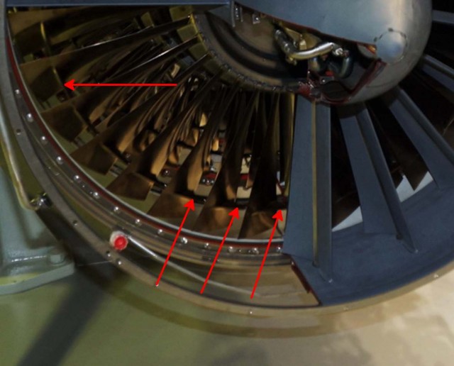

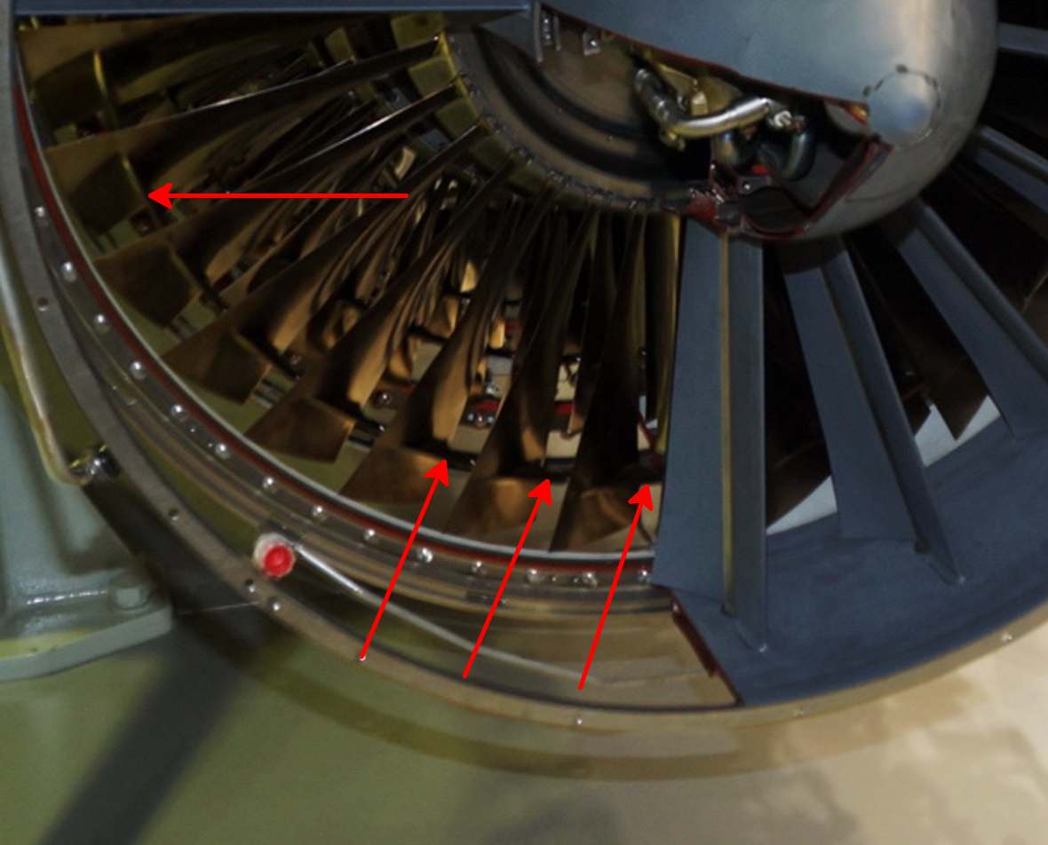

:sipka: Čo sa potom deje s motorom ak sa nasajú také predmety ako si uvádzal? Vonkajšia vizuálna a sluchová kontrola motora a hotovo? Alebo tam aspoň strčia kameru na kábliku?
- vojvoda
- Příspěvky: 728
Re: Suchoj Su-30
Motor 117S má ešte medzi lopatkami stabilizačný prstenec, ktorý touto metódou odpadá.
Praktická výhoda bude nižšia hmotnosť a zrejme rýchlejšia výroba. Viac mi nenapadá
*Tak Alchymista to už popísal
Naposledy upravil(a) vojvoda dne 10 zář 2020, 23:10, celkem upraveno 2 x.
срочно расстрелять
- Příspěvky: 55758
Re: Suchoj Su-30
Vizuálne (ale obvykle len laicky - "zaškoleným" personálom letiska) sa prvý stupeň ("ventilátor") obvykle kontroluje po každom pristátí, endoskopom sa motor prehliada celkom pravidelne, plus "po udalosti" kontrola lopatiek ultrazvukom, plus (trvale) sledovanie vibrácí, teplôt, rázov... nebola to moja kapusta, takže všetko ti presne nepoviem.
Vojvoda hovorí o tomto - stabilizačný prstenec. Nie je to kompaktný diel, časť prstenca je vytvorená na každej lopatke. Úlohou je zabrániť "veľkým" pohybom "dlhých a tenkých" lopatiek prvého stupňa kompresoru pri bojových obratoch lietadla a aj pri zmenách otáčok motoru. Uchytenie lopatiek v disku totiž nemôže byť z viac dôvodov príliš tuhé. U dopravných lietadiel (boeingov i airbusov) lopatky kompresoru pri pomalom pretáčaní hriadeľa celkom zreteľne "klepocú". Monoblok je naopak samozrejme úplne tuhý.
