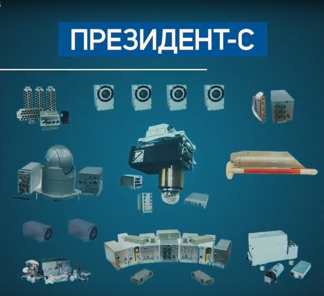

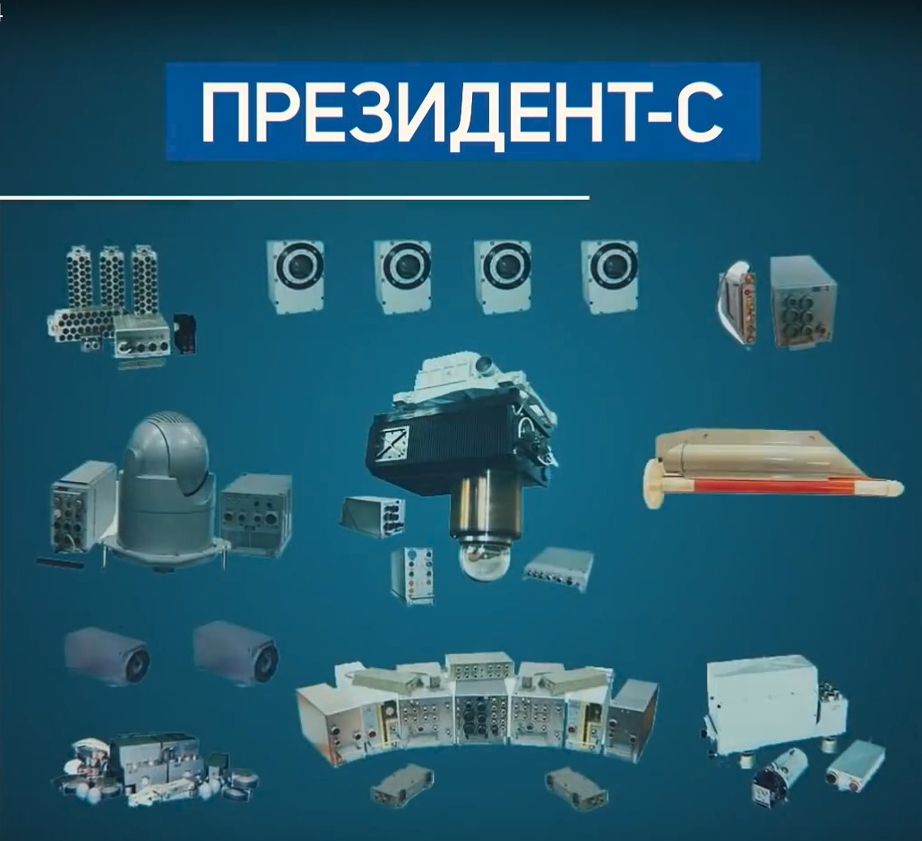

Dosah nového laserového rušícího komplexu President-S pro Mi-28NM je zde uváděn 500 až 5000m - myšleno laserového paprsku na přesvětlení naváděcí hlavice PLŘS. Což je zatím jediný veřejný a trochu hodnověrný údaj.
Konfigurovatelnost Prezidenta-S (současná verze), je tam už i ta nová směrová laserová stanice, IR rušící směrová pouzdra známá z Ka-52 a Mi-35M a Mi-8AMTŠ ze Sýrie. A také možnost nějakých vlečených aktivních rušičů, + fléry.

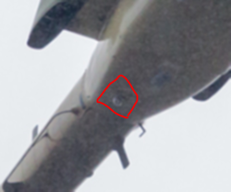

První sériový Mi-28NM před čtrnácti dny v Rostově na Donu
https://desarrollodefensaytecnologiabel ... e-del.html
https://defence-blog.com/news/first-ser ... n-don.html
Má nainstalovaný pod pravou zadní části trupu i ten laserový "oslepovač" IR PLŘS komplexu President-S.

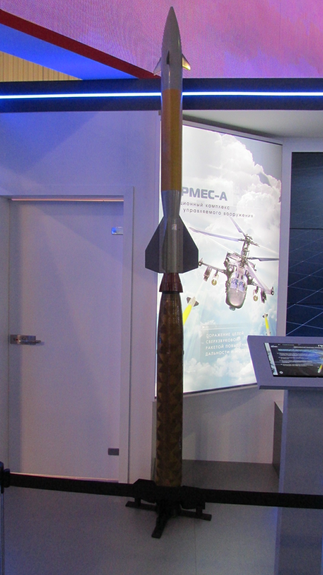

Re: Mil Mi - 28
Klevok-A je ruské označení, Hermes-A je exportní označení, je tam rozdíl i v max. dosahu 25km vs 12-15km. Což je dané spíš ale tím, že Hermes-A byl jen na papíře před 15 roky a vycházel z tehdejších možností a ne náhodou je ten dosah defakto roven prvním PLŘS Pantsiru-S1, technologie a TPH jsou už jinde a dosah až 25km je obdivuhodný, ale může za to hlavně filozofie konstrukce a z čeho vychází, ne náhodou je ten dosah defakto roven nejnovější PLŘS s dosahem až 30km. Jinak nejde o jeden typ PTŘS ale modulární skládačku osvědčené konstrukce, klíčová je vlastnost několika různých typů naváděcích hlavic: radarová, leserová a IČ. Což je dost zásadní věc, krom toho, že je to dvoust. koncept vycházející opět z konstrukce PLŘS z Pancire, další výrobní unifikace. Nový Pantsir-M (námořní varianta) a klasický Pantsir-SM má být schopný používat i protizemní/protilodní Klevok-K (Hermes-K) o dosahu cca 100km. Se zasitovanymi vrtulníky a průzkumem nad bojištěm s radary pak půjde využívat jejich radary na koncové navedení, teoreticky v zcela automatických režimech i na pohyblivé cíle - minimálně ve verzi s radiolokacni naváděcí hlavicí, když na to přijde.
A pak je tu zajímavá úvaha, když protizemní Klevok-A vychází konstrukčně z PLŘS Pantsire, tak, co kdybych využil radar vrtulníku na detekci vzdušných cílů i pro navedení a vyvynul verzi ne s IČ naváděním proti pozemním cílům, ale proti vzdušným cílům, a co ta verze s radiolokačním naváděním? když použiji tyčovou boj. hlavici proti vzdušným cílům a bezkontaktní zapalovače... Pokud vyvynu IR verzi proti vzdušným cílům, tak ji mohu použít (budu-li na to myslet) i v Pantsiru-SM, ale hlavně v novém pasivním PVO komplexu krátkého dosahu Pine s PLŘS obdobné konstrukce Sosna-R, kde by se hodila možnost mít nejen laserem naváděnou PLŘS, ale i zcela pasivní IČ verzi, protože by to zvedalo podstatně možný počet současně postřelovaných cílů, kdy IČ verze by byla vystřel a zapomeň + s možností vedení po datalinku na cíl (co ještě nevidí). Stálo by to za to, nebo ne?..

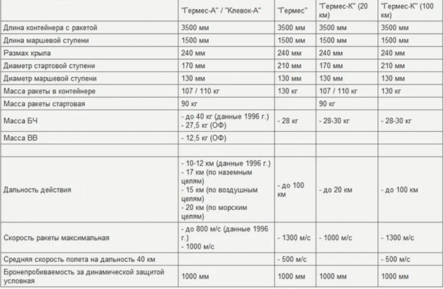

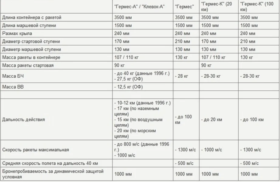

Re: Mil Mi - 28
Jenže těch 500m/s platí pro pozemní větší verzi Hermes-K s tím, že průměrná traťová rychlost na dálce 40km je 500m/s.
Maximální rychlost Hermesu-A 1000m/s - urychlené střely (šipky) bez vlastního pohonu, ta je defakto stejná jak šipky PLŘS 57E6, aerodynamika je velice podobná i když Hermes je pochopitelně výrazně mohutnější, profil letu je výrazně jiný, Hermes-A letí zcela určitě většinu trasy po kvazibalistické dráze.
Hmotnost "šipky" 57E6 je 20kg, oproti 27kg u Hermesu-A to není nijak extrémní rozdíl, 20kg "šipka" 57E6 má max. rychlost 1300m/s (střední traťová rychlost na dálce 12km je 900m/s, na dálce 18km je 780m/s), 27kg "šipka" z Hermesu-A má max. rychlost 1000m/s, to jsou zcela jistě hodnoty ještě pro deset - dvacet let starý typ TPH, nová 57E6 s dosahem 30km má už maximální rychlost 1700m/s a to nese "šipku" o hmotnosti 25kg. Tedy je vcelku reálné, že se Hermes-A bude pohybovat s maximální rychlostí někde u 1200-1300m/s díky novému typu TPH a o 20kg těžšímu raketovému urychlovači, ale i kdyby ne, tak určitě nebude podzvukový u cíle ani na max. vzdáleností letu přes 25km. Dynamický profil letu bude dost podobný "šipce" PLŘS 57E6, co letí na nemanévrující pomalý cíl (třeba vrtulník) těsně u země na dálce +20km.
PLŘS E7E6 - vlevovo starší verze s šipkou o hmotnosti 20kg a dálkovým dosahem 20km a max. rychlostí 1300m/s (M4), vpravo nová verze E7E6 s "šipkou" o hmotnosti 25kg s max. rychlostí 1700m/s (M5.1) a dosahem 30km
PTŘS Hermes-A/Klevok-A (alias Izd.305) s "šipkou" o hmotnosti 27kg. MAKS-2017 Samozřejmě je tu rozdíl, ale žádný fundamentální, to co ztratí "šipka" PLŘS E7E6 s lepším aerodynamickým profilem na manévrování na dálku 20km pří letu na manévrující vzdušný cíl, tak to má zas "šipka" Hermesu-A v těch +7kg své hmotnosti, kdy letí po poklidné kvazibalistické dráze na pozemní cíl a žádné šílenosti při tom nevyvádí, proto i při použití stejných raketových urychlovačů ty max. dosahy E7E6 a Hermesu-A (původního) jsou identické okolo 20km, tak jako max. rychlosti nejsou zásadně odlišné 1300m/s (M4) vs 1000m/s (M3). Teď u toho nového Hermesu-A (izd. 305) udávají dosah větší než 25km, tedy buď museli "šipku" výrazně odlehčit nebo zeštíhlit (což je dost nemožné vzhledem k typu potřebných boj. hlavic) nebo museli použít větší nový urychlovací blok (průměr 210mm oproti 170mm a +20kg) jak mají ty nové PLŘS E7E6 o dosahu 30km, což s jeví vcelku pravděpodobné.
