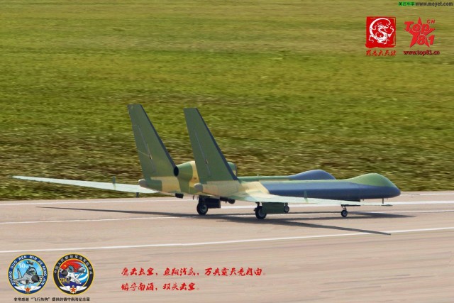

Ďalšie novinky z Číny:
2-trupová koncepcia, pravdepodobne stratosferický, rozpätie 40m, dĺžka cca 14m
Zdroj https://imp-navigator.livejournal.com/734116.html z 29.05.2018
Shenyang Dark Sword
[media]https://twitter.com/alert5/status/1003887503475003392[/media]
https://twitter.com/alert5/status/1003887503475003392 z 04.06.2018

Příspěvek od Alchymista » 05 čer 2018, 22:02
Prvá fota je z roku 2015 alebo staršia - vtedy som ju nahrával na Palbu (Shendiao = Božský orol)
edit - našiel som ju:

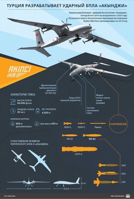

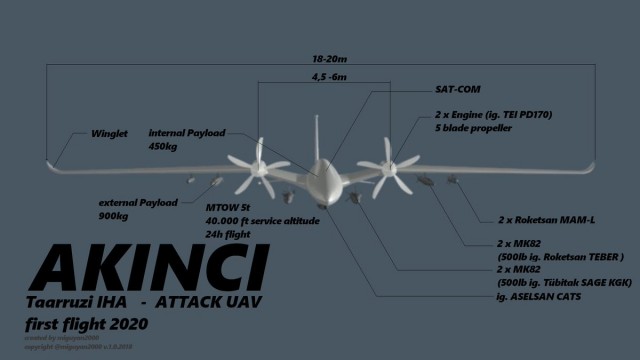

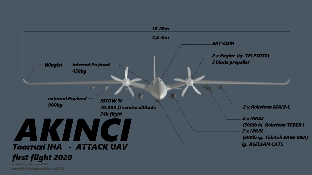

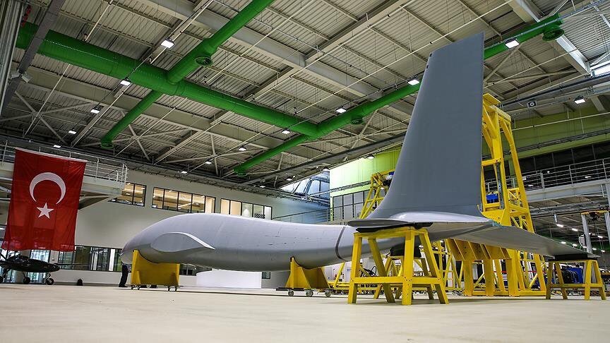

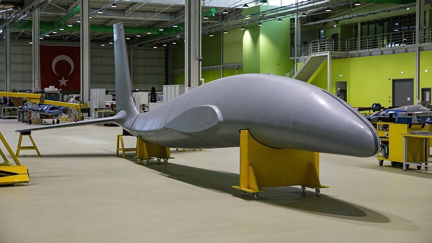

Turecký 4,5t UAV letoun Akinci
Turecko vyvíjí těžký dron s operační výškou až 12000m, s hmotností nákladu na vnějším zavěšení 900 kg a uvnitř trupu 450 kg, odhadovaný začátek výroby 2021.

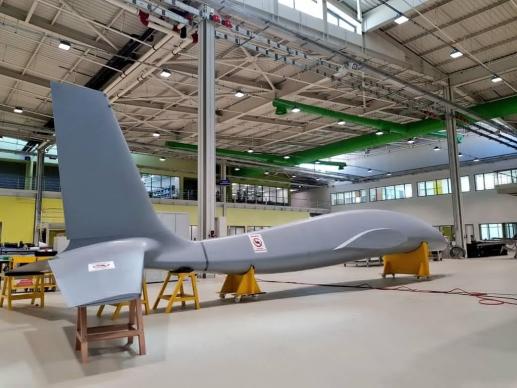

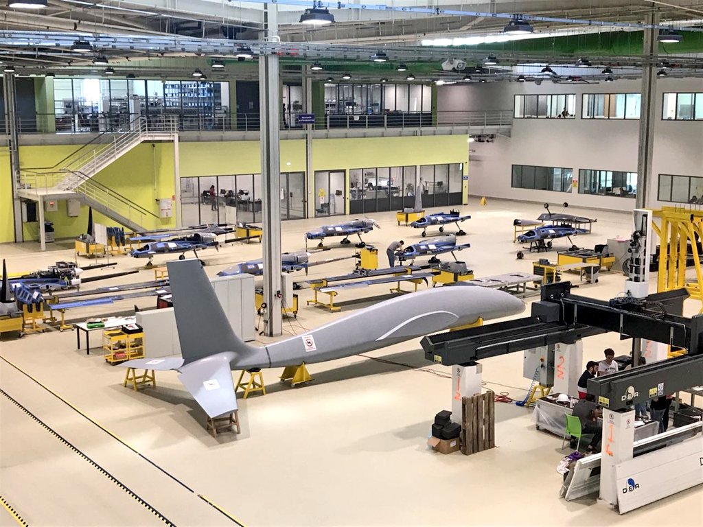

Příspěvek od WuVirr » 14 čer 2018, 14:36

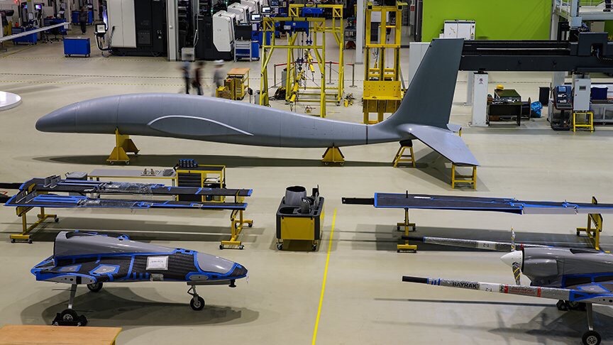

Doplním o další foto

Nie je ta výška malo efektivna? Vrtulove lietadla lietaju podstatne nizsie
Příspěvky: 11616
Re: Bezpilotní prostředky
Příspěvek od QVAK » 14 čer 2018, 19:07
Tu 95 má shodný dostup a za 1/2 století i aerodynamika pokročila (viz. proflany). Účinnost turbovrtulových motorů je vyšší než u proudových a v řidším vzduchu se posunují krajní limity vrtulí jež tuto účinnost limitují.
https://cs.wikipedia.org/wiki/Tupolev_Tu-95
Citace z http://www.leteckemotory.cz/teorie/typy ... ch-motoru/
Do rychlosti 600 km.h-1 jsou jednoznačně nejefektivnější turbovrtulové motory a propfany.
Do rychlosti 900 km.h-1 si udržují nejvyšší efektivnost propfany. Motory s protiběžným dmychadlem se svou efektivností leží mezi turbodmychadly a propfany.
Pro vyšší rychlosti jsou jednoznačně nejlepší turbodmychadlové motory.
