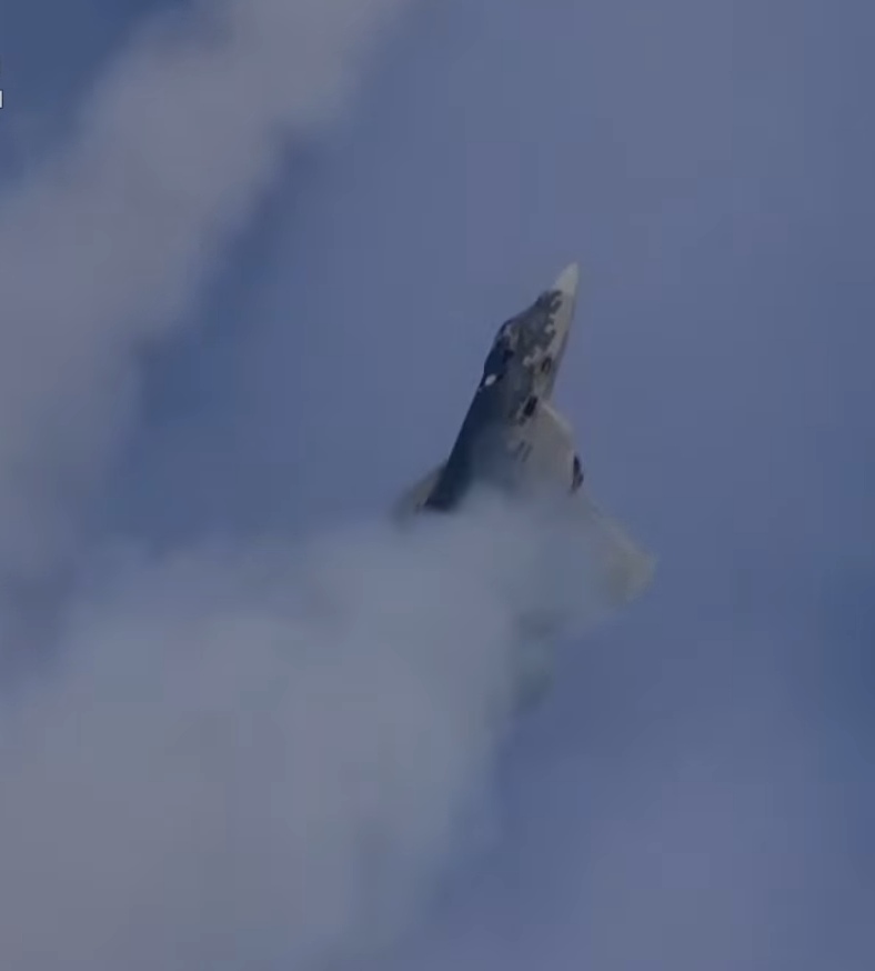

z videa:
Suchoj Su-57 (T-50)
- Příspěvky: 55077
Re: Suchoj Su-57 (T-50)

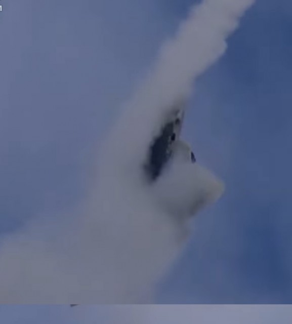

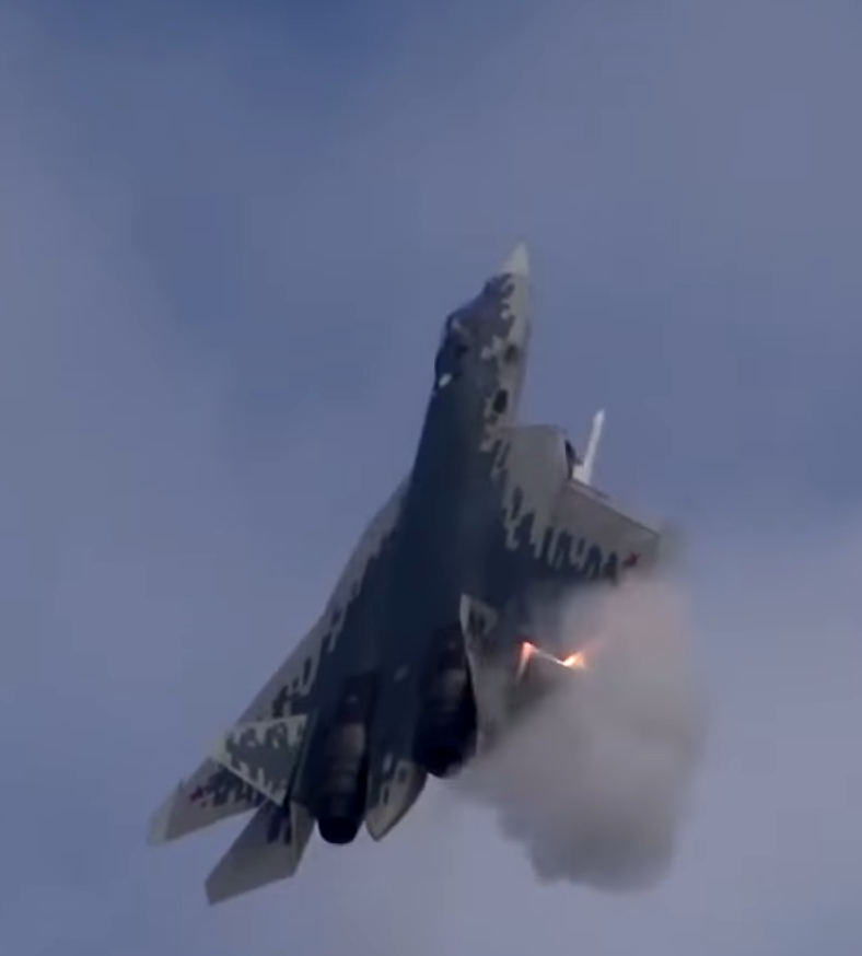

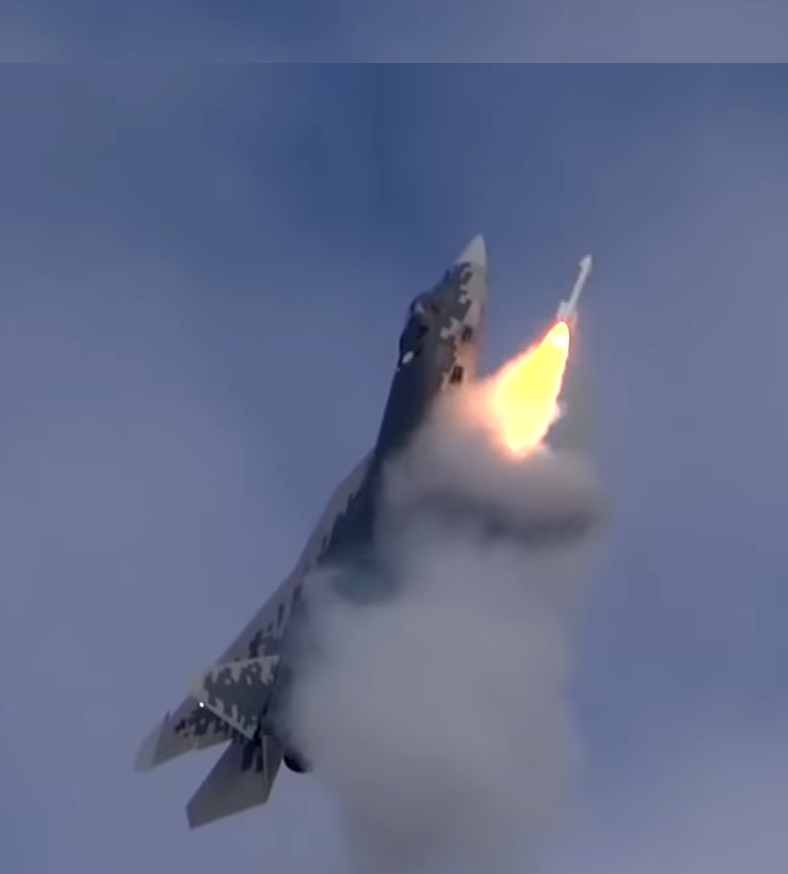

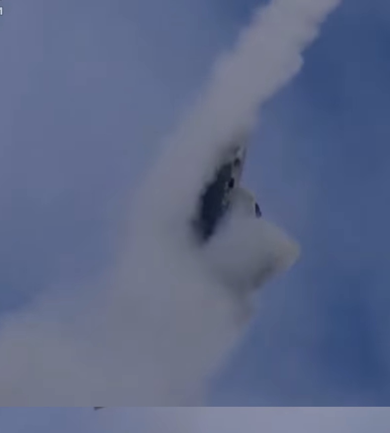

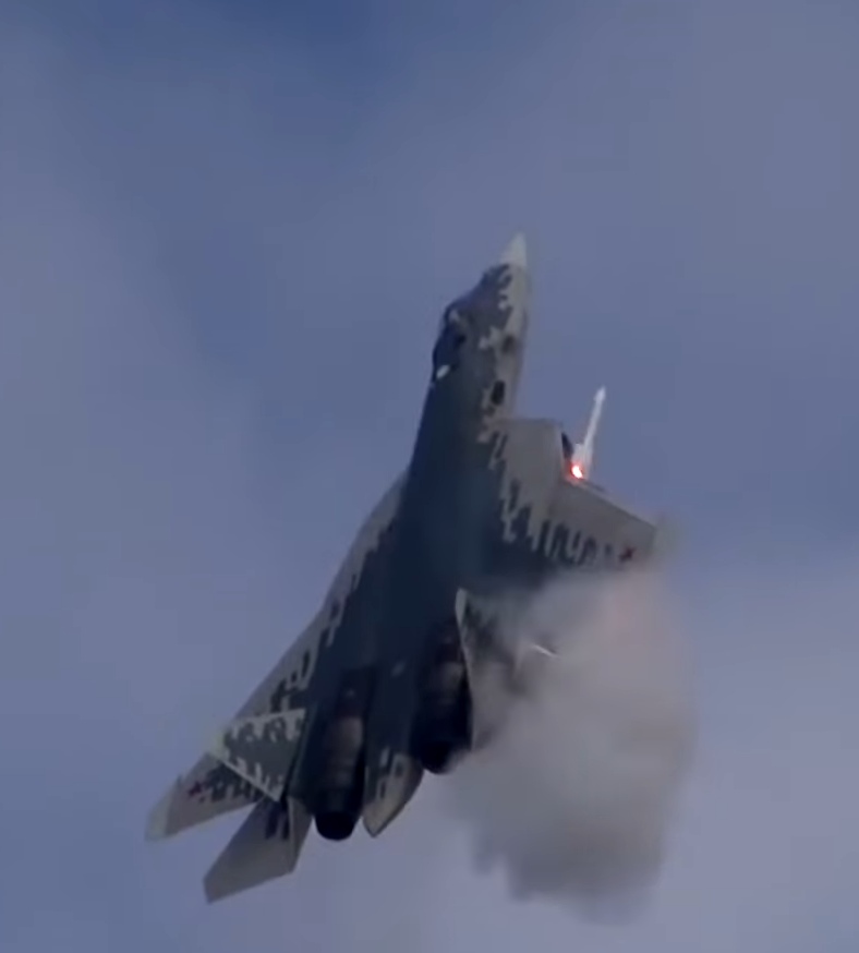

Podľa vzhľadu nejaká odroda R-73 a je zo šachty vysunutá doprava a dolu - kde presne približne je záležitosť premerania modelov a priemetov

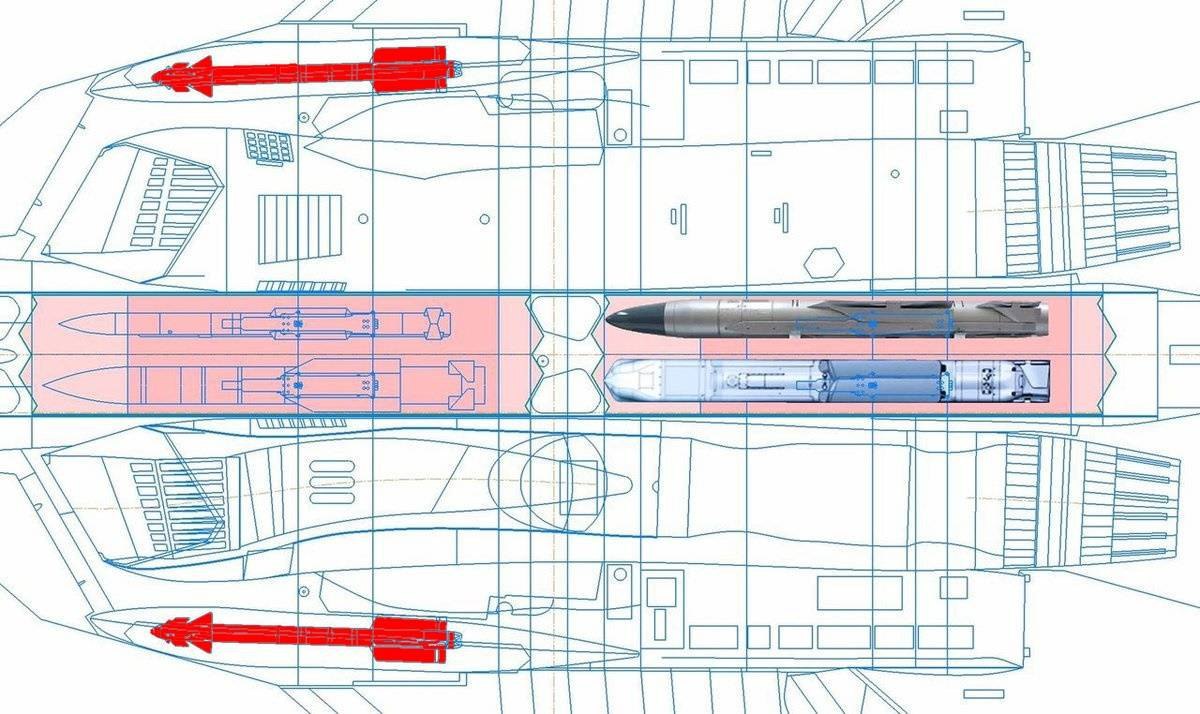

skeptik - obrázky majú konflikt prípon tif a jpg.
Vysunutie musí byť na väčšiu vzdialenosť, ako naznačuje schéma, inak je tryska príliš blízko povrchu (a z raketového motoru na TPH lieta v momente zapálenia "kadečo" - hermetizačné krytky a viečka trysky, obaly zažehovača...

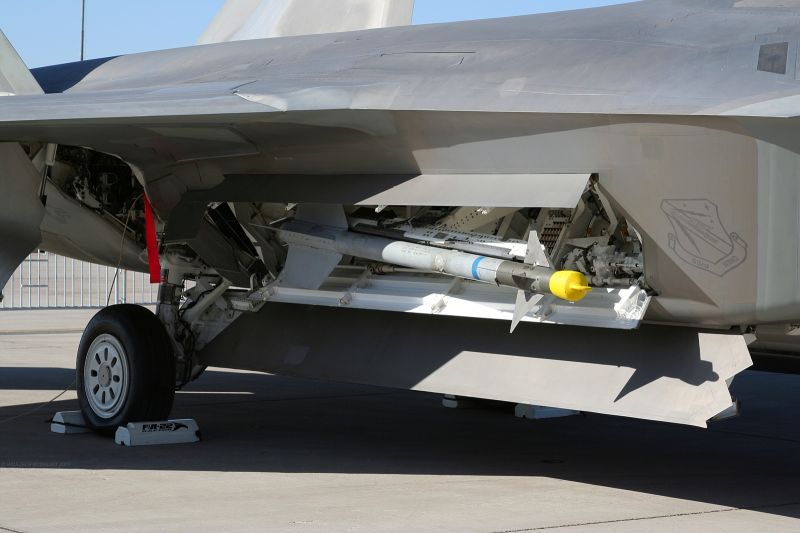

Pre porovnanie - foto už vysunutej AIM-9X na lietadle F-22:
Zatiaľ som podobné foto pre T-50/Su-57 nevidel.

Vnutorne rozmiestnenie rakiet v SU-57
- Příspěvky: 22093
Důvod toho velkého dopředného vysunutí R-74M2 z šachty může být vcelku jednoduchý, pak by se tam teoreticky do té šachty možná vešly dvě PLŘS, kdyby se tam šikovně poskládali vedle sebe a logicky by se první vysunutá PLŘS musela vysunout více dopředu než ta druhá, protože by nemohli být v šachtě na stejné úrovni, jedna PLŘS by musela být dopředu posunutá (pravděpodobně i s mírným podélným vybočením skrz kormidla u naváděcí hlavice) oproti te druhé, ale ta šachta má takový divný asymetrický tvar na první pohled. No a pokud by měla R-74M2 skládací zadní kormidla (složí se do letové polohy až těsně před odpalem na vysunutém závěsníku, tak aby se dala ještě zasunout i zpět), tak by se tam dvě zcela určitě vešly.
- Příspěvky: 12765
Ale ak by tam boli tak blízko pri sebe dve rakety a tá druhá s optickou hlavicou, ako by tá hlavica asi vyzerala po štarte tej prvej a osmahnutí plameňom raketového motoru? Jedine že by jej dali nejakú odhadzovaciu krytku.

Ochrana hlavičky - stačí nejaký podobný elastický "gumený/silikonový" kryt ako vidno na sidewinderi na F-22, ukotvený na krátkej šnúre, ktorá kryt stiahne z hlavičky v momente, keď sa odpalovacie zariadenie začne vysúvať.
Navyše - ochrana nemusí byť vôbec potrebná, pretože tryska v momente štartu je až za hlavičkou - bordel z trysky ide mimo. A druhá vec - rakety lietajúce rýchlosťami Mach 3-4 musia mať "sklá" z hodne odolných materiálov, pretože teploty zbrzdenia prúdu už lezú k 800-900°C.

Ono nejde ani tak o mechanickú odolnosť skla hlavičky ale odolnosť proti tomu začmudeniu dýmom(tým dýmom ktorým sú začmudené plochy krídla), ale na to by bola vhodná tá strhávacia krytka.

"Sadze" v spalinách nie sú prakticky žiadne, viditeľný "dym" z vysokovýkonných TPH je tvorený zväčša vodnou parou a oxidom hliníku alebo horčíku (a možno ešte nejakými chloridmi alebo inými halogenidmi) - oba majú teplotu tavenia dosť cez 2000°C, takže za kritickým prierezom trysky sú už v tuhom stave.
"Očadenie" spodnej strany krídla bude z väčšej časti spôsobené skôr opálením náterov, nie "usadeninami" z raketových motorov.
Tá mašina má za sebou pravdepodobne desiatky odpalov rakiet v rôznych režimoch letu, pretože to, čo predvádza na videu je už skôr "čerešnička na dortíčku" - v podstate je to ekvivalent odpálenia zo zeme.
