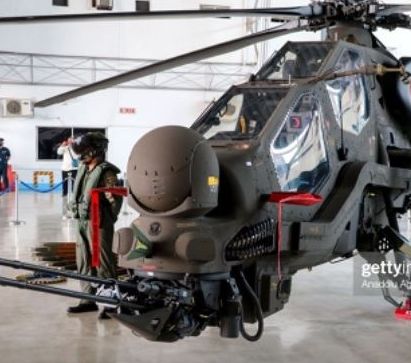

Tak zrovna tohle umístění radaru a senzorů vidím jako první velký problém tohoto stroje...skflanker_ píše: ↑10 dub 2022, 14:30V Manile prebehla slávnostná ceremónia odovzdania VVS Filipín prvých 2 útočných vrtuľníkov T-129B ATAK vyrobené spoločnosťou Turkish Aerospace Industries

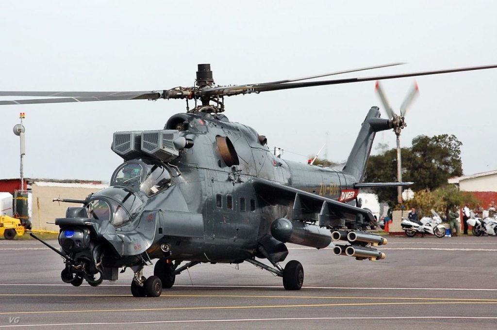

Strelec/Navigátor má obmedzený výhľad, kanón a stabilizátor optiky sa nebudú mať rady, už to tu bolo, Južná Afrika a ich modernizácia Mi-24:
